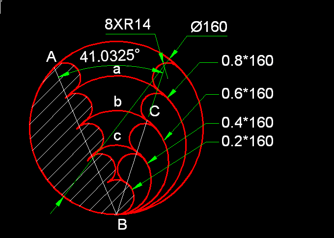

【进阶级练习题33】标准答案:/ v+ j. _  ?0 Z9 ^
1. a 弧之长度 = 253.7361,就是(b)% U" _" Z/ d9 m, D5 v* s
2. b 弧之长度 = 192.4161,就是(b)! n5 ~' K( g+ A  `; V
3. c 弧之长度 = 131.9475,就是(a)
- U/ q$ V) p0 h0 `* v$ a1 L" C2 Y( E4. ∠ABC 之角度值 = 41.0325,就是(a)
7 M0 Z* K+ D- M3 Z1 ]1 F+ P# z5. 剖面线区域之面积 = 7483.7193,就是(a)8 f; e6 J3 z6 O9 D! ]* q7 U
附图:

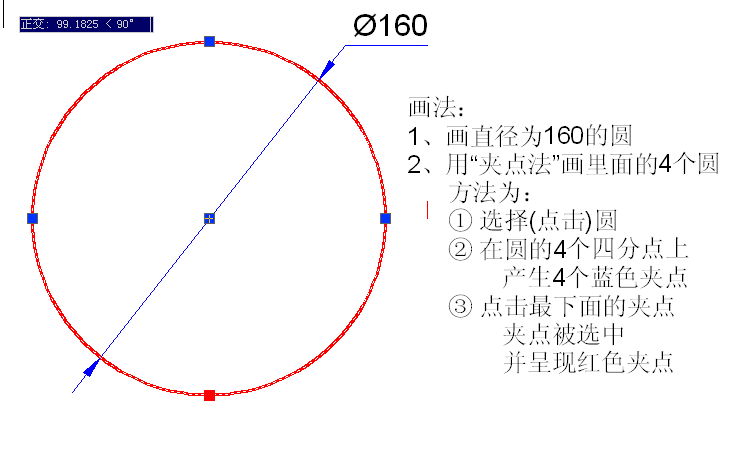

【进阶级练习题33】解题思路:
* o; {5 l/ b9 J' `7 p- ]3 {& _( i2 h
本题的相对比较简单:
* Z% m- m$ A6 `: ]9 U主要是练习复制缩放(夹点法)、画圆等的画法。. I( t5 ^0 E1 }. N- x% h- k
0 M$ e4 Z3 g) J! {* r" H- \0 F1 Y' h* }+ @( M$ d6 ?3 h
6 }! x9 ]! ]& Z" v: P

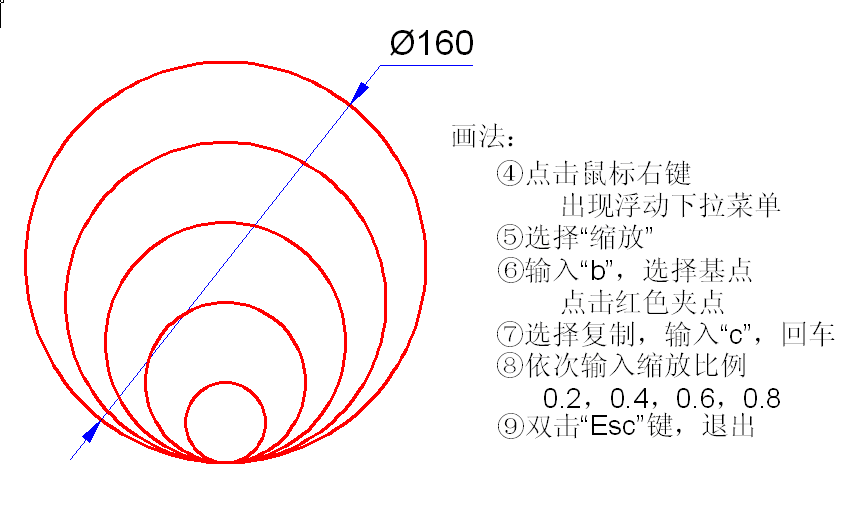

" Y7 ?( a% z* M) `+ F: W【进阶级练习题33】动画解题:
: e( E5 Q. x5 K  k/ T4 V* D
如哪位没有Flash播放器,可以到以下地址去下载:0 \4 b% L7 ?+ v
http://www.3dportal.cn/discuz/viewthread.php?tid=195797&extra=page%3D3
进阶级练习题33.swf

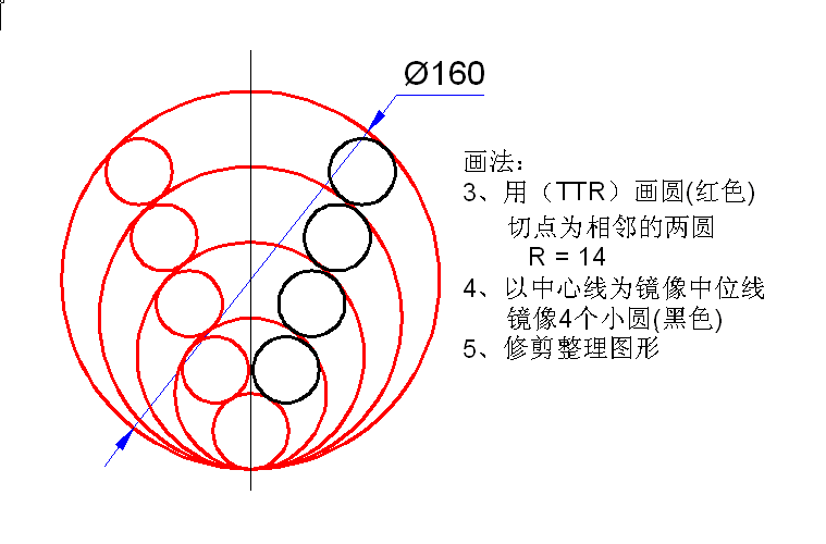

楼主,你画那些小圆时,R=14是怎么得来的?
% [4 g: r- i& l. B; t5 t作相切的圆,只有切点没半径是不能成功的, 而你的半径如何得来呢?

发表于 2007-8-23 14:17:36 | 显示全部楼层 来自: 中国江苏扬州
原帖由 sinkayu 于 2007-8-23 09:58 发表 http://www.3dportal.cn/discuz/images/common/back.gif
, N3 A; m* [8 Z5 }7 {. v9 Y楼主,你画那些小圆时,R=14是怎么得来的?' n  i. r) h& e
1 z8 \8 V0 F6 ?9 z7 N% q, z, n" h2 x
:shy . S  v% a; t5 }5 M
多亏版主提示,要不还不知8DXR14是代表半径是14的意思呢8 ?3 [/ K% P- s  g% I
