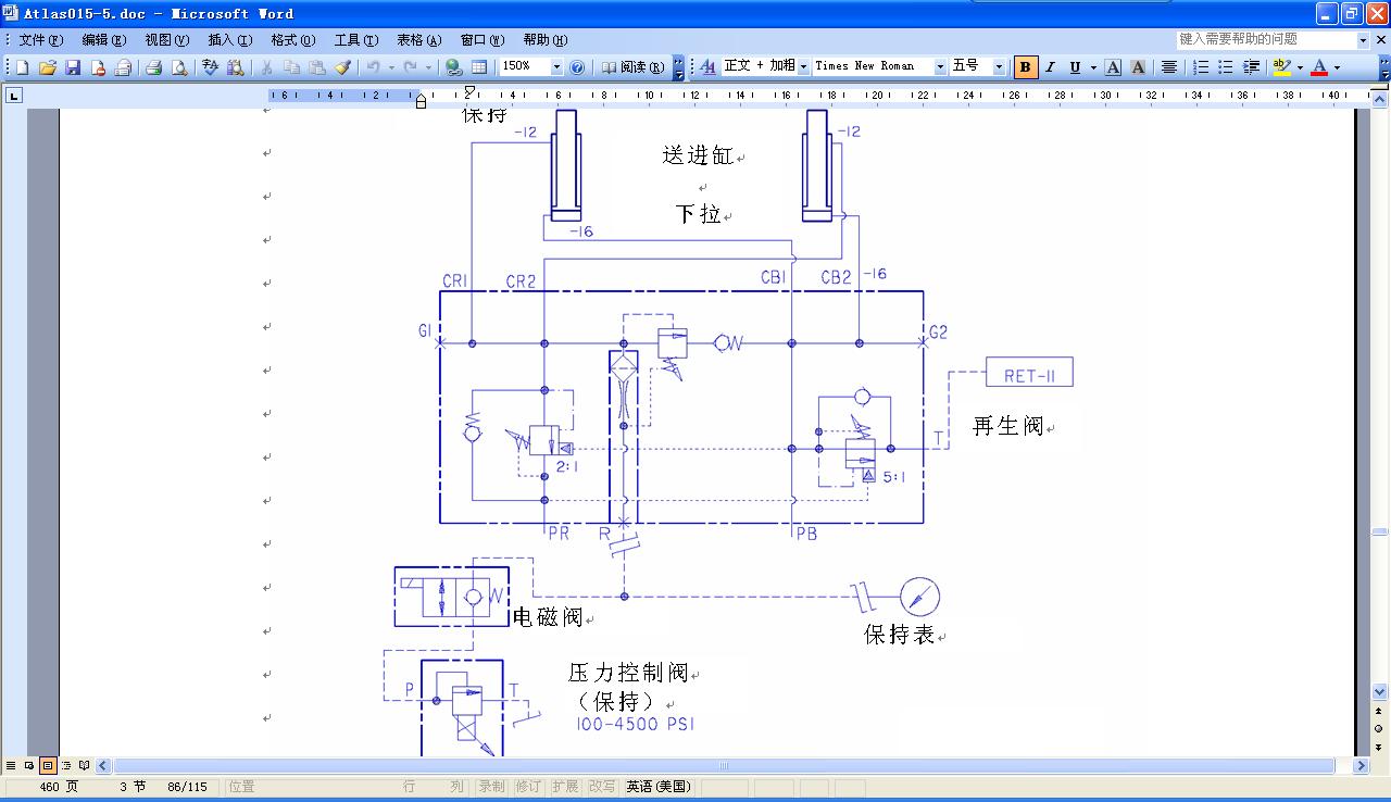

[讨论] 这是一条非常新进的进给、提升油路
发表于 2007-8-16 06:18:36 | 显示全部楼层 |阅读模式 来自: 中国安徽铜陵
其中PB、PR分别接斜盘柱塞式双向变量泵的A、B口,当PB口为工作油口(压力非常小几乎在100PSI)同时,电磁阀通电,压力控制阀可以调节进给速度,其中两个油缸为立式的,请大家来参谋一下工作原理:

该回路设计的比较有特点,楼主能说下是什么设备上的吗?再生阀的出油直接回油箱吗?它的设计思想是什么?这点不是很清楚,请楼主介绍下!
 楼主| 发表于 2007-8-16 07:29:53 | 显示全部楼层 来自: 中国安徽铜陵
回复 #2 晨砂 的帖子
晨砂版主,再生阀出油是直接回油箱,该油路是英格索兰大型设备DM45钻机上,此油路是英格索兰进给油路的设计专利
 楼主| 发表于 2007-8-16 08:25:39 | 显示全部楼层 来自: 中国安徽铜陵
回复 #2 晨砂 的帖子
我个人理解如下,望晨砂给予指导,谢谢!4 G" S, W$ r' T# {
这条油路主要有三个作用:1、给无杆通液压压力情况下,在PB压力不大的情况下(进给),有杆腔的液压油通过顺序阀回到无杆腔(电磁阀接通,压力控制阀在阀芯开启位置,使顺序阀背压小),增加进给速度;2、背压作用:在PB通压力时,电磁阀通电。利用压力控制阀来控制有杆油回油量,增加顺序阀的背压,使进给完全靠自重下降,进给速度由人为控制:3、快速回流:当有杆腔通液压油时,由于该系统采取了闭式回路,有杆腔工作到某一行程,泵只能从另无杆腔吸入一部分油来补充,如无杆腔的多余的油不能及时排出,会限制提升速度,因此在无杆腔这侧有一个再生阀,其中压力与弹簧弹力比为5:1(或面积比为5:1),所以能够很快将无杆腔多余的排出。

早上没仔细看,要清楚它的工作原理,感觉要清楚各压力控制阀的压力关系(这点现从楼主的介绍中已明白了)感觉比较精彩的是再生阀,感觉它有三个作用楼主看在下讲的是否有误:一、它能防止负载过快下降(背压阀作用),二、在负载不太大时用作低压顺序阀,让回路实现差动,三、即便它是一个闭环系统,也能在泵向有杆腔供油时,能让多余的油从无腔回到油箱(溢流阀作用)。

搂主和班主没说明再生阀中单向阀的作用,单向阀会不会是补油作用,搂主的图不清,电磁阀中的单向阀是油路向下打开还是向上打开?看样向上打开,那这个电磁阀值得研究。  O4 m- X+ [5 ~# K
2:1的阀和5:1的阀  进口分别连接对方的控制口的两条虚线的作用?
" |: d1 m, z- Z! w还有在R口上方有个节流阀和过滤器,其旁边是不是有一条控制虚线?

电磁阀中的单向阀的油路是向上打开的。再请楼主二日内暂且别回复该问题,以奥凯朋友的水平加上楼主以上的讲解,您应该能够看明白的 提醒一下,根据楼主的讲解,此钻机应是潜孔钻机,而非旋进钻机。如提醒得不对,楼主请尽快纠正。

刚才又看了一下搂主jilai   4楼的分析,搂主是不是固定的是活塞杆,缸筒动。第3 条应该是无杆腔的回油量大于有杆腔进油 ,所以需要从再生阀排出一些油。
4 n" ]+ u/ l1 W没仔细看图,还以为压力控制阀 电磁阀前有控制油泵,要发脉冲信号给电磁阀,没有控制油泵,就好理解了。
, i0 Y: U* F% G  ]' r6 [$ A2:1的阀和5:1的阀  进口分别连接对方的控制口的两条虚线的作用,2:1的阀和5:1的阀有点像双向液压锁,不过是开口量可以调节的,理解对不对?3 U/ L0 x4 f! s! f6 }% q
( Q$ G/ ~  s- e2 G) H+ i0 C
0 }$ ^2 i" ?7 }7 N4 ]7 b  c感谢jilai 提供的图纸资料,再请详细介绍一下相关工况。潜孔钻机,旋进钻机我头一次听说。3 o: T; X6 p. k# C

7 C+ B5 W$ y  e  c! A  F在下认为不是这样,应该还是活塞运动,否则该回路不应这样设计。请楼主出来验证一下

晨砂版主,你的见解是对的,缸筒固定,活塞杆是运动的

潜孔钻是靠空压机供给高压气体给冲击器压力进行冲击来进给的,完全靠钻杆、冲击器、回转头自重大于反提压力进行进给,而旋进钻机是靠进给压力来进行进给的

看一下了图!我来说说不知对不对!
' b5 O2 a7 I2 _在上升的过程种应该是PB供油,有个差动回路在起作用,中间的那个压力阀受换向阀远程控制,此阀就是实现差动的压力的调整阀,其实左下边那个2:1的阀在此具有保护阀的作用或安全阀的作用,我不知此油缸是怎么工作的,也具有平衡阀的作用且右边的5:1那个压力阀也具有平衡阀和补油的功能防止负载失衡的作用(可以配对使用的)。
: k7 M% Z) j' ]# o* I. |& \在下降的过程中应该是PR供油,(如果就像图纸立式安装的话也可以用自重下降,单图纸上分的很清楚PB,PR,CB,CR和左边压力阀还具有单向阀功能不能排除PR供油的可能性,所以这里有两种可能吧,具体看工况了)在下降时中间的压力阀具有溢流阀的功能,而5:1的阀具有背压阀的功能,可以使负载下降平稳!# E0 |( r  `, o+ X
看左右两个压力阀的控制线,要是进油阀是比例阀的话那就是承受负载的典型的回路了(只不过阀在图中的布置不一样而已)具有出口压力补偿的功能!说的太远了!继续上面的!3 B, b' v1 d2 ?% O; f, Z
上面说的有点乱,不好意思没有归纳一下,看图就说了。! J( Q3 t# n0 w. {7 S& Y+ @  N# a
我看不懂的是为什么在中间压力阀和换向阀之间加节流和过滤器,固定节流在前和可变压力阀在后有B型半桥的意思!增加其动态稳定型,这样节流阀可以理解了,但加过滤器不知其设计思想是什么?望高人指点小弟?. F- m7 a6 Q* |; G& U+ L

是不是因过滤器下面有个比例溢流阀。
( V+ s6 Y6 y# Q; s" ]2 C, D4 F/ G% ]  w1 U6 `4 z
问一下jilai 网友图上立式油缸活塞杆是不是应该向下带钻头,1 L/ R; f" E) i( T. T, O) i
. P, H, V) r5 k8 L+ t9 u. e否则   活塞杆运动       红字怎样理解?
: m9 |, R  G1 V# g- |3 |7 o2 K; o3、快速回流:当有杆腔通液压油时,由于该系统采取了闭式回路,有杆腔工作到某一行程,泵只能从另无杆腔吸入一部分油来补充,如无杆腔的多余的油不能及时排出,会限制提升速度,因此在无杆腔这侧有一个再生阀,其中压力与弹簧弹力比为5:1(或面积比为5:1),所以能够很快将无杆腔多余的排出。

其实他这句话的意思就是说回油背压很低!

油缸工作是带动滑轮组,滑轮组上钢丝绳带动回转头顺着大架轨道上下运行.

个人觉得再生阀应该是顺序阀和单向阀的组合.右下角阀是带吸油的安全阀.当PB通油,转头下降.由于自重,产生负负载,PB供油不足,此时由顺序阀和单向阀的组合实现油的再生,也可通过吸油安全阀补油,其他没有异议.
