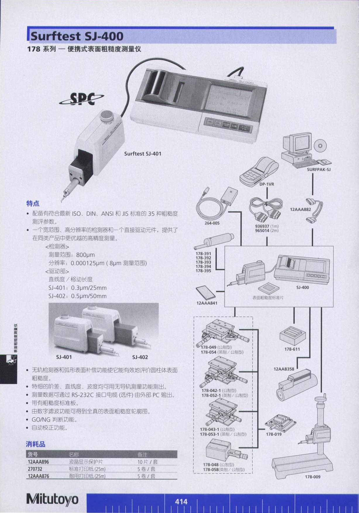

发表于 2007-8-22 13:42:29 | 显示全部楼层 来自: 中国江苏苏州
提供版主一个日本三丰的面粗度仪作参考,如图片:
wjliao + 3 应助

版主,如果你嫌进口的太贵,不用日本佬的产品的话,可以用国产的。北京时代之峰科技有限公司就生产。去看看吧。0 ~: J) A. y, t: c* a, ?/ }. s
http://www.timegroup.com.cn/eBusiness/GB/product_detail.asp?catalogid=1&productid=148. ]3 H6 L9 |" I
