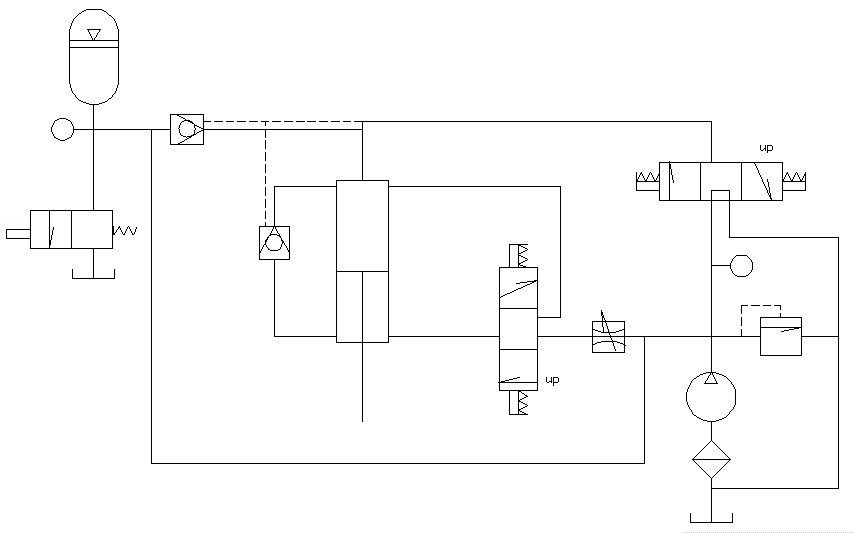

一个高速差动液压回路
: J/ N9 ^. a9 I) t& ^& k9 Z0 }1 d大家看看,有什么问题?需要怎样改进?

还真没见过这样的差动回路!能说说您的设计思想吗?特别是液控单向阀与三位换向阀的组合对回油流量有什么样的影响。
发表于 2007-8-14 07:31:49 | 显示全部楼层 来自: 中国江苏徐州
   猜想一下楼主的原理:当需要油缸下降时,右边的三位阀左位工作,液压油通过该阀进入液压缸无杆腔,同时打开两个液控单向阀,左边的三位阀在中位,组成差动回路,同时蓄能器可能向无杆腔补油,形成快速差动;
; p2 N  v2 c. ?: |1 x/ K! ?   当需要油缸上行时,右边的三位阀右位工作,两液控单向阀关闭,左三们阀下位工作,液压油经过节流阀和三位阀进入油缸有杆腔,同时为蓄能器补油,无杆腔回油通过右三位阀的右位回油箱
2 N( T' E# m9 \5 O/ b   最左边的二位阀应该是只为蓄能器卸荷用。( ?! _4 H( K  j3 A* y( ~; _! ^
   但是有一点没看明白,形成差动可以利用左三位阀的上位进行,为什么还在此处并联一个液控单向阀?

我想可能是快速差动用的。当差动的速度不够时选用左上位快速

版主,这位学徒说的原理基本正确,应该给他转正了。
  O: J1 `7 z# L0 q这是个快速差动系统。
; m- C6 A9 M8 h9 K* t5 [4 G' j油缸左边的液控单向阀和右边的三位阀在上位,是为确保无杆腔的回油量。
8 p4 T4 e" u1 d/ r7 J4 Z油缸右边的三位阀,本可以用液控单向阀的,是为了保证快速转换而用的。

蓄能器到泵那条油路上需加个单向阀

& Q. Z) I7 z/ V* w$ v+ ?4 Y更正一点:当需要油缸下降时,……左边的三位阀应在上位……
发表于 2007-8-14 11:08:49 | 显示全部楼层 来自: 中国江苏无锡
另外觉得楼主右面的液单可以不要.
, ^% ?' ?7 V" g# t/ B右边电磁阀左电磁铁得电,左边电磁阀无论上位还是下位都能形成差动

是为确保无杆腔的回油量。

确保回油量可以通径选大点,并不赞成靠2路并联来增大油的流量的.

缸径50或63,通径能多大?
发表于 2007-8-14 13:48:38 | 显示全部楼层 来自: 中国江苏无锡
阀的通径选择看流量的,50或63的,一般10通径足够了.
, }( {2 P9 I$ `10通径阀的流通能力可以达到100L/min& p7 V2 I  u) T, g
如果是63的缸,活塞杆取小值36.+ Y2 v! ]5 J: ~: D6 x
如果要使有杆腔的有到无杆腔的油流量达到100L/MIN
" I" {% z# O# F+ c7 h则油缸的速度需达到0.83M/S.即使再快速也不可能比这个速度更快吧2 a; I  J% h1 W$ G9 i
一般我见过的油缸,所能接受的最快速度也就0.5M/S

问题是要求约=4.5M/S左右。要用到高速油缸。

从理论计算看是完全可以达到要求的,现在需要考量的是各相关元件是否能胜任的问题了.( w  r; p" c2 @
所以盼望更多的朋友们能一起参与讨论.

不知道楼主的油缸行程多少.那速度走完一个行程1秒都不到.9 a4 g3 q7 j% g& R
而且得从速度0加速到4.5M/S加速度得几十甚至几百.
! Y2 {  Z3 Q, F/ C而且电磁阀的响应可能也危险.一般电磁阀1秒也就能换向2次左右+ e5 V2 ^( U$ A+ s2 |
我觉得听恐怖的.4 h8 @, S* u% r; r4 [) g# ~$ T

杆出的快,回得慢(0.2M/S).
) I" M8 m) o' b7 C/ z8 o) i还在设计阶段.
发表于 2007-8-15 15:41:00 | 显示全部楼层 来自: 中国江苏徐州
这么快的速度,还要注意液压冲击了,不知道负载有多大,那个冲击能量不能低估的。

楼主的项目挺有挑战性4.5M!,一般情况的差动回路用缸左边或右边回路就可以了,楼主左右合用以确保小腔的回油量good ,但有一点有些不明白向楼主请教,左右回路间有没有可能产生流动影响速度,还请楼主从理论上给分析分析, ,另外油缸进口楼主选多大的负载有多大,关注楼主的话题,期待楼主成功。

" ^' N# k4 E0 i( e; C$ U1 R负载不大200KG左右。

从回路可以看出,左右回路间不可能产生流动,也不会因此而影响速度的。
- v" X# ?! ^, }8 `7 d. z而且整个回路受安装空间的限制,驱动系统和缸的距离在1米内,这也同时限制并保证了左右回路间产生流动的可能了。

提醒大家注意一下题目是存在的问题。
: c  p4 b( A% V: B我认为上面的两个液控单向阀的控制油压力要引出,同时考虑在动作停止后将油压卸掉,否则液控阀始终打开,油缸将保持浮动状态。
