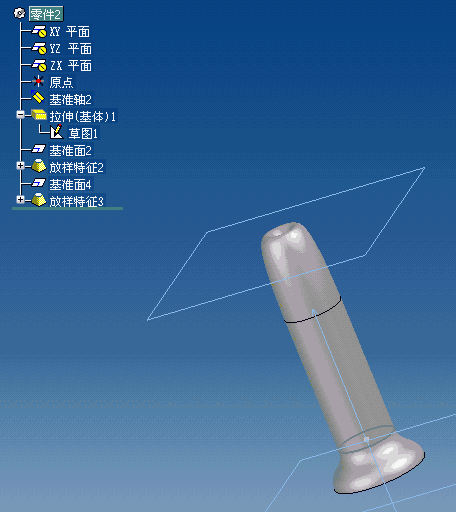

solid3000的放样可以通过两种方式来实现外形的控制,一种是通过指导线控制:通过设置指导线(顶点指导线或中心线),让放样得到的轮廓按照指导线的形状来生成。另一种是通过对放样草图即所选轮廓添加边界控制来实现外形的控制。下面主要介绍一下第二种方法。
1 f4 \, l, F* k' F! j        下图是已创建好的一个放样外形,下面将主要利用该形状来说明边界控制的对放样外形的影响。! Z7 g# i' m  L
# k+ w! W: D3 s9 Y8 _
       下面是放样时的对话框:
9 I; N' S3 c+ ^& ~0 X, D1 x
9 }. c3 P' `- ~+ j
, t) [3 M3 w9 W4 v0 |; x         边界控制只要三种方式,可以根据需要进行选择使用,分别为:
% h' D1 m* H, J2 j+ E! A0 k: T6 l1、指定顶点切矢
6 c6 X% K9 _$ }+ T2、指定过渡表面
$ i% d5 }" Y" k- E9 K9 x3、指定公共法向6 j- G4 H% K4 l& t7 F5 R2 \. c
注意:在放样时只有两个轮廓的情况下,才可以使用边界控制,而且边界控制和指导线控制不能同时使用。

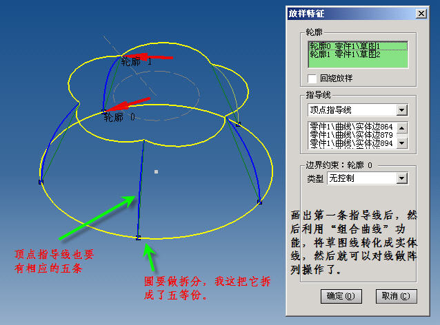

发表于 2008-6-12 21:30:47 | 显示全部楼层 来自: 中国江苏无锡
solid3000指导线放样-外围边缘沿路径放样
唉呀....这里讲了其中一个连指导线放样功能也不讲... 我这二天弄得头都大了..... 不过还好今天版主出来巡逻...发现尔等.处于困境..略施援手...就大功告成..
6 F" e% j3 J/ p0 |7 `9 v, G( m' n0 B7 b1 ~, M- i
指导线放样..这样看来.其实也蛮复杂的.
8 B5 V) q$ c6 d6 h& q
: j. x& F+ \. W  q# i" i8 f
% r+ @6 Q: T# D- d! B  n这里重新发上版主给我演示放样的零件样本.
) d  {) b9 Y/ o5 i2 j& |) S 零件1.rar (336.24 KB, 下载次数: 21)
li5jun1 + 2 这帖做的时候就是针对第二种做的,指导线没
