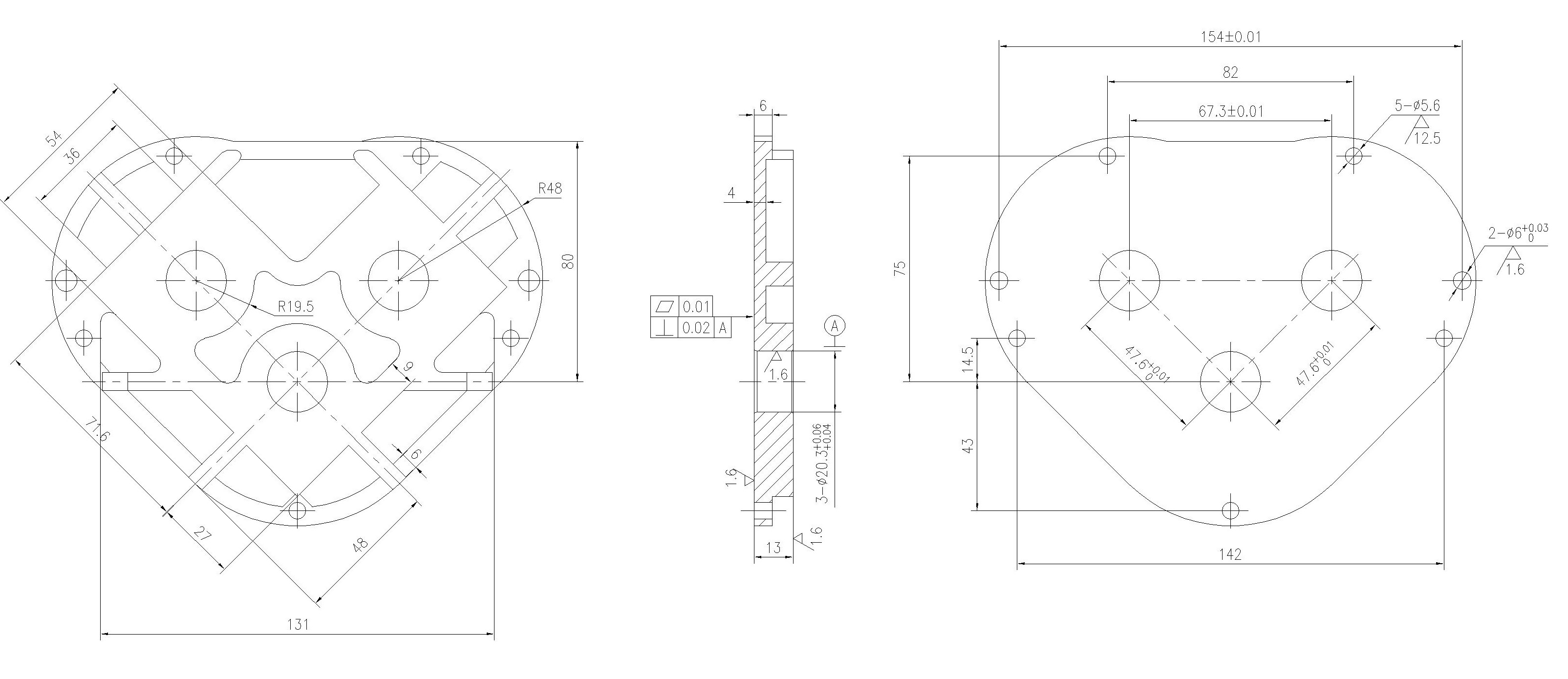

有一轴承座,加工时平面度达不到要求。! l; A" a8 e- j8 O
我们使用的工艺是用加工中心铣削加工平面和三个轴承孔。
- `. l- M0 \+ h. u# h大家有什么好的加工方法,能达到图纸的要求……

加工中心做轴承座应是不费吹灰之力,但镗加工最合适.

楼主帖的图看不清平面度要求究竟精密到何等程度,如果要求高,就在平面磨床上先磨平面,然后再镗孔,或者先镗孔再磨平面。一般说应该没什么问题。

平面度要求和粗糙度要求,应该先粗加工平面,再加工孔等,然后磨平面。
 楼主| 发表于 2007-8-14 13:13:20 | 显示全部楼层 来自: 中国浙江温州
平面度0.01,平面尺寸163*130

先加工出两平面. m# i2 y( k* @* N$ r  l
在上加工中心加工各孔

用大一點的面銑刀就可以啦........... 最後預留0.1精加工面
发表于 2007-10-5 21:57:58 | 显示全部楼层 来自: 中国河北张家口
先先粗铣两平面,厚度留量1个在镗床按已加工一平面做基准镗孔,镗完孔后,用平旋盘镗削平面粗糙度3.2.厚度留磨量0.6.做标记.用做标记面做基准面磨另一面留量0.2后调个磨尺寸达图纸要求
