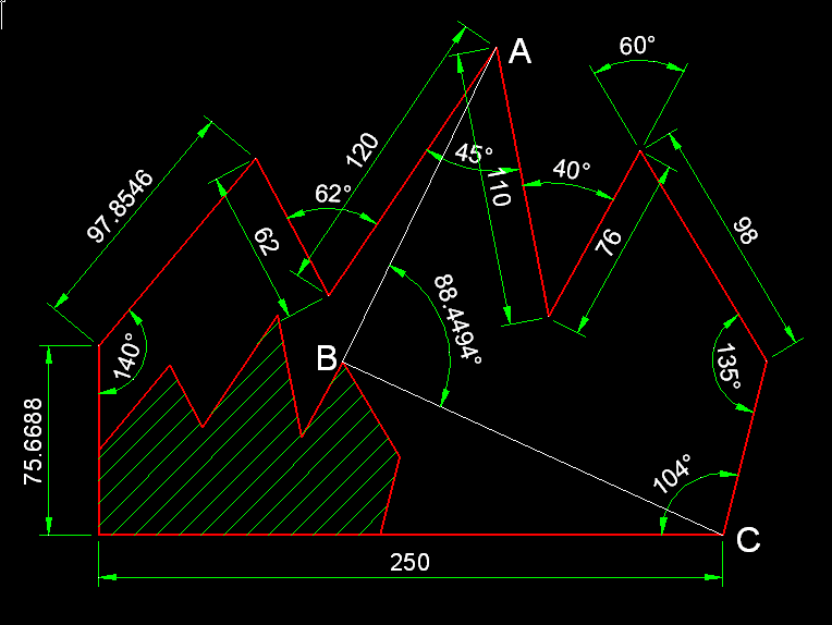

  a( c4 C2 L9 [【进阶级练习题32】标准答案:' W5 r  ]2 \1 ^' v5 |
1. a 之角度值 = 140.0000,就是(a)# z+ K: M4 `; y2 s, V1 b8 W  L
2. b之长度 = 97.8546,就是(c)
3 Y! ~8 _7 N8 \8 H+ q/ U" N% j+ c$ [3. c 之长度 = 75.6688,就是(c)  j% E$ I3 G: d2 @2 S
4. ∠ABC 之角度值 = 88.4494,就是(b)
0 Z/ H$ m8 _% q; @5. 剖面线区域之面积 = 6667.6607,就是(b)

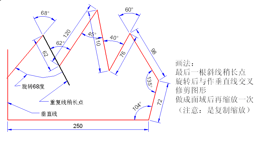

& k. z. P4 {2 y2 B) U4 i+ ?附图:* M' F, S6 N& @1 Q9 N5 Z+ p
进阶32解.gif # I: g* F1 }8 Z% f/ d+ }* m

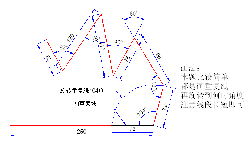

3 Q0 ]5 _3 y7 l5 e4 _【进阶级练习题32】解题思路:2 a/ H! O; J) R* Y4 L) N' q
本题的相对比较简单:( D) v, @, k  Z) K
主要是练习直线、旋转及缩放等的画法。& b5 A2 L4 Q/ r" O; V; h" m
' R# z2 W6 N; F7 l; l
3 C& A- ?" ]/ T, b* \  `6 K" u# u' @% [" p; M  t! i& k
