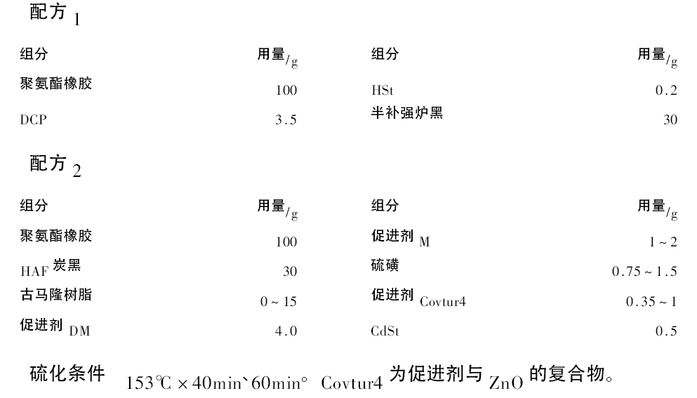

有哪位高手知道聚氨酯橡胶(胶管)配方吗?谢谢!

你既然是用作胶管,我从手册上摘了个混炼胶的配方给你,应当有用。
