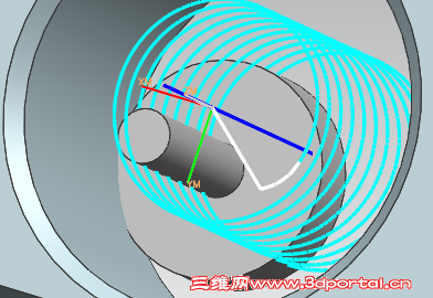

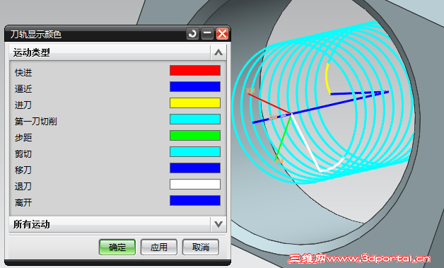

发表于 2011-8-8 22:46:31 | 显示全部楼层 来自: 中国北京
本帖最后由 wjljp2046 于 2011-8-8 22:53 编辑 ' x3 U) ^* n& z3 [
: |/ _9 }# Z) n  K' n# d% i非高手也可完成,呵呵,凑巧了。6 N: g4 B& M5 B6 c3 ~; z: @: V
直接上图,高手一看就明白了。
2 J6 j0 I( U' p2 y1 Z: E+ Q( I" B" f! b2 N% j5 {
) M8 |7 {8 U8 |9 I) v# y
; ~& W- E" G) R1 ^; T( y1 t
注意:螺纹是左旋的。
注意:螺纹是左旋的。
, q1 F  Q* K3 j  N3 m/ i
1 k- r* G; q1 k: X% D
8 t# G4 L6 Y: g" ` 图像 188.png
黄色为进刀,白色为退刀。
黄色为进刀,白色为退刀。
otnt + 3 技术讨论

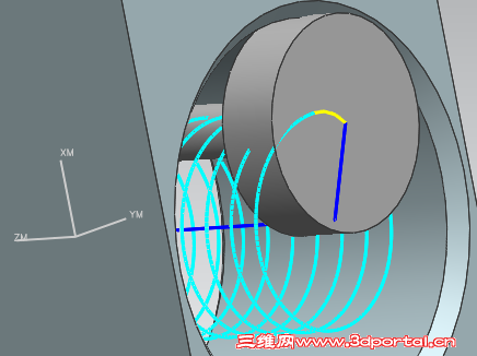

发表于 2012-4-13 13:39:59 | 显示全部楼层 来自: 中国广东汕头
我有搞定!请看附件!5楼的兄弟是内螺纹,我献上的是外螺纹!
发表于 2012-4-13 13:41:34 | 显示全部楼层 来自: 中国广东汕头
还有!请看! :victory: :victory:
