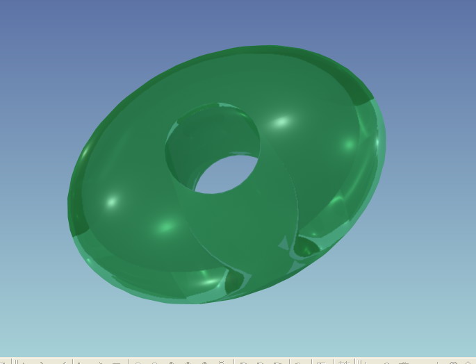

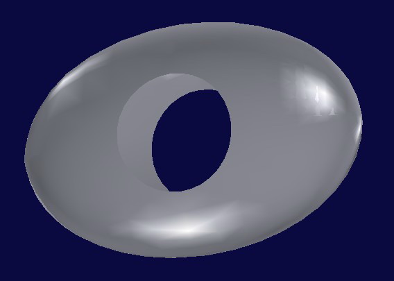

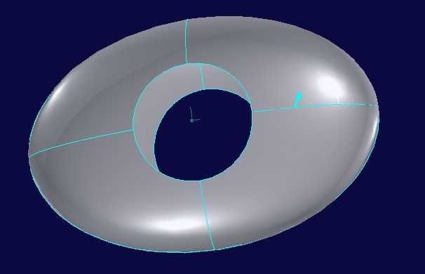

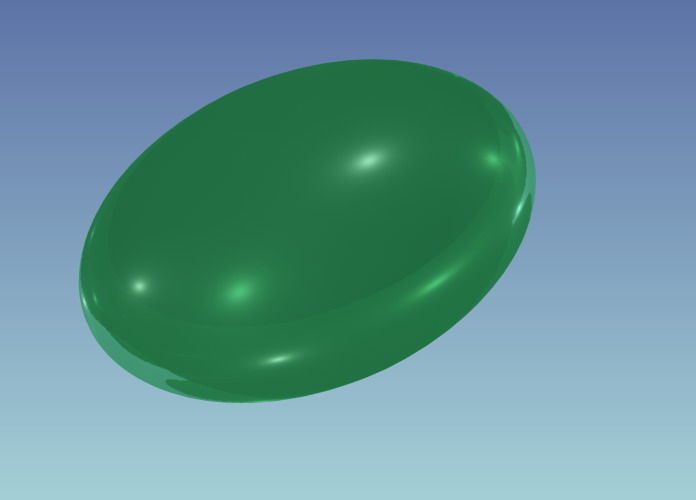

在《CAXA实体设计应用提高30例》中,说曲面通过布尔运算可以变实体(图示)我按书本说的做出的实体猛一看象实体(图一),可仔细看,却象曲面(图二,图三),有遇到这种情况的朋友吗?曲面真的能变成实体吗?请指教。 图示.jpg 图一.JPG 图二.JPG 图三.JPG

1、完全封闭的几个曲面零件,布尔运算后生成的是一个由这几个曲面零件组成实体。* ]" \/ s1 `$ P4 w4 G, \/ e
2、在面的状态下,按SHIFT拾取各零件表面,右键——生成曲面。这样会另外生成一个零件。

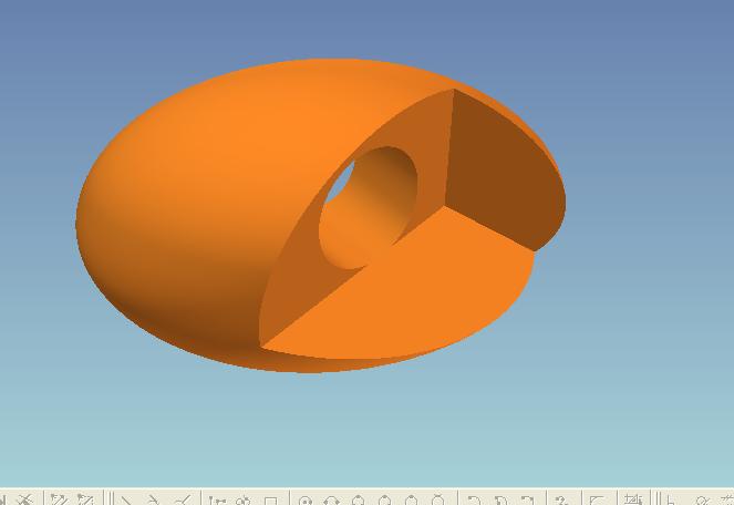

发表于 2007-8-1 00:08:03 | 显示全部楼层 来自: 中国广东珠海
这个是我最后做出来的。
发表于 2007-8-1 12:17:45 | 显示全部楼层 来自: 中国江西南昌
当时我作这个练习时也遇到这样的困惑。小贾兄做出的图好像也不是实心。
发表于 2007-8-1 12:29:26 | 显示全部楼层 来自: 中国江苏常州
我说句公道话,小贾兄这样的做法肯定是实心。小贾兄应该将内壁涂个色再发上来,这样的渲染是会造成视觉的误判

我布尔运算做出来的是实体啊4 ^" }- n, a2 h7 q0 A3 P  [

发表于 2007-8-1 17:57:58 | 显示全部楼层 来自: 中国广东佛山
原帖由 木秀 于 2007-8-1 12:17 发表 http://www.3dportal.cn/discuz/images/common/back.gif$ S7 T# \$ r; G0 H$ _) f
小贾兄做出的图好像也不是实心。
4 `7 B# |0 n" J( z3 A, {4 @
哈,我只好把它切开了,看看里面是什么瓤的!

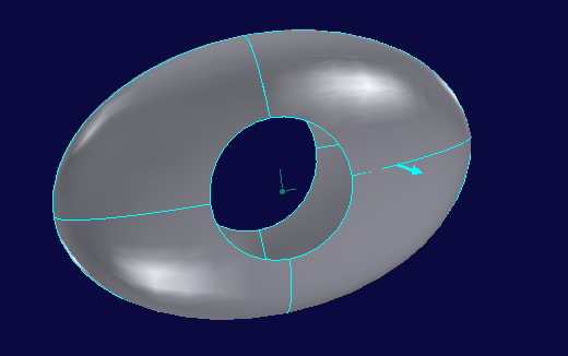

 楼主| 发表于 2007-8-2 23:12:46 | 显示全部楼层 来自: 中国山东淄博
请问2楼的朋友:2、在面的状态下,按SHIFT拾取各零件表面,右键——生成曲面。这样会另外生成一个零件。: f8 m8 R4 l  L. V
2 |7 j8 V% \, ]9 ?' @8 X. ^
是什么意思,这样就生成实体吗?
发表于 2007-8-3 07:52:08 | 显示全部楼层 来自: 中国广东佛山
是呀,我就是用这种方法的。8 f: C& ]5 q' m; ?2 U! |$ r* l
前提是:拾取的曲面必须组合成一个完全封闭的空间才行。

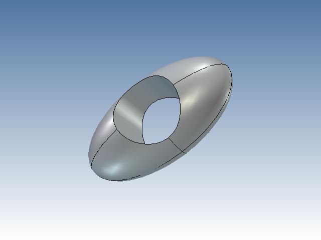

回复 #9 小贾师傅CAXA 的帖子
谢谢你的热心与无私,我按你的说法已做出。不过1/8曲面不是用边界面而是用曲面补洞。请问你用的是什么?我用边界面做时,老是做成3/8曲面,点击3D线时,有一定的顺序吗?我无论怎么点击老是3/8曲面。
发表于 2007-8-4 00:15:07 | 显示全部楼层 来自: 中国广东佛山
书上说的软件版本有点早了,是,我是也是用补洞做的。
" V9 @8 O0 }$ l# a我试过了,没有你说的问题。: P5 Z' o8 ]- x* D  s. H
你看看我的源文件吧,试试用我里面的那三条3D线曲面补洞。# K1 g0 ?$ j) _6 {

 楼主| 发表于 2007-8-4 12:08:00 | 显示全部楼层 来自: 中国山东淄博
回复 #12 小贾师傅CAXA 的帖子
源文件看了,你的3D曲线用边界面做也是3/8曲面,看来1/8曲面只能用曲面补洞来做了。

用曲面加厚行吗?可以试一下

2007中曲面加厚安全可以
