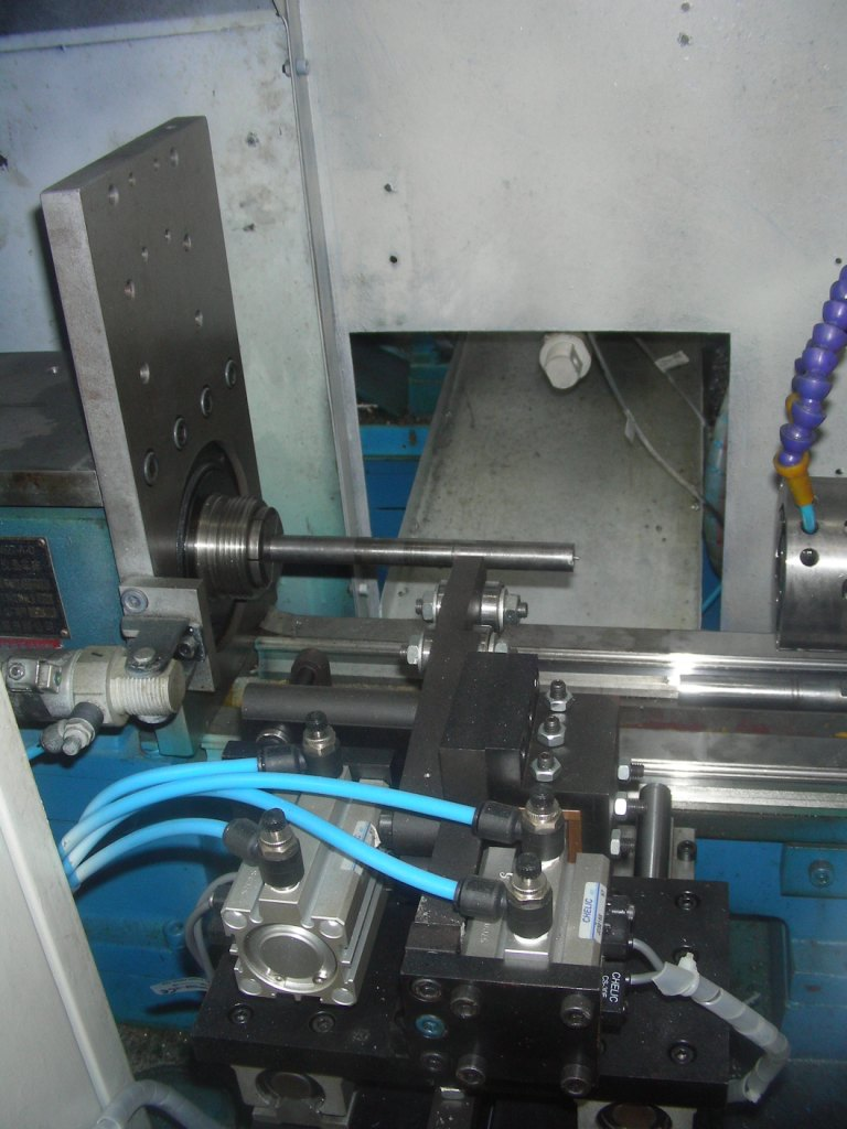

应一位网友的提议,把滚压头的照片贴出来,因为比较急,没有时间找更多的资料,临时在电脑里找到的两张,贴出来,也许起不了什么作用,希望别笑话,等抽时间找到说明书,再把详细的资料发来,OK?
. }. `; B7 c3 Q2 ^) ]( }4 x$ [' X( ~' Q: W8 b0 {) |& h3 g$ F
[ 本帖最后由 liweiproe 于 2007-8-1 00:32 编辑 ]
这个是我们的专机的一部分,也是最主要的部分了,呵呵,夹头加紧的是工件(半成品)
发白光的那个就是滚压头
发白光的那个就是滚压头
