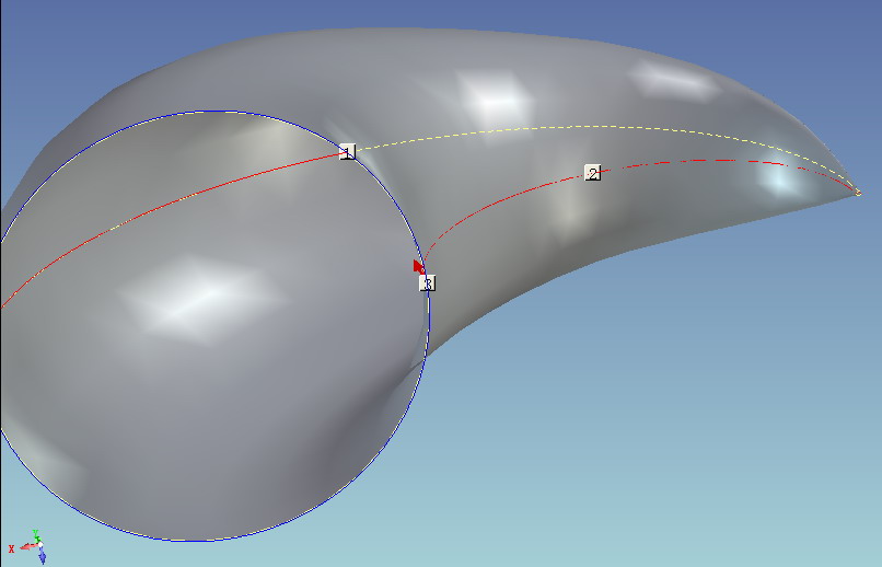

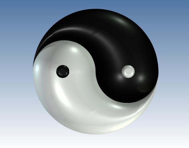

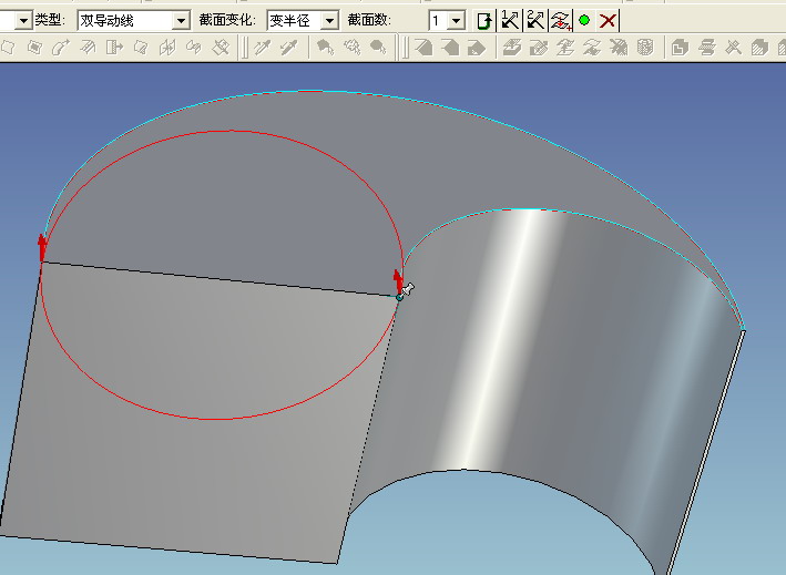

做法参照论坛上的CATIA制作方法。细节方法略有一些改动。CAXA做导动面时,采用双导动线时必需要双截面,不支持单截面,(至少我是这么认为的)所以人为的添加了一截面。视频中大家会有所发现,也是特别扭的地方、、 )欢迎大家指正. Y. g- ?: t& g$ n3 S% c8 w

发表于 2007-7-31 23:07:06 | 显示全部楼层 来自: 中国广东珠海

rhj0534 兄:% w; k5 v2 T/ P
我也试着做了做,只要双导动线之间不相交,用一个截面是可以的呀。; j0 g# y, R& Z" w+ h1 V" m
导动截面我用的是一整圆。

 楼主| 发表于 2007-8-1 07:52:12 | 显示全部楼层 来自: 中国江苏常州
原帖由 小贾师傅CAXA 于 2007-7-31 23:07 发表 http://www.3dportal.cn/discuz/images/common/back.gif
0 S8 h( p0 n. H4 J3 u! W; e- i2 D2 A/ h7 X- N" X9 a7 D) `
rhj0534 兄:1 U5 V; S7 C" B* ~% t% p0 i, U7 i
# `/ U) a, F9 ]9 R* p导动截面我用的是一整圆。
2 F1 Z+ u& `) t6 x0 D4 q2 w: A0 I
说漏了,我指的就是在导动线在相交的情况下 。这方面,我用RHINO和CATIA,它们都是可以做到的

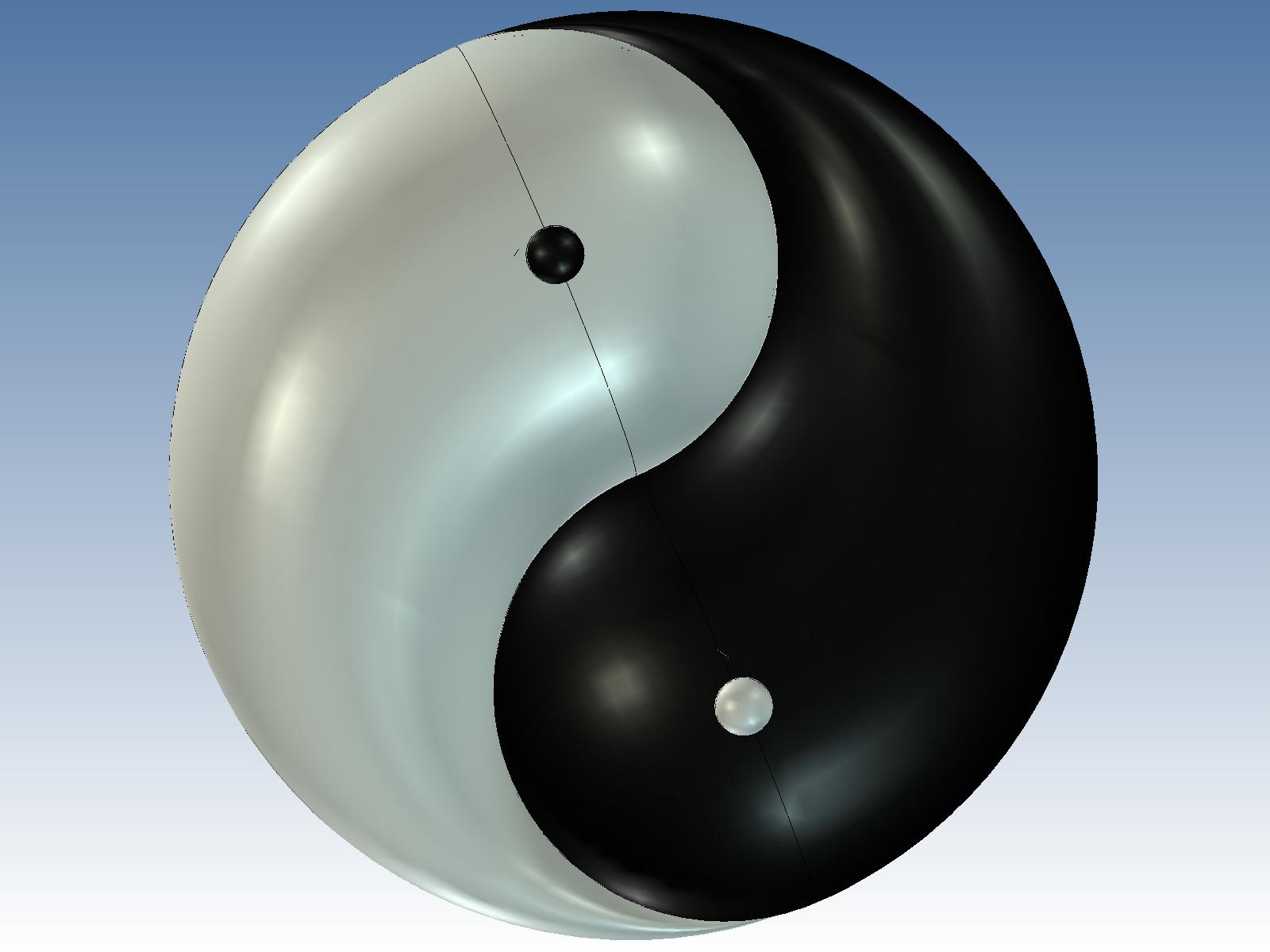

发表于 2007-11-24 09:56:17 | 显示全部楼层 来自: 中国河北邢台
看我做的怎么样,在学习中提高。谢谢楼主的教程。
