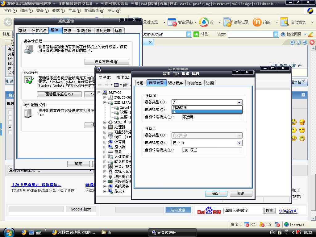

在中关村里学习到的一招。关闭IDE设备的自动检测,改为“无”,启动速度可以提升80%  G  I3 k, i# }1 K
不信的可以试试,我已经改过了,原来进xp要扫8条,现在3条就进去了,新机器更明显,尤其多硬盘,大硬盘。
% V5 X- E5 \  t4 _0 M1 }; m有图如下:
