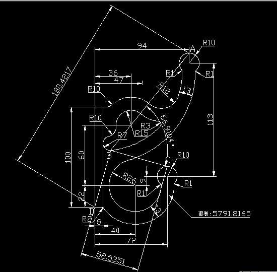

[练习题] 【进阶级练习题31】
发表于 2007-7-29 20:50:46 | 显示全部楼层 |阅读模式 来自: 中国上海

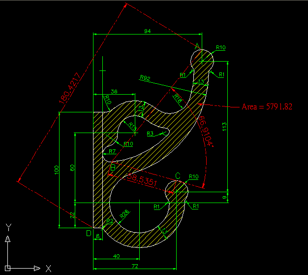

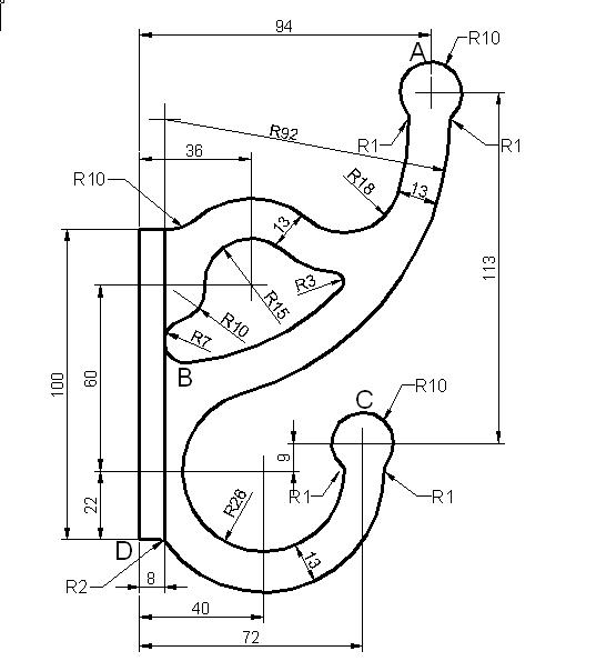

【进阶级练习题31】
3 }& ?$ p1 {: ]+ P7 E: p
原创:Joseflin先生(台湾)      整理:SHAONX(上海)7 b, d9 n# I( j" K- I; B" ~
; M6 X2 ^' S9 p2 n1 l% S
求:, O2 F4 t' D5 Q1 ~! r, [* g$ g4 U
1. AD 之距离为何?( T- r  Y5 \2 m  b& E0 m* d' q2 @
          a. 180.4127     b. 180.4217      c. 180.4712
4 e' Z9 a7 H" h2 G6 d2. BC 之距离为何?
2 S1 t5 L& ?7 m3 `- C# p% S: h          a. 58.5135     b. 58.5351      c. 58.5513
* {. R# x1 B9 ^  K% b3. ∠ABC 之角度值为何?1 `7 C, g7 P5 k8 x
          a. 66.019°     b. 66.109°     c. 66.910°; b* s, K( v# j, |) `, X9 V
4. 最外围 (扣除内孔) 之面积为何?
$ a' g: f1 N/ I9 h          a. 5791.8165     b. 5791.8516     c. 5791.8651! ]  S/ M' o+ o' b# Z4 e

 楼主| 发表于 2007-7-29 23:30:51 | 显示全部楼层 来自: 中国上海
原帖由 zengjl 于 2007-7-29 22:36 发表 http://www.3dportal.cn/discuz/images/common/back.gif, W- `/ N) n8 ~
为什么我的面积会不一样?
+ Y; w- Y# a/ r# J. u' U. E# s/ a$ T( D
谢谢提醒。
: m' C* x, L- @8 |  e' x8 p我核对了一遍,确实有误,现已更正。

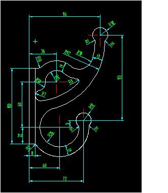

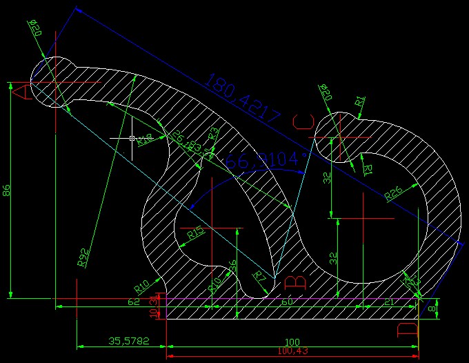

发表于 2007-7-30 10:45:12 | 显示全部楼层 来自: 中国河南安阳
主要是考查圆的绘制(相切)
★新手★ + 5 参与

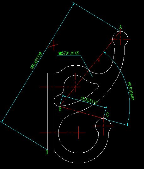

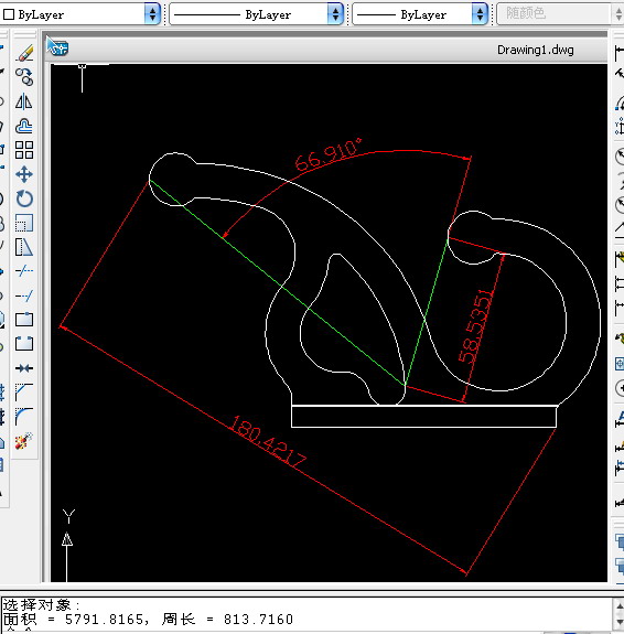

发表于 2007-7-30 12:49:02 | 显示全部楼层 来自: 中国北京

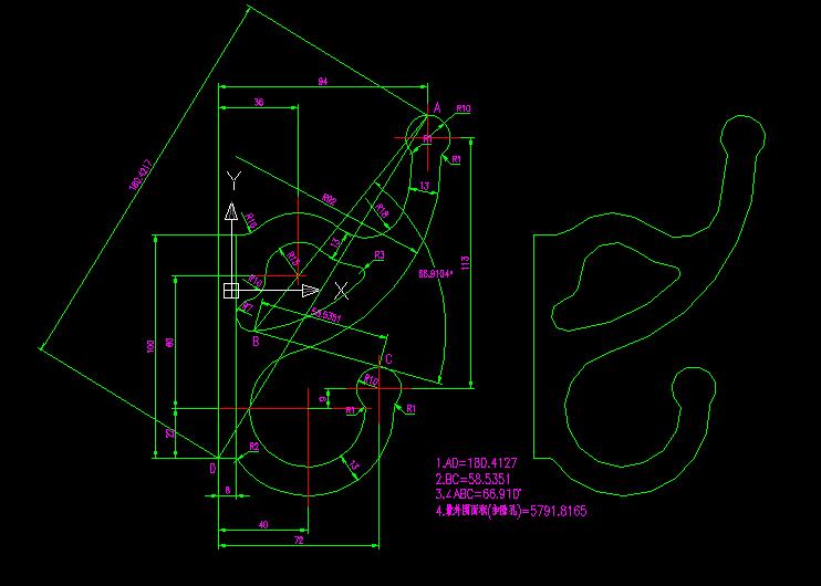

Drawing.rar
31.08 KB, 下载次数: 9
有点问题
★新手★ + 5 参与

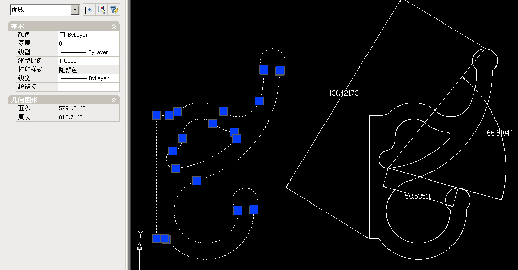

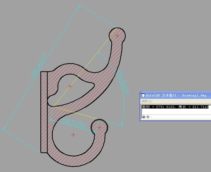

发表于 2007-7-30 12:55:20 | 显示全部楼层 来自: 中国广东韶关

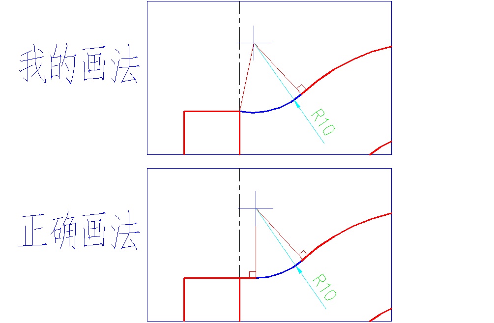

面积不对,其余都对的上4 u" z& A$ ?8 g$ R4 ^0 m
发表于 2007-7-30 15:18:54 | 显示全部楼层 来自: 中国广东韶关
原来是R10的圆弧绘图时理解上有些偏差1 |3 M7 E/ r1 `" s  j9 H7 w" t

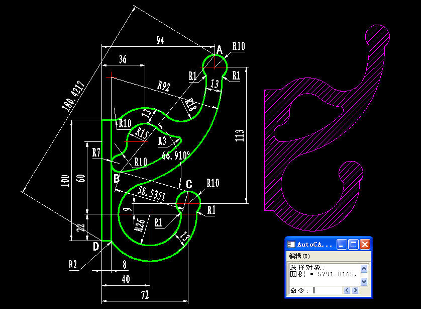

发表于 2007-7-30 23:14:54 | 显示全部楼层 来自: 中国河南焦作
回复:
) E6 o# I: f7 \# t1 G+ D! d4 t- E 22.JPG
★新手★ + 5 参与

1:b1 O3 x4 a7 I5 p( W4 j& Z
2:b
9 a' r$ o$ r# `# {) {3:c' w2 q8 i9 ~4 O- R* o
4:a
★新手★ + 5 参与

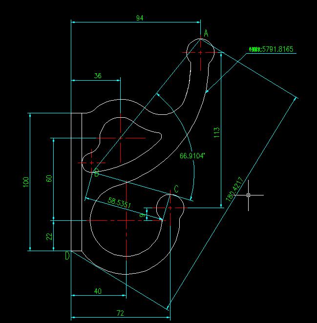

发表于 2007-8-2 15:04:38 | 显示全部楼层 来自: 中国江苏无锡

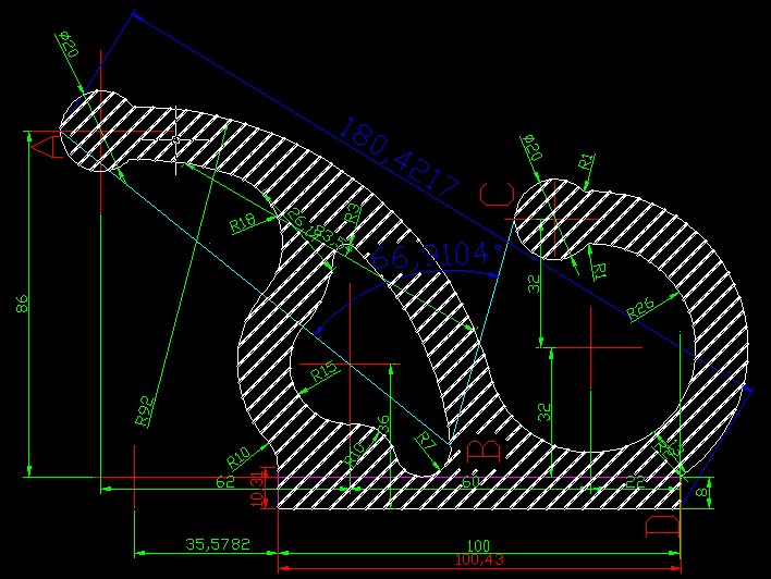

发表于 2007-8-2 15:46:55 | 显示全部楼层 来自: 中国河北邯郸
我作出来了。
1 z: n# S, e& t8 J) p' e
& c- Y  }# f' Z0 Q( B[ 本帖最后由 LCW1977LL 于 2007-8-2 15:48 编辑 ]
★新手★ + 5 参与

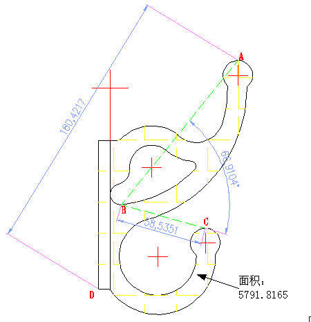

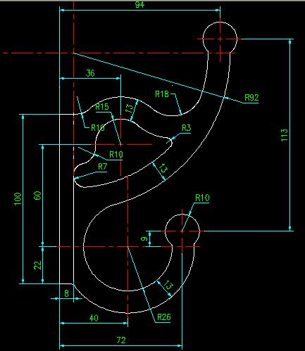

发表于 2007-8-2 20:48:18 | 显示全部楼层 来自: 中国浙江湖州
我的作业 :P :P9 Z- J% o, j% J, g" Q6 @
; _8 N' t4 b9 n4 M# j* v: u! j% ][ 本帖最后由 jiu2001 于 2007-8-2 20:50 编辑 ]
★新手★ + 5 参与

发表于 2007-8-4 11:35:32 | 显示全部楼层 来自: 中国广东广州
数值都搞错了,郁闷了好久才作去来
b,b,c,a
, L% N. N, M5 y发了一我30分钟,惨
★新手★ + 5 参与

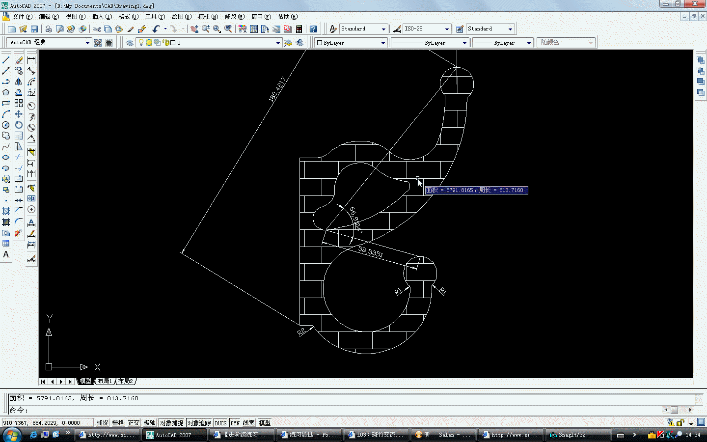

 楼主| 发表于 2007-8-4 21:49:32 | 显示全部楼层 来自: 中国上海
本题的答案、解题以及动画制图演示已经发表,见:- q" H) b3 m5 E* m
http://www.3dportal.cn/discuz/vi ... &extra=page%3D1

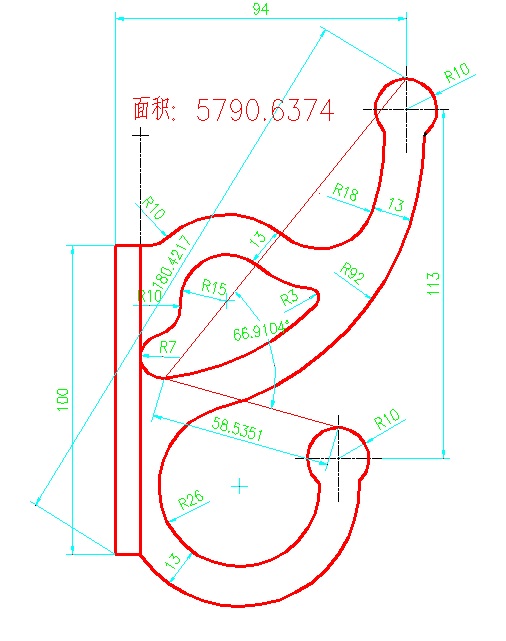

我怎么把我的图传上来啊?还有请问怎么直接计算环状图形的面积。我通常是用外面部分面积减去里面部分面积
发表于 2007-8-11 21:39:49 | 显示全部楼层 来自: 中国台湾
面積如何做都不對,可否請高手指點,感謝啊!
