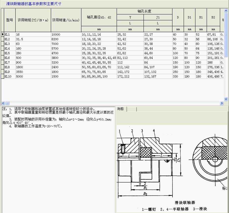

哪位有十字滑块联轴器的资料?

十字滑块联轴器分滑块联轴器和金属滑块联轴器两种。资料见如下贴图:
