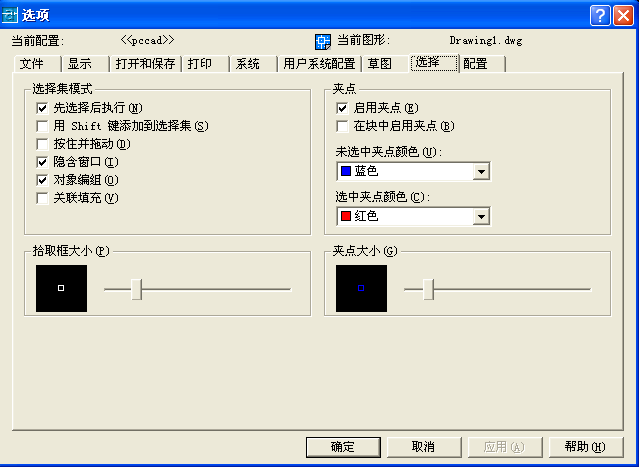

发表于 2007-7-28 10:22:39 | 显示全部楼层 来自: 中国河南安阳
选择集的设置在下面得图框中。
/ R  x# R" U! t  K. e7 B; [ 1.png , M. @$ v  T# n. e) e
构造选择集方法你看看下文,你会明白的。

 楼主| 发表于 2007-7-28 10:31:00 | 显示全部楼层 来自: 中国河北唐山
我得意思是:比如我在移动这个命令时,需要选择移动的对象,我要选择的移动的对象比较多,用框选时,只要框住与其相交的线就能选择到,我想达到这样的效果。但我现在是不能这样,请问怎样做?
发表于 2007-7-28 10:42:41 | 显示全部楼层 来自: 中国河南安阳
原帖由 weijian03144 于 2007-7-28 10:31 发表 http://www.3dportal.cn/discuz/images/common/back.gif
1 H+ R0 G6 c' u& w* j我得意思是:比如我在移动这个命令时,需要选择移动的对象,我要选择的移动的对象比较多,用框选时,只要框住与其相交的线就能选择到,我想达到这样的效果。但我现在是不能这样,请问怎样做?
4 X- l  ~* s$ W7 O& V% j1 H
看看我上面回复中的1、3、4条的内容,特别注意矩形角点的选择顺序。
发表于 2007-7-28 10:50:44 | 显示全部楼层 来自: 中国浙江宁波
框选时,先选择框的右下点,再选择左上角点就可以了;
发表于 2007-7-28 13:13:00 | 显示全部楼层 来自: 中国浙江嘉兴
按住鼠标左键向左下方拖动就行了.
