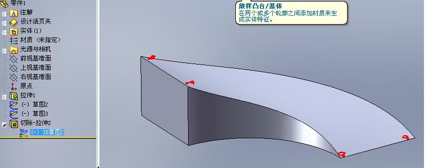

怎样通过A\B\C\D四点建立一基准面,
; q& w: h2 I3 Q6 Y% p+ U7 V去除一侧
' Z, b1 Z4 x4 A4 G  z请高手指点

我想驱除它的一半,其他的方法也可以
发表于 2007-7-28 11:20:00 | 显示全部楼层 来自: 中国河北沧州
用一个3D草图,很容易就搞定了。 :lol:

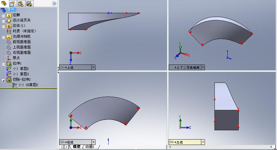

发表于 2007-7-28 11:23:18 | 显示全部楼层 来自: 中国河北沧州
在看一下四试图,是不是你要的结果。
 楼主| 发表于 2007-7-28 13:11:40 | 显示全部楼层 来自: 中国山东滨州
回复 #5 ldy188 的帖子
是啊,可以说明以下步骤吗
发表于 2007-7-28 14:13:36 | 显示全部楼层 来自: 中国河北沧州
原帖由 mupianji3 于 2007-7-28 13:11 发表 http://www.3dportal.cn/discuz/images/common/back.gif
2 Z% b& R0 D0 w3 H$ `, v是啊,可以说明以下步骤吗
7 [; u& S8 R0 s, q
你自己看下源文件吧。
