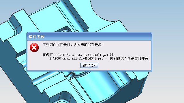

[已解决] UG出现部件保存失败,请指教
发表于 2007-7-27 19:39:58 | 显示全部楼层 |阅读模式 来自: 中国福建宁德
最近经常出现这样的提示 有没高手帮个忙 谢谢了

 楼主| 发表于 2007-7-28 12:42:51 | 显示全部楼层 来自: 中国福建宁德
机子配制不差 CPU奔D2.8 内存1G 显卡七彩虹7300 256缓存 主版 ; b- ^- L  `" [- A- [$ h
因特尔原装945 硬盘410G 我想应该 没问题。现在我找到解决的办法了. i- E" }7 R; n9 R2 s2 h1 B! {
,在清理部件那 把清理特征部件  勾上 清理下就不会出现这个问题了 。希望
" `: r5 T! G' F# q1 s有碰到这问题还没解决的朋友可以去试下

发表于 2007-7-29 17:03:10 | 显示全部楼层 来自: 中国山东潍坊
遇到这种问题时,试试另存为啊,另存为到另一个盘符的英文或数字的文件夹里!  k% U4 ]7 ~  t4 Q( _7 m' [# B+ ^
我们的电脑有时也会出现不能保存的,所以,在做大型部件时最好过一段时间就保存一下,以免出现搂住的问题。

发表于 2007-7-30 14:51:04 | 显示全部楼层 来自: 中国黑龙江哈尔滨
这是UG一个很明显的问题,往往是某步操作后,就会出现这种结果,应该说和UG把所有的文件都放在内存中作有关,建议用5楼的办法。

把清理特征部件  勾上 清理下就不会出现这个问题了?能贴图吗
发表于 2014-7-19 07:51:22 来自手机 | 显示全部楼层 来自: 中国江苏苏州
hj2009 发表于 2014-5-4 12:50
# s- |1 h; v' o把清理特征部件  勾上 清理下就不会出现这个问题了?能贴图吗
, s( F$ [2 z! v8 q7 G: Q
对的,我遇到很多次这样的问题 就是清理部件搞定的。
