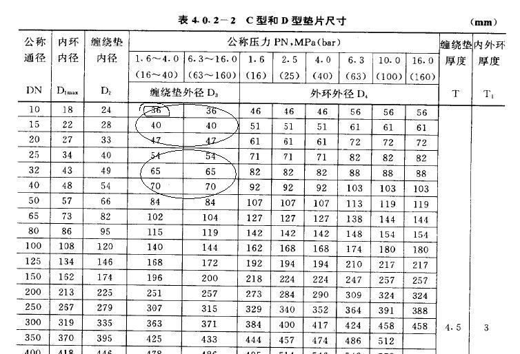

 楼主| 发表于 2007-7-28 08:52:45 | 显示全部楼层 来自: 中国陕西榆林
我看了一下你们给推介的垫片标准
9 K, J, _4 y+ Y$ t, w( O( K你们看书的中间一栏,同样的工程通经,不同压力等级的缠绕垫的内外径尺寸都是一样的!那,我怎么知道那个适合什么样的压力等级呢!!!

发表于 2007-7-28 10:30:16 | 显示全部楼层 来自: 中国山西太原
原帖由 liuhob 于 2007-7-28 08:52 发表 http://www.3dportal.cn/discuz/images/common/back.gif
8 d5 |) ~& g7 v, U% M& f: T; y我看了一下你们给推介的垫片标准- w2 \: B6 u8 e2 ]  d+ A, A
. y& m% h1 B- S( L4 c
+ r( s7 ]% ?! d0 j4 D' k: l这表中将公称压力1.6-4.0列在一栏,将6.3-16.0列在一栏,某一公称通径所对应的这一栏中所有压力都有可以用,不用再分某个压力等级。

那我可不可以这样理解:只要缠绕垫片与法兰配套,可以不管任何压力等级都可以用!是这样吗?
发表于 2007-7-28 10:58:24 | 显示全部楼层 来自: 中国山西太原
原帖由 liuhob 于 2007-7-28 10:48 发表 http://www.3dportal.cn/discuz/images/common/back.gif
/ x9 U' w$ Y7 C- f) j! ?8 [/ \( ~那我可不可以这样理解:只要缠绕垫片与法兰配套,可以不管任何压力等级都可以用!是这样吗?
' U, s7 |. t! b. G1 k$ ?$ _
, P1 O) l- `8 o, y0 o1 R只能在表中这个垫片外径对应栏(列)中的各个压力下使用,不能对另外栏中所列的压力。
