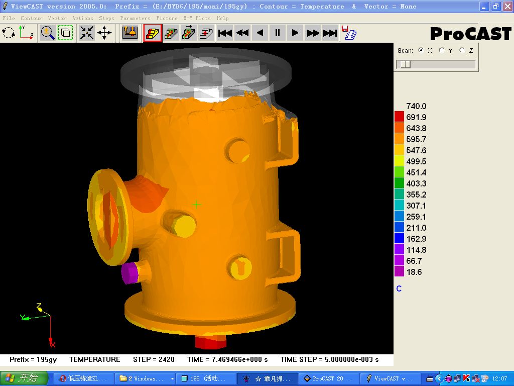

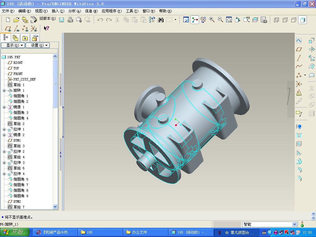

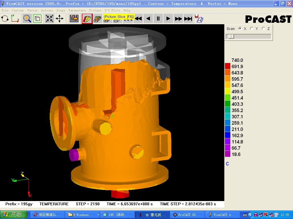

[原创] (附件不全)低压铸造ZL104 PROCAST模拟,现已经投产产品实例,有DAT,附图!!
发表于 2007-7-26 12:01:19 | 显示全部楼层 |阅读模式 来自: 中国辽宁大连

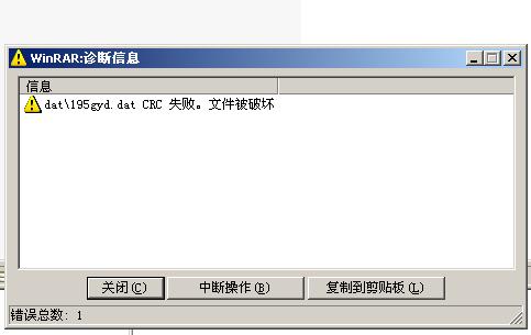

: a% `0 J8 Z( Y+ h' y下载不能成功解压
. ]* F0 Z: p. r8 Y- }0 u! ?5 `( `) R" Z- Y
[ 本帖最后由 jianghuamh 于 2007-9-15 21:38 编辑 ]
 楼主| 发表于 2007-7-26 12:05:11 | 显示全部楼层 来自: 中国辽宁大连
 楼主| 发表于 2007-7-26 12:07:22 | 显示全部楼层 来自: 中国辽宁大连

无法解压,我下了,但解压不成功,附件11有两个,没有10

网格划分的有点太粗了吧?

楼主,我花钱,解压却不成功怎么回事?你只管收钱吗?

请问楼主,如何实现保压呀!
发表于 2007-9-12 19:00:15 | 显示全部楼层 来自: 中国浙江温州
分析后的结论是什么?
 楼主| 发表于 2007-9-12 21:38:30 | 显示全部楼层 来自: 中国辽宁沈阳
很对不住,因为疏忽,传错了,考虑再次上传,保压是通过设置入口处的压力曲线水平而形成的。' L  ]$ p" t8 G+ w
模拟结果成功,经过加工及氦气捡漏通过,已经批量生产。
