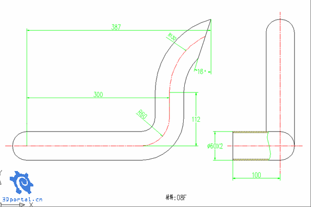

各位提供意见,这个管有什么方法进行弯曲. d. @3 x: t2 q# ^5 X- ^6 j

要是有缝管,达到楼主画的状态根本不可能。
9 K) K  H: o. \内管装  满  细沙然后封死(防止弯制时沙子不起作用)
4 C. `5 U! F+ r$ U' O$ F必须使用弯管器,弯制处加热800。
7 H2 H" Q% q, E楼主看一下设计手册  这样的设计不合理 所以 以上方法只能最大满足设计的R60

冷弯的话,造成很大的扁平,缺陷让人遗憾了。
& \# O7 j% {' B: T5 |% R热弯的话,或许可以试试,
! B) \- T9 d; }3 K) w9 Z- n3 F热弯方法:即时退火,即时弯曲成型,变形也无法避免

我们弯管采用的也是2楼的管内充沙的办法。

怎么封死,加盖焊住吗,还是用别的什么方法?5 [- _- @8 L9 n3 W% Z, n( X
操作是不是有点麻烦呀

用弯管机完全可以弯曲的,上面18°的斜角弯曲时料留长些,弯好后锯切就可以了

用沙封弯管,大量生产时,不符实际,我们就做这样大的铝管弯形,用的是大的弯管机,图中难控制的是R60处。

一般用弯管机进行加工,但是你的R60很难弯出,一般要求弯曲半径大于管子直径的1.5倍。
