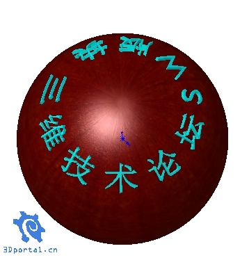

为了在球面上写字,不知如何进行包覆操作。请各位坛友赐教!谢谢!
 楼主| 发表于 2007-7-24 22:13:23 | 显示全部楼层 来自: 中国浙江杭州
我使用了基本的拉伸与切除命令,不知使用包覆命令如何能够成功完成!
发表于 2007-7-25 08:45:44 | 显示全部楼层 来自: 中国上海
“包覆”可以用于许多可展开的面上,如柱面、圆锥面等,但是球面是不可展开的,因此不能直接用“包覆”特征到球面上,在论坛中有很多在球面上写字的帖子,你可找一下。
发表于 2007-7-25 10:38:48 | 显示全部楼层 来自: 中国上海
把球变成若干锥面,然后包袱
发表于 2007-7-25 15:02:01 | 显示全部楼层 来自: 中国浙江杭州
这样的达到要求不?上传用SW2005做的文件,供参照.

发表于 2007-7-25 15:18:30 | 显示全部楼层 来自: 中国四川眉山
又学了一招,不错啊,把圆画成锥形面的,再包覆,再画个圆把原来的追星面给覆盖了。

总之就是,球是圆弧旋转得到的,我们可以用样条曲线或折线代替它旋转就能达到预想的效果了!

曲面偏移
曲面偏移在球面上写字很方便
