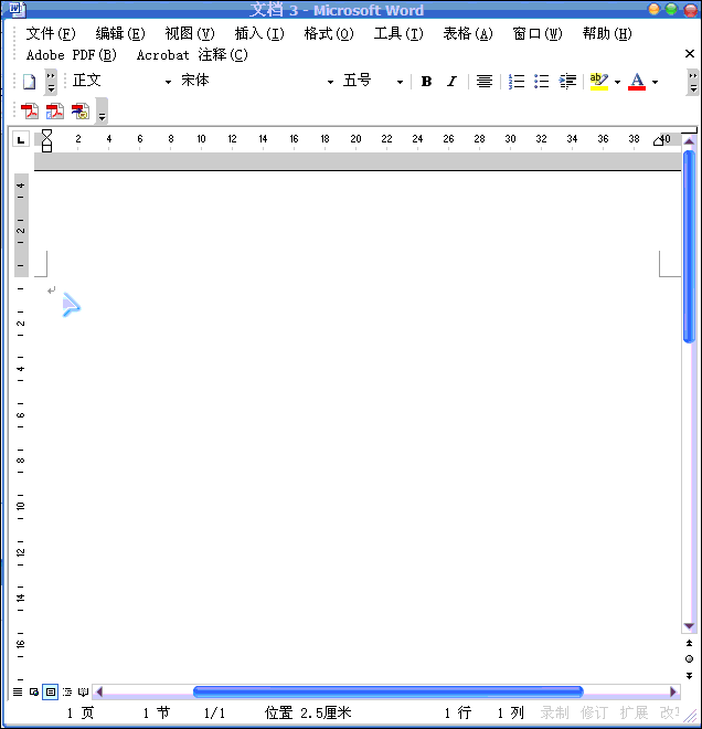

我在编制一个程序文件汇编,对于页眉和页脚的页码编制想请教各位高手
8 g% b9 ~* Q5 X0 |& F" j  z望不辞吝教:
& `& z. F7 n8 F& @: I
- @' E5 O4 s9 ]1 ~见下图:这是汇编的第二个程序文件,9 B% ~5 `6 v& }; F% C: c
我想在页眉编制单个文件的页码和页数
# U2 d0 |. R- f6 o页脚为整个汇编的页码和页数; Y0 c4 ^/ Y: o
对于单个文件页数我可以输入数字,页码需要采用“插入页码”才行,可是页眉和页脚都插入了页码,如果要改变,两个都发生变化,如何让页眉和页脚的页码按照我的要求变化?) ~: {7 ?! S7 {& O/ F4 C
比如截图中,我想让页眉的页码栏为“1/2”,而页脚的页码不发生变化

试了好多办法,好像确实有难度,楼主的意思简单点说就是一个页面上面有两个页码,一个是本章的页码,另外一个是全文的页码。6 t8 U; X! y! y! n+ u0 T2 \
* B$ F# o  y7 \+ l9 t9 x! y& M
自己试了一下,不行,再试试看。% m# C' S8 ]$ v# m+ M+ q! }

实在不行就用个笨方法,插入文本框,在框内输入自己想要的页码。

看不懂楼主的意思,但看得懂2楼的意思,不知是不是2楼的意思。下面的演示是2楼的意思
发表于 2007-7-24 20:27:06 | 显示全部楼层 来自: 中国江苏镇江
主要用到:5 s4 D1 g9 V5 ~9 A
页眉页脚(分两种情况——与上一节相同或不相同)
! ?) Z, i7 F1 U! ]/ {) `( V分节符的使用
0 ~1 i9 F* {5 ^! f0 q% \) I" X2 |* n页码的使用(“续前节”或“起始页码”)
发表于 2007-7-24 22:53:18 | 显示全部楼层 来自: 中国陕西汉中
同意6楼的做法 ,插入节,再进行设置。

好想没有这个域。& S0 g1 ]( R& E$ [3 \4 m1 I( }
) i+ U, q! A+ [! u/ K5 x6 j而用公式也无法实现,因为每节的第一页处于整篇文档的第几页是个不确定数。
' I) z: d9 r- ^7 f0 x每节的总页数倒是有个域可以用。; Z  M) }9 Y7 {# d6 h3 t$ D( |$ a- q
8 y, i# K. L7 v4 Q
1 }; z2 l2 }( F0 i. h# w9 h! m但是程序左下角的统计数,统计的总是文档的当前页。这个域怎么获得。需要请教微软办公高手了。
3 v+ v0 I& ?  S( x" V) [, o% i/ H% i$ K- P
[ 本帖最后由 云动风清 于 2007-7-24 23:49 编辑 ]

我在word2000中试过分节,然后插入页码,关键是几个页码格式不能分别设置。

5#的方法已经很精确了!!!呵呵

谢谢你提供的方法
* |( j* \  x' n$ n  w/ ]' ]
- X; _8 a7 t9 l% S( v" B可是我想在我的文档(见1楼截图)的页眉表格内插入页码(采用“插入——页码”),插入后不是我想要的格式,其“对齐方式”有5种:左、中、右、内侧、外侧,没有任意位置: T/ Q" D5 c3 ]# x* f
移动时,页眉表格跟着移动,就是说,插入的页码移不到表格内, U) z& [" f% T
+ H) e1 }8 \  d1 ~' W
是否是哪儿没有操作对?! H* A3 n7 A, N6 A$ u1 n6 C9 c
