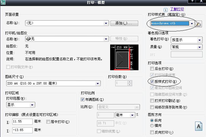

AutoCAD平时用的不多,现请教各位两个问题:
. J! Y9 T- E$ {8 B1 @% y1.画图时各种线型的颜色是彩色的,用黑白打印打印时打出来的线颜色深浅不一,比如黄色的线浅的几乎看不见,每次我都要将各种线改成黑白色的打印效果才好。还有更好的办法吗?. l; l" h) G7 [& y  l+ a

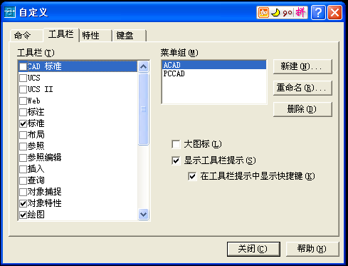

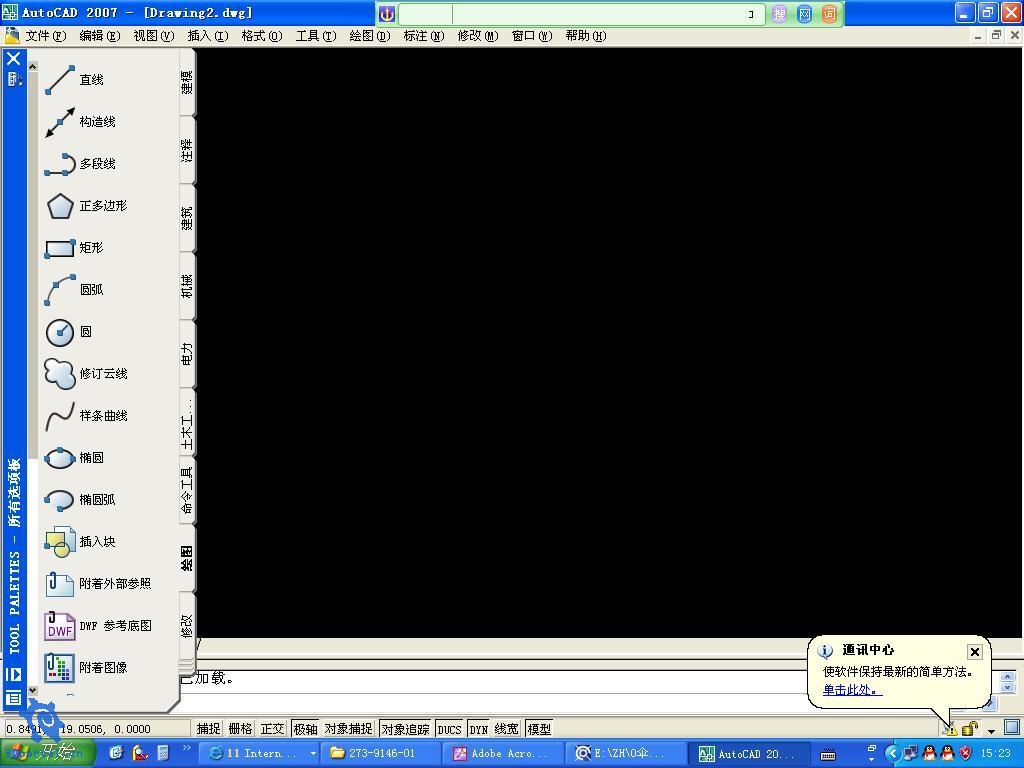

2.我的AutoCAD各种工具条都没有了(如下图),不知如何调出来?

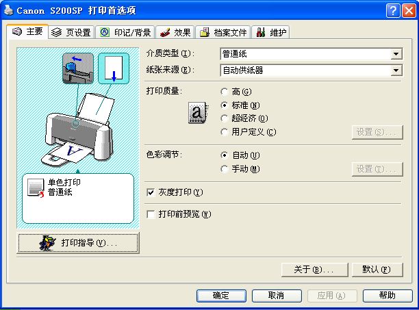

你设置一下"打印机首选项"
5 F2 H$ T6 T8 ?5 Q# b% {6 K把里面的"灰度打印"前的勾勾上.5 f& v7 f+ g& Y2 B. E7 F
+ d4 D8 n6 V/ Z9 |  G6 V2 K# k还有工具栏可以在"视图"-"工具栏"里面调用.

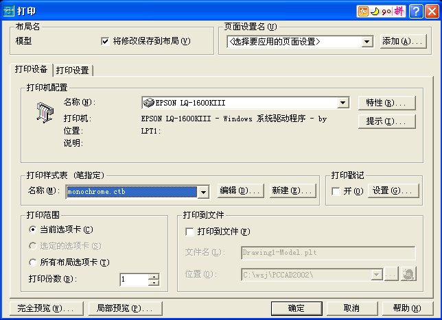

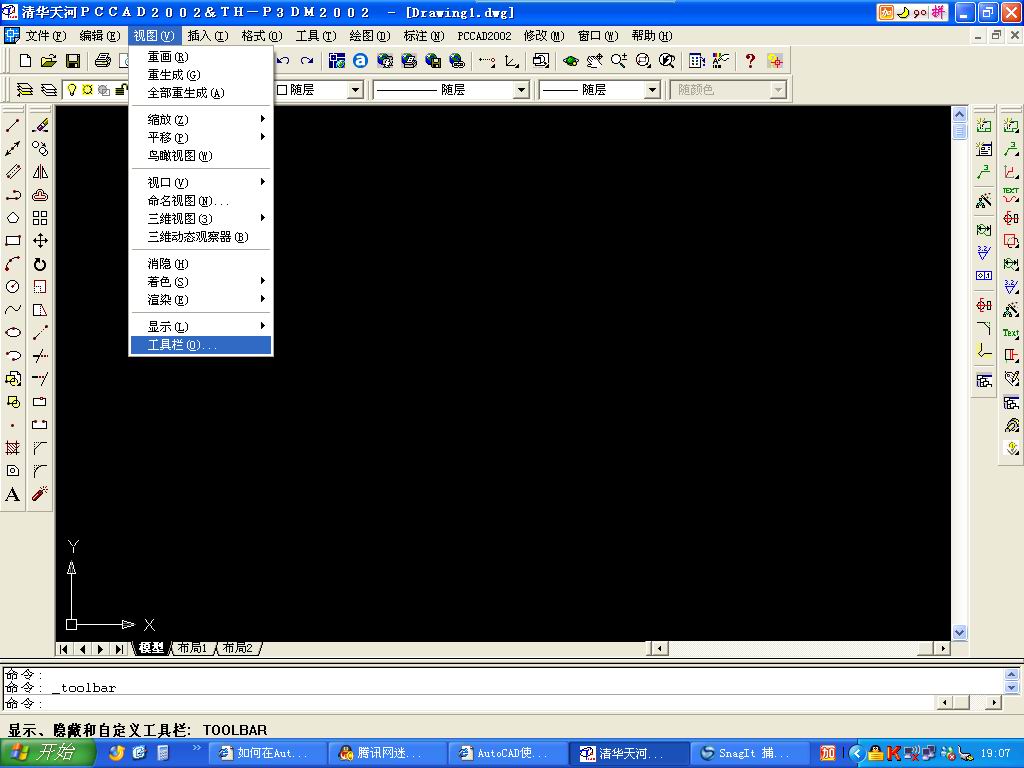

发表于 2007-7-23 19:08:06 | 显示全部楼层 来自: 中国河南安阳
第一个问题:在下面的“打印样式表(笔指定)按照下图选择2 e# l" O, S; a( y. o0 R
1.png   z4 h4 X4 ]: i0 U% y* t  o) B
第二个问题按照如下步骤操作,选择你需要的工具栏就行了。
2 b/ O! ~1 @1 s9 w6 `+ r( x出现:( w. @- F# p+ N  a
. z0 L' Z! e/ J/ Q+ s4 r. r5 _. M* ]选择即可
& s' [( G. K/ b, k$ j  j) E& H5 |. Y8 @1 T* l% ?  z3 R
[ 本帖最后由 wsj249201 于 2007-7-23 19:11 编辑 ]

关闭CAD,在打印机首选项中选择"灰度打印"结束,从新开CAD

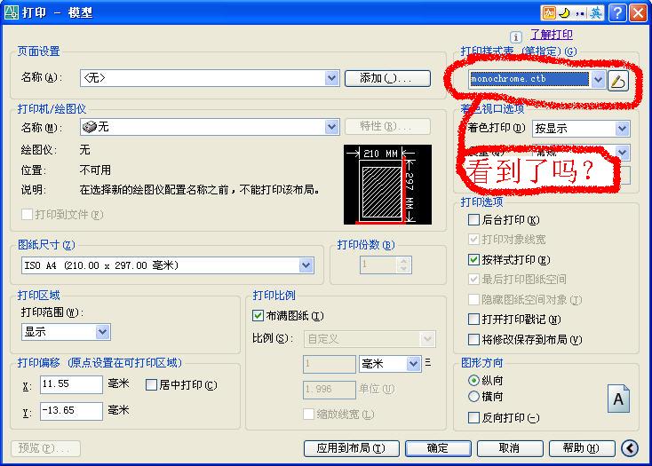

第1个问题,可在打印选项里选择按样式打印,在打印样式表中选择monochrome.ctb,这样打印出的不同颜色都会显示为黑色,没有颜色深浅。

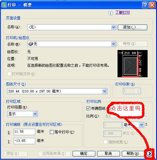

2007其实和我在3楼中提到的方法是一样的,正如7楼中所示,我再补充一下,你应该明白的。点击“打印”出现如下界面
' \* h' }2 ~+ t, u1 e 9999999.jpg   E+ O( J: H9 @  L
按照上图中“点击”,出现  H* l* r# f! Q6 G
999999999999.jpg ) F7 Z: r! l- f# v/ }
怎么样,明白吗?

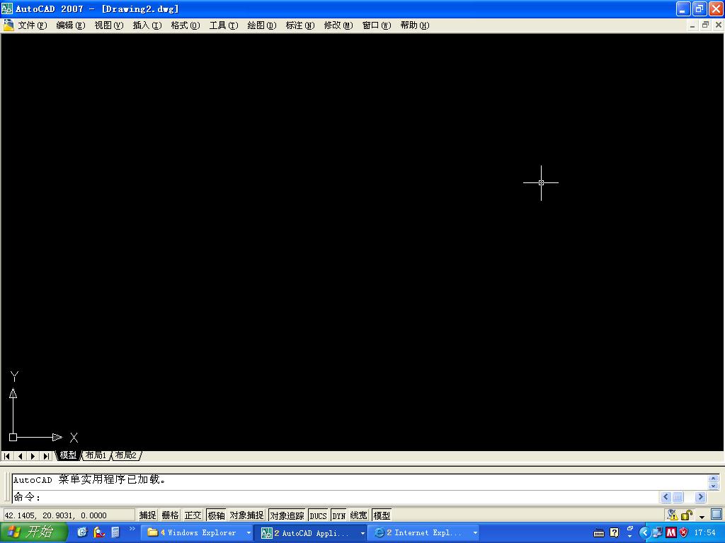

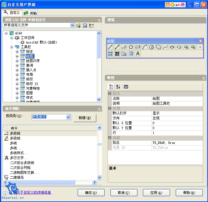

 楼主| 发表于 2007-7-25 15:25:08 | 显示全部楼层 来自: 中国江苏常州
感谢各位,按各位所说的办法第一个问题已解决。
# z! n6 L2 [. G7 C: j4 s第二个问题我搞出来是这样的(见下图),无法达到3楼的效果。
发表于 2007-7-25 15:45:25 | 显示全部楼层 来自: 中国河南安阳
楼主呀,叫我怎么说呢,在2007中点击“视图”---“工具栏”出现的是下面的对话框
4 @$ Q% Z' ~& a0 p( H7 d6 w 008.png + d6 C$ K6 p* ^6 T8 G
从中选择你需要的工具,点击“应用”,再按“确定”

若我没记错的话,灰度打印好像还是用彩色调出来的,慢且费墨水。
