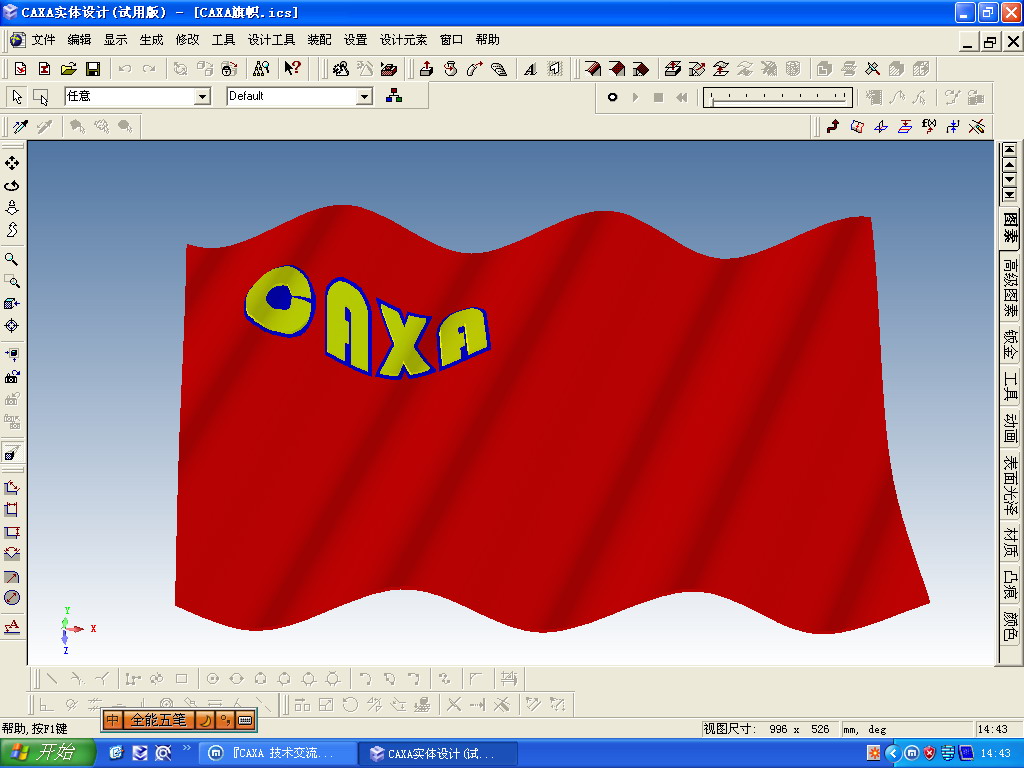

[讨论] “彩旗飘飘”动画
发表于 2007-7-22 14:48:07 | 显示全部楼层 |阅读模式 来自: 中国广东佛山

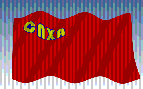

刚学着做了个彩旗随风飘摆的动画,发上来给大家批评。

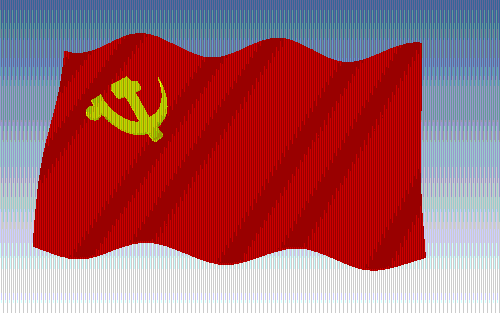

 楼主| 发表于 2007-7-23 11:31:02 | 显示全部楼层 来自: 中国广东佛山
再传个“党旗”动画。
) I8 o3 J2 b4 d9 {% _# D 党旗.gif 1 e0 E0 G9 u1 o8 z4 |0 [
我也是刚学来的,大家也做做试试,过几天我再做个教程传上去。! M6 y1 d, X4 G% I, {% |. Z% O. d" h
  l0 V/ _$ L6 p. [6 @( y5 Y' l4 @
[ 本帖最后由 小贾师傅CAXA 于 2007-7-23 13:36 编辑 ]
 楼主| 发表于 2007-7-23 15:46:07 | 显示全部楼层 来自: 中国广东佛山
我是在别的论坛上看到有高手做出的国旗动画,' C0 f/ F  f4 f  O" ]
其实这个就像是一个脑筋急转弯的题,搞清原理就觉得好简单,并不需要太多的技术在里面。大家可以试着做一个,
9 W% d% i8 {6 n6 ~我的制作过程稍稍改进一点,可能要简单一些: k0 t5 G" E4 O2 A% ]
( c( `1 j# W$ r7 j; |  t5 o4 U& G: ~[ 本帖最后由 小贾师傅CAXA 于 2007-7-23 17:17 编辑 ]

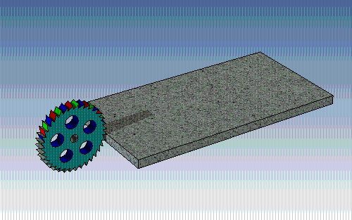

我也做了个锯子的动画,
2 I& s& V6 U  U9 b$ w7 K5 {这个的做法和彩旗动画做法原理是相通的,很相似的。
 楼主| 发表于 2007-7-25 11:02:49 | 显示全部楼层 来自: 中国广东佛山
我先把锯子的动画简单来做个教程吧,大家能做出这个,旗帜的也就好做了。/ p1 e/ N  i* A/ @
这个动画的关键不是在锯片上,而是在这块板料上面。其实就是做也一个缝隙移动的过程,效果就出来了。

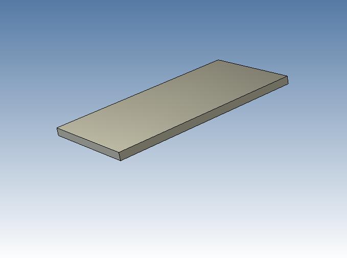

1、拖入一个长方体,编辑包围盒。3 I5 G1 M/ C2 j( a- c1 W, u
; H& T7 v2 I' o( P2 [
[ 本帖最后由 小贾师傅CAXA 于 2007-7-25 11:22 编辑 ]

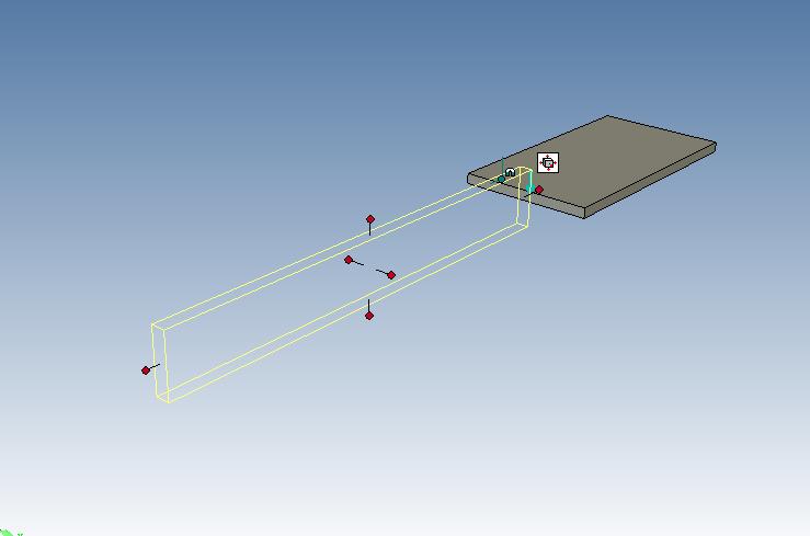

 楼主| 发表于 2007-7-25 11:05:00 | 显示全部楼层 来自: 中国广东佛山

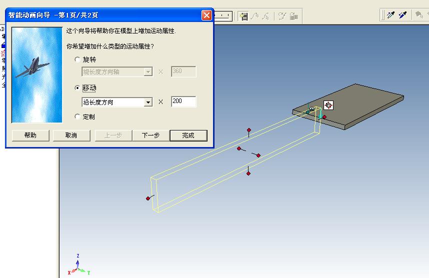

2、往长方体上拖入一个孔类长方体,注意,最后这个孔类长方体要拖放到长方体的外面。
 楼主| 发表于 2007-7-25 11:06:11 | 显示全部楼层 来自: 中国广东佛山

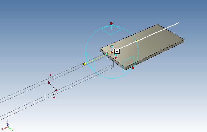

3、往这个孔类长方体上添加动画。路径要编辑好。
 楼主| 发表于 2007-7-25 11:06:58 | 显示全部楼层 来自: 中国广东佛山
4、编辑路径
 楼主| 发表于 2007-7-25 11:07:47 | 显示全部楼层 来自: 中国广东佛山
5、播放一下

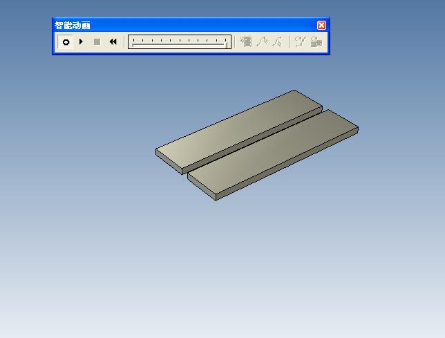

 楼主| 发表于 2007-7-25 11:12:03 | 显示全部楼层 来自: 中国广东佛山
6、这是做好的被锯板料开缝动画。

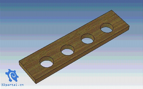

 楼主| 发表于 2007-7-25 15:15:02 | 显示全部楼层 来自: 中国广东佛山
彩旗动画给大家点提示吧,看下面这个:“木板消失”动画,
% {' f& B6 J: H6 V3 M, k5 m! ?6 @- m4 ~/ J/ \
! l* K. U/ Q9 w: X# D+ H& r
1 B; ]2 Z" u5 M5 L; v% Y' X/ N
- q" N& X* h3 w7 {0 G9 {& V
准确点应该说是“从窗口消失的木板"........
" s7 r+ r0 ], H. m+ j; M1 M* B- T
[ 本帖最后由 小贾师傅CAXA 于 2007-7-25 15:37 编辑 ]
消失的木板.rar
254.76 KB, 下载次数: 122
zcp68941125 + 5 教程制作
 楼主| 发表于 2007-7-26 14:16:49 | 显示全部楼层 来自: 中国广东佛山
再多点提示吧:
& b  d. v0 K; ~3 D通过窗口看移动的波浪形物体,是不是很像波浪起伏呢?
3 r/ J2 e  u' ^- M" g; k& f7 e只不过我彩旗中用的“窗口”有点不一样,它是........,不能再提示了,就要说破了。
发表于 2007-7-26 15:51:41 | 显示全部楼层 来自: 中国上海
楼上的,旗上的字怎么一起飘啊?
 楼主| 发表于 2007-7-26 16:14:07 | 显示全部楼层 来自: 中国广东佛山
旗布的动画可以做出来,上面图案一样是这样做出来的了
发表于 2007-7-28 11:08:26 | 显示全部楼层 来自: 中国山东淄博
我还是没弄明白,字的动画是如何做成的。

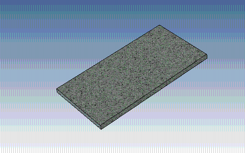

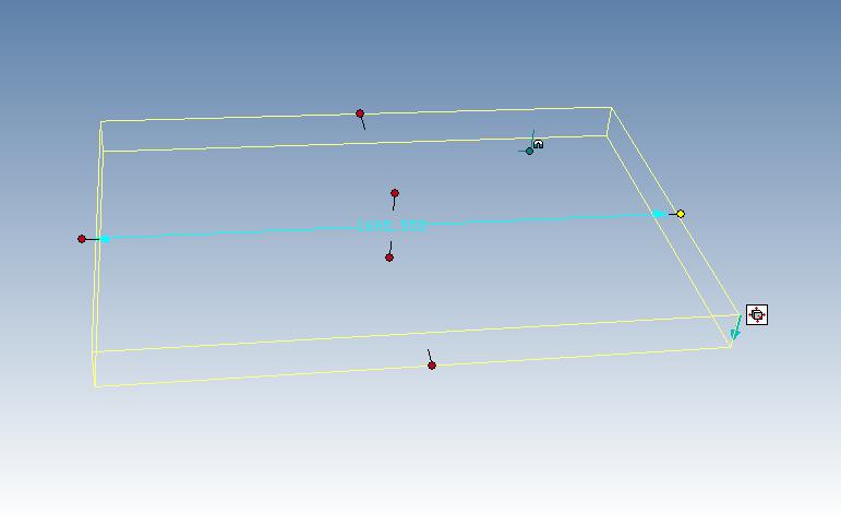

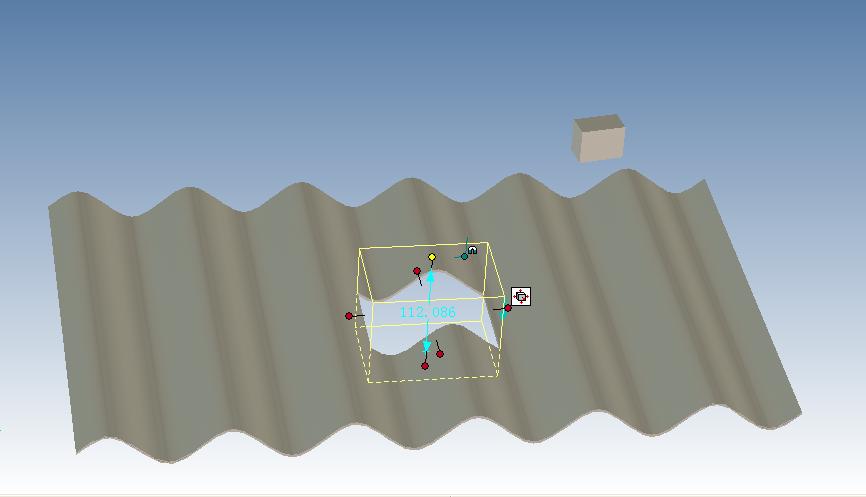

旗帜动画制作教程
旗帜动画贴出来了一星期了,今天得闲,就做个简单的制作过程,抛砖引玉,也请大家指教。) R" I8 s% C+ p* `* @: _3 j
1、拖入一个长方体,并编辑截面。生成旗布(或绘制截面生成拉伸)
" ^& P, E* E* f: ~* n6 y
& @7 T7 a9 U* n  T1 u) l/ e[ 本帖最后由 小贾师傅CAXA 于 2007-7-29 15:09 编辑 ]

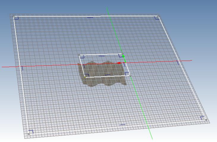

 楼主| 发表于 2007-7-29 09:41:56 | 显示全部楼层 来自: 中国广东佛山
向零件上拖入一个孔类长方体,(由于是波浪面,不好确定放入的图素的角度,我用事先拖入绘图环境中的一个长方体做为参照进行了调整)+ ^. }( d2 R2 Y; E
; O1 m1 s& X9 ~8 g  i7 B& [5 u) H( j[ 本帖最后由 小贾师傅CAXA 于 2007-7-29 15:13 编辑 ]
 楼主| 发表于 2007-7-29 14:15:13 | 显示全部楼层 来自: 中国广东佛山
3、编辑孔类长方体包围盒,使其完全包围旗布,并尽可能大,
 楼主| 发表于 2007-7-29 14:17:17 | 显示全部楼层 来自: 中国广东佛山
4、从设计树中右击这个孔类长方体,编辑截面。
 楼主| 发表于 2007-7-29 14:20:16 | 显示全部楼层 来自: 中国广东佛山
5、在原轮廓线内绘制一个小的封闭的长方形曲线/,尺寸要比旗布小,这个尺寸决定最后看到的旗帜的大小。
/ e. i+ k4 m+ _- E! `6 c$ j7 [& _  x
[ 本帖最后由 小贾师傅CAXA 于 2007-7-29 14:28 编辑 ]
