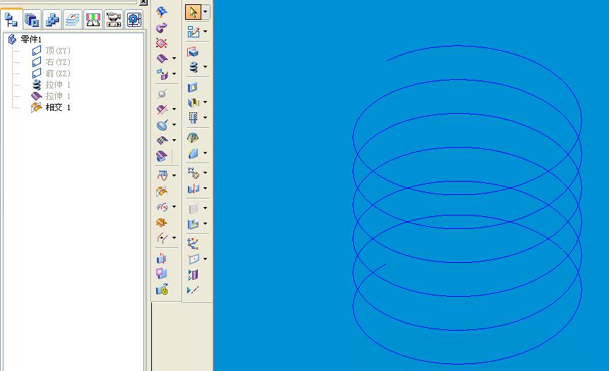

SE V19可以做螺旋线

 楼主| 发表于 2007-7-23 10:16:25 | 显示全部楼层 来自: 中国浙江温州
请教板主的质问又是什么意思?难道板主没看清标题,板主是公安局的?
 楼主| 发表于 2007-7-23 10:37:08 | 显示全部楼层 来自: 中国浙江温州
回#2楼
1 A4 \: d/ d$ Y4 H, l5 e 从目前SE(V14--V19)的教材来看都未提到过在SE上直接做螺旋线(表曲线除外),而SW上有,本人在SE上小试一番。证明SE也能做,放到9 R- G# \5 Z' o2 o* W9 E% e4 \
SE论坛上来难道我的做法错了?SE论坛是#2楼板主的私家论坛?如过是的话我可以退出,天下不是你一家!!!

楼主好大的火气,我的意思是问问您,螺旋线的创建是直接创建的还是借用表格或者曲面什么的间接创建的。您把您的特征路径查看器隐藏了,所以不晓得您是怎么做出来的,才有此一问。

( S4 a/ X' a+ y知错能改,善莫大焉。既然来交流就别遮住特征树。呵呵,好像不能直接画出来,要excel,或借助辅助方法( o7 o/ B! F" {7 m" ?
excel法:  _' P' H% p- X* b' L
利用excel表格,表格每行代表一个三位空间坐标点,(X,Y,Z值)
7 g% |2 S* }9 C0 c5 P" a0 b( G  H
8 Q+ F% @2 S1 {9 ~1 V- J- C3 G( `9 i( WX取弧度,YR*COSX ,ZR*SINX (R为螺旋线半径)! L/ N; ?4 H. f; j# Z
0
20
0
0.1
19.90008331
1.996668333
0.6
16.5067123
11.29284947
7 j; ]: A6 p( U& E( P" u8 M3 C' U
6 Q! I. T7 t8 s- M3 k点击按表创建曲线即可  |  q8 }! H1 R% F3 K

+ x- f8 Q8 ?  \% ~5 D- z$ U( M你的判断错了,很间单什么表都不要,直接在实体上可以画出来,你信不?

         横向纵看wtongong先生的贴子,可以看出wtongong先生的确算的上是一位剑客了good ,他这样做也许有自己的理由是个人风格,最起码他让我们知道在别的软件能做到的在SolidEdge里一样可以,给我们解决类似问题作了提示,谢谢!
7 |+ ~1 B! G0 J5 |6 ?4 u       这个问题我和朋友也讨论过,这里我提两个问题给所有喜欢solidedge的朋友:既然Solid Edge能直接作出实体螺旋特征,它真的不能作出螺旋曲线吗?为什么不呢?
2 m& U5 ~( Q* q7 p5 X3 R6 y- n5 C       希望大家参与讨论2 \9 W4 n1 Y' t, E
, A4 r% G3 }. p如果谁一定要螺旋曲线,前面有朋友用表格是一种好方法,我个人以前的做法如下,很简单从特征树就能看明白,供参考:
- ^* z3 Z, Y' K: j+ g q5.JPG
* n4 S& G# s7 n  ~0 I1 j' Q  Z5 e# Q9 d9 v1 T' S# W& t
[ 本帖最后由 Willie007 于 2007-8-5 22:39 编辑 ]

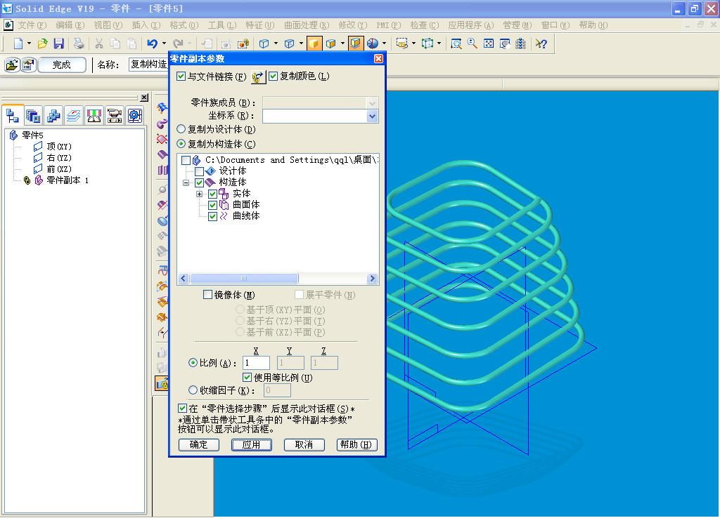

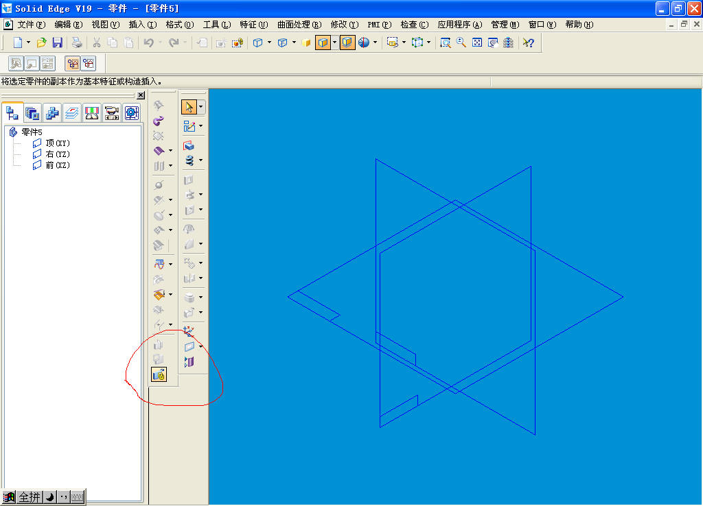

发表于 2007-8-14 16:09:44 | 显示全部楼层 来自: 中国北京
原帖由 sxbd1974 于 2007-8-14 08:48 发表 http://www.3dportal.cn/discuz/images/common/back.gif1 V) @3 f& ]' N5 X/ Q
+ `3 i. F' \  Q5 v, O1 I1 B& A9 s1 a这个办法确实很好
# j- S' q  P4 P2 X" [1 Q. d) M. r, q: S7 w
提议,试试与零件复制功能结合使用,也许能让我们走的更远
( K% \5 D; S4 A; N+ `4 b. }. Y3 p% T: G' f/ f% ]( E
$ Z( Z- N4 s0 W4 L- Z" M. o
/ o/ B* r& e" f  `8 e' @" i9 `2 m* e" V  q6 b6 m1 t! c7 q0 B
q8.jpg 0 z, i6 V3 p. f
2 e! \# ~9 @& }; X6 W. W" W  n[ 本帖最后由 Willie007 于 2007-8-14 16:10 编辑 ]
发表于 2007-8-14 16:16:12 | 显示全部楼层 来自: 中国北京

是的,这是一个好的方法,我在实际应用中也是采用这种方法,这样可以准确的控制尺寸要求。
