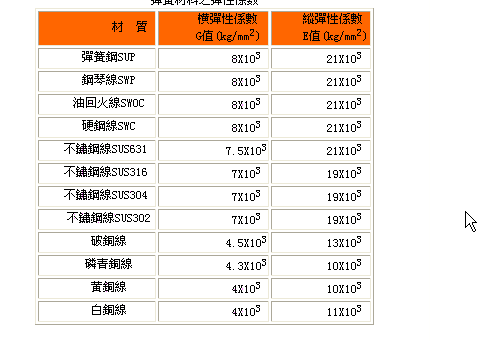

其实弹簧的种类很多有圆柱螺旋弹簧,圆锥形螺旋弹簧,蜗卷螺旋弹簧,多股螺旋弹簧,碟形弹簧,开槽碟形弹簧,膜片弹簧,环形弹簧,片弹簧,板弹簧,发条弹簧,扭杆弹簧,橡胶弹簧,橡胶-金属螺旋复合弹簧,空气弹簧,热敏双金属弹簧等,具体的设计计算公式,请查的化工出版社出版机械设计手册第三册第十一篇
zyxwq + 5 应助
发表于 2007-7-24 09:04:39 | 显示全部楼层 来自: 中国上海
1.首先需要确定弹簧的种类,是用压簧还是拉簧或者其他类型的弹簧;2 p2 {; @+ c. a5 x
2.查看机械设计手册,根据经验判断弹簧的大概的尺寸范围,初选弹簧,再在手册中查找公式计算,判断是否满足要求
  r% [4 y! H& Q; [$ d: n* F3.不满足时考虑调整节距以及弹簧直径等。: s3 ], G! @! Z
弹簧是标准件,所有规格和尺寸设计手册中都有的。计算办法根据3楼的。
