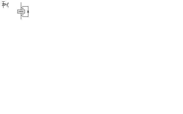

[讨论结束] 这两个符号是什么意思?
发表于 2007-7-19 12:30:30 | 显示全部楼层 |阅读模式 来自: 中国上海
http://C:\\Documents and Settings\\lxiong\\桌面\\符号.jpg9 O) ~7 j, i: B1 z' X
! _% T' |" p3 }5 t/ W
0 e! o$ g7 g+ n' }  n+ x9 e第一个好象是固态继电器。
9 J- C' E9 O6 I& o' b+ d* d第二个是不是表示单向导通啊?* G3 [1 c4 E2 O) o- s) S( B5 p2 w
另外,哪里有常见符号标示的资料啊?) \9 z$ @& G% ?. Y7 F5 v3 J# K* G
谢谢

第一个是光耦,第二个是中间继电器

光耦,继电器(24V)触发的

  P0 X. ]8 M8 y% ~0 J: `4 _第一个左边是耦合没错,但组合一起应该是一个固态继电器吧?
; I0 ?9 ], n$ a; m* p4 J! h& c第二个是带保护二极管的,没错

第一个是光电耦合的管子;
- q+ G/ {, Z' G7 \* p' `第二个是直流24V带保护管的继电器

说明如下
第一个是光耦;
. F1 i* d0 @, f+ T光隔离是一种很常用的信号隔离形式。常用光耦器件及其外围电路组成。由于光耦电路简单,在数字隔离电路或数据传输电路中常常用到,如UART协议的20mA电流环。对于模拟信号,光耦因为输入输出的线形较差,并且随温度变化较大,限制了其在模拟信号隔离的应用。
8 C# T* m; d4 Z5 N3 ~- T5 R* D) Y9 ^4 y3 `& e7 C: G, i! O
第二个是中间继电器;24V线圈,并带二极管保护的.
6 ^4 l. K, k/ b$ S( ?中间继电器是没有灭弧装置的一种继电器,一般是为了增加触点的数量或提高控制电路的负载容量而使用

第一个光电耦合ic* ~+ h* u8 ^! f0 I! B# P8 [3 I
第二个是直流24V继电器带反向保护二极管

第一个光电耦合ic  p/ T6 {, w' z8 y/ `7 \
第二个是直流24V继电器带速断二极管。[ 继电器断开时二极管为继电器线圈自感电势提供放电回路,消除自感电势,提高继电器的断开速度,减小断开时的火花]
