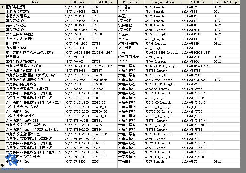

 楼主| 发表于 2007-7-25 12:55:53 | 显示全部楼层 来自: 中国浙江宁波
简单说明:  r+ g# y2 O- l$ h1 Y7 H
用Microsoft Office Access打开gb.mdb,密码为Fnt20030724
/ G& `, D  N6 Y3 N我们能看到里面的各个表,如图
; V' ?' L& v: u d.jpg
) g1 V& L/ e+ L, ^" E/ k+ P2 k
4 V) D. [: a0 J我们以修改螺钉为例,打开IndexBlot,如图
  m; m3 R' E/ b( r( l ewr.jpg
. L" z5 {$ f8 Q( w5 R) M( `/ y' U& w接着修改里面的数据,如图. ~% p1 }% \6 o& e0 ]2 h2 G
fds.jpg ' s* p& t+ H. d
& j2 c% K( ~* a7 n& J- {同样可以修改其他的。+ o/ L* \( {/ t. w
此为修改,怎么添加,等我有空了再说吧!
