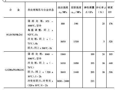

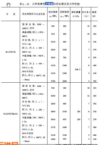

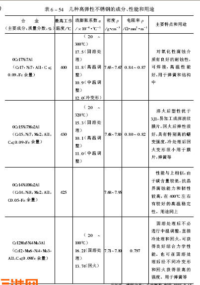

发表于 2007-7-18 14:45:08 | 显示全部楼层 来自: 中国山东临沂
最新热加工与热处理生产新技术、新工艺及质量检验新标准实用手册 [PDF]
. v  L7 F) Q3 X1 t% Y2 {, ?& Z) nhttp://www.3dportal.cn/discuz/viewthread.php?tid=73500&fromuid=2188280 e; l4 g& p$ J: E+ _
截图如下:
wjliao + 5 应助
