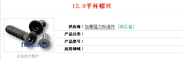

请教下, 平杯螺钉是标准件吗  都有什么规格的  最主要的是在哪能查到~  ! O: O: U9 m5 \0 t% y% c; j' I
谢谢

平杯螺钉是标准件,可以查一下五金手册。

什么是“平杯螺钉”?查了螺钉、螺栓、螺母的术语标准,没看到这个词,正式名称是什么?或者贴个图上来。

    名称                                       别名  K+ l" t  C+ @, [' I; \+ U
圆柱头内六角螺钉                     (杯头)
, m; ?/ B, z8 U沉头内六角螺钉                        (平杯)
3 O" c, p9 E7 ~8 L8 u9 o& K0 i7 D% i( T7 Z半圆头内六角螺钉                     (圆杯)
) W8 T5 }/ J2 T% Z' L# B8 V) y内六角凹端紧定螺钉                (凹端机米)
, Y0 n( H; F2 _* D) O2 ~1 E& ]内六角平端紧定螺钉                (平端机米)
" {& |' M' Q* A  `# O( v( u7 o内六角尖端紧定螺钉                (尖端机米)4 K. {! t% y' X+ g
内六角柱端紧定螺钉                 (柱端机米)
. Q5 r* s$ g* w0 n内六角滚花紧定螺钉                 (滚花机米)
' @% C; o  m" j凸肩螺钉                               (塞打螺丝)
2 I5 k$ F7 U, P; K. I% s所以平杯螺钉是标准件,你可以参照沉头内六角螺钉的标准.
