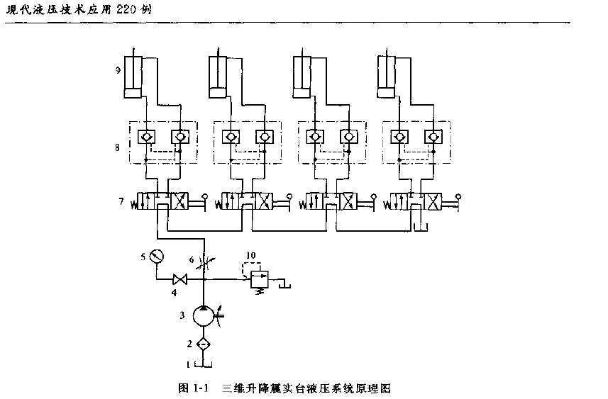

这是张立平的<现代液压技术应用220例>上的一个原理图,个人觉得液压锁下面这个方向阀有问题.因为我们在用到液压锁时,用到的都是Y型或H型.优选Y型方向阀,而这个用了M型阀,将导致中位时PT通,AB不通,此时两个液控的油液不能回油箱,将顶住单向阀不能关闭.导致液压锁达不到使用效果.大家评一下,我说得对不对?()

我个人认为楼主说得不对1 x$ ?3 P7 C: Z4 |: ~6 d
用M型阀,中位时PT通,AB不通,但该方向阀的密封不怎么样,肯定有泄漏,此时两个液控的油液也能回油箱,将单向阀关闭.如果没有泄露,M型阀也能保压!

) K9 y# C9 F' E5 h; w搂主说的正确。
) J& Z" _$ m' M5 o% q5 P6 ^- o  y但是很多系统在这样使用(用M型阀),尤其是一些实际使用中定型的系统也在使用。
; @9 N/ Q" e( v. u% o$ g& I+ A理论上分析用M型阀会有问题,生产元件的厂家不推荐使用M型阀,很多厂家在样本上专门把它列为不正确使用液控单向阀的例子。8 t7 X1 o: }; r3 X' x2 N

赞成楼主的观点,有时M型中位的阀有泄露时,残余压力虽然不能打开液控阀的主阀心,但可打开液控阀的泄荷小阀心,有泄压的可能性。

也见到过此种用法的,当时就很纳闷,也想明白,可能是事实胜于雄辩吧!今天看大家讨论,一定要搞个明白.我想这样用法,由于此类阀阀芯配合间隙较大,故在换向阀关闭时由于泄露,使实际锁紧有一个短暂的过程,起到一个缓冲的作用.

 楼主| 发表于 2007-7-17 08:34:14 | 显示全部楼层 来自: 中国广东江门
原帖由 zhdiqi 于 2007-7-16 17:17 发表 http://www.3dportal.cn/discuz/images/common/back.gif
8 n# L( s# k* h! z, I# b4 r/ @我个人认为楼主说得不对0 Y2 |1 L9 D! O" Z5 @% e
" a; Y2 [( P) O1 D如果单向阀要依靠方向阀的泄漏来关闭,那么液压锁的作用在单向阀关闭前岂不是没用.那干嘛还要设置一个液压锁啊.这样在泄漏这段时间里系统是保不了压的.

之前,我们用过O型的换向阀在液压锁的下面,目的很简单,就是怕窜油。在没有用O型前,用的是Y型,但是问题出现了,就是当其中一个换向阀工作的时候,回来的油由于回油管路到油箱比较长,有一定的压力,这个压力就致使回油窜到其它换向阀,导致其它的液压锁不能保压。在实际的使用过程中间也没有出现过不能保压的情况(或许我们的保压要求不是很高)。
3 ?" o" [" q& q/ M: h, u   其实我个人分析:如果当A口为进油口的时候,B口回油,这时,A口为高压,B口的压力为0(理论上)或者就是回油背压(压力比较低)。当换向到中位的时候,A口的压力可能没有变,这时A口的压力通过滑阀的泄漏逐渐降低,由于换向阀A口的到液压锁的位置很近,也就是说这段空间中存的油很少,很少的泄漏就将使压力降低了。很快液压锁就锁住了。但是很小的泄漏对油缸来说变化不大。B口由于压力本来就不高,所以基本就没有什么影响(我们的油缸是竖直安装的)。2 `( c0 S; F% f

个人认为:搂主对液压锁的使用的理解有些片面,有点犯教条主义。用M ,O 型还是用Y型视工况而定,有些场合液压锁适合配M ,O 型有些场合液压锁适用配Y 型不能一概而论。不能因你用筷子吃面,就不让我用勺子喝汤。

张老师的这个原理图里面的四个换向阀是串连的,是不是这个原因才选用的M型的啊

发表于 2007-7-18 09:16:07 | 显示全部楼层 来自: 中国上海
液压锁应该用Y型,至少也要用H型-----理由很简单:必须保证液控单向阀的控制口泄压。

回复 #1 whoeric 的帖子
这个图是升降平台的,四缸串联,所以四个换向阀肯定同步动作。不妨分析一下平台上升过程,四个换向阀全部切换到左边位置:1#缸有杆腔出油进入2#缸无杆腔,依次类推。为保证四缸同步,必须保证单位行程下1#缸有杆腔排油量等于2#缸无杆腔的进油量。但如果两个油缸的缸径相同显然是做不到的:考虑活塞杆的存在,单位行程下有杆腔排量要小一些。8 ]- _) \' y9 o/ s. F  ~$ t- h

原帖由 noway 于 2007-7-17 17:07 发表 http://www.3dportal.cn/discuz/images/common/back.gif7 Y- X' Y9 R6 \' V# d6 L- K
9 L1 p) }1 A  V2 h' H( c# d
我也认为是这个原因,用其它的回路可能会造成---, {$ X9 D7 C9 P+ T7 b! b
1   H型,因为是串联4个电磁阀,----后面的油缸工作,造成前面的阀被压升高,形成误动作。
! |2 ~% H6 |8 _0 v# [( e# j2   O型和Y型会造成最前面的一个阀处于中位后,后面的阀无法再进行工作,影响到后面缸的运行.0 [3 \5 Q: R) Z
5 X5 h. a+ j$ ~( n* [( J  a, z3 q
顺便说一声,油缸是单杆油缸,如果4个阀同时打开的话,这样子串联会造成--越到后面油缸的速度越慢,不同步。也许是不需要同时工作。+ s* E/ X( _, R
不知道为什么管路设计为串联的呢? 0 P6 Y& ]2 N5 R) a

这个应该是最大的因素了。只有这样才感觉最合理的解释。
$ s2 F0 r2 |5 v& w  t) I2 o+ W0 L) E7 j) V$ M' A
' Y' d- h; |: c7 c6 C( J) H. j
至于为什么选择串联,我想与这个系统的功能是不是有关。+ e- a$ F3 i7 {8 _( [
大家看该系统,4个液压缸,如果同时工作,越到后面速度是越快的上升越慢,而下降的速度是越到后面越快。

用H型阀有可能造成误动作,不安全.所以不推荐液压锁配H型阀.

楼主图的设计也是合理的
  F2 S* g7 N& v) y; P, a( p0 B* {改用Y型的系统的发热会相当大的,应为系统的回油全部通过溢流阀了!4 G2 i6 l& a+ e* l# ?$ }  z3 _
用H型的会影响到系统液控单项阀的动态性能
