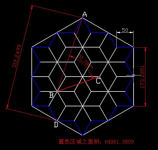

[练习题] 【进阶级练习题29】
发表于 2007-7-15 20:45:30 | 显示全部楼层 |阅读模式 来自: 中国上海

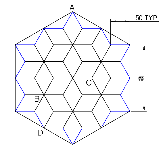

【进阶级练习题29】5 V) ^# \$ j) r. ~2 R3 e
原创:Joseflin先生(台湾)      整理:SHAONX(上海)
6 `4 ~: f6 {- M% Y" ^% e/ a% M7 [
: ^/ o5 Z% X, d5 q; A- ], K求:
  n* E- k4 l2 i( T; h4 H( \5 S1. a之长度值为何?( G/ i; T+ g- O& H" Z
          a. 173.2051     b. 173.2150      c. 173.2501  h. C+ l- _% }, R* t
2.AD之距离为何?; g$ I3 O6 G1 ?" s
          a. 312.2499     b. 312.2949    c. 312.2994
# Y; I6 V% h' R0 F3. ∠ABC角度值为何?* m% |; l+ L4 X, F3 H: l  u
          a. 51.778°     b. 51.787°     c. 51.877°) M& N6 b8 {4 l2 }. E8 \$ C
4. 蓝色区域之面积为何?
' i0 H3 @1 _9 C: Q" A7 c          a. 64951.3509    b. 64951.5309   c. 64951.9053

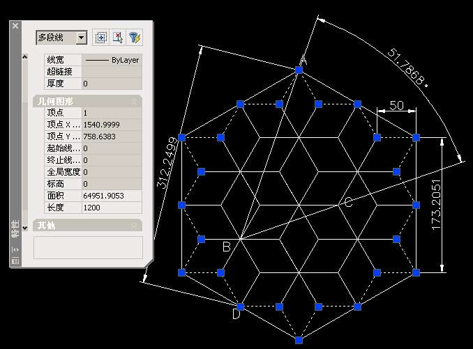

发表于 2007-7-16 09:48:43 | 显示全部楼层 来自: 中国河北邯郸
作出来了,不知道数字能否看清。

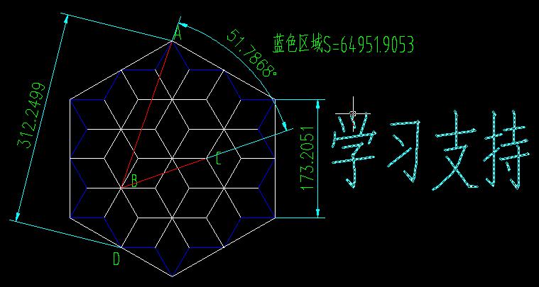

发表于 2007-7-16 11:25:41 | 显示全部楼层 来自: 中国广东东莞
我也做出来了!

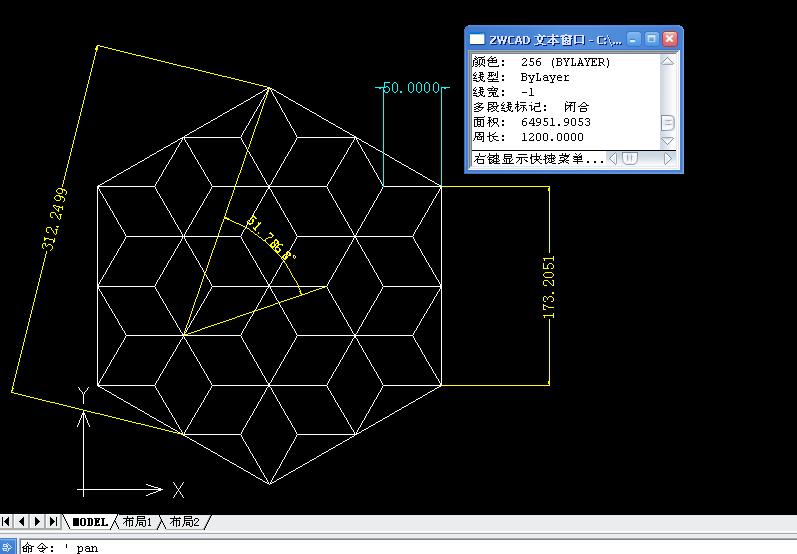

发表于 2007-7-16 12:28:47 | 显示全部楼层 来自: 中国北京
积极响应!热烈参与!
* |: P) D/ G6 {% Y1 { 未命名.JPG
★新手★ + 5 参与

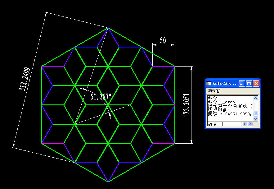

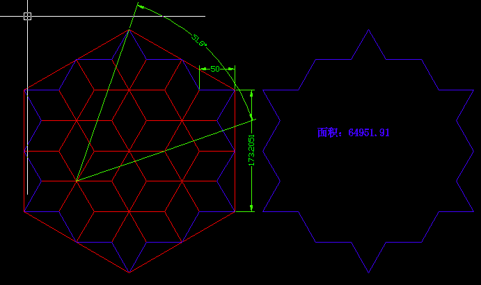

发表于 2007-7-16 20:14:16 | 显示全部楼层 来自: 中国河南焦作
作业:

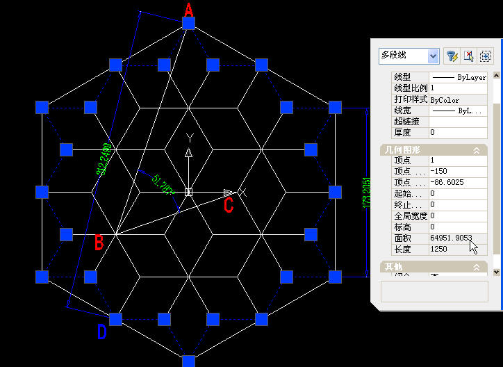

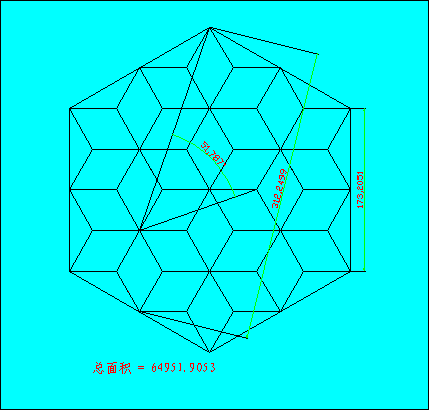

发表于 2008-7-26 09:18:39 | 显示全部楼层 来自: 中国浙江台州
A A B C  r. i4 S- W* }. S
可惜只有图4的填充 3 y* N3 x1 L- |* n/ v
只好慢慢阵列

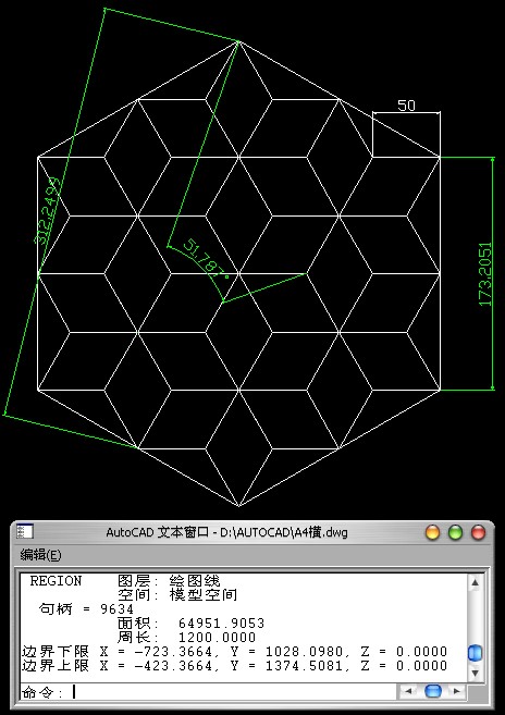

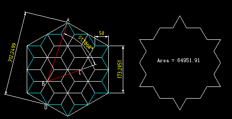

发表于 2008-8-21 16:21:19 | 显示全部楼层 来自: 中国
A、A、B、C 哎这几天学到很多CAD的知识,幸好这几天空的 可以好好地练一下。
- i: }0 Y$ o7 {0 [. Y% e( { 未命名7.JPG

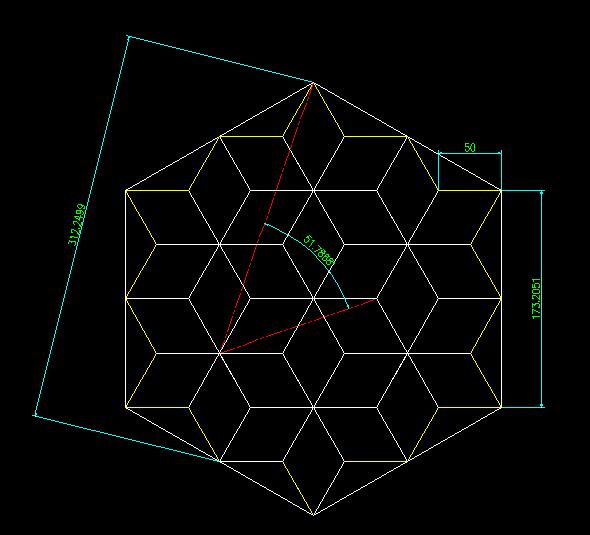

发表于 2008-8-21 19:19:00 | 显示全部楼层 来自: 中国河北沧州
知识就是力量,大家多学习多交流
# V3 s+ c8 o# p/ i 11.JPG
2005llnn + 3 鼓励,面积呢
