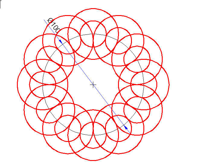

原题在:& L. l9 `- M" e! y& S
http://www.3dportal.cn/discuz/viewthread.php?tid=311998&extra=page%3D1. {1 j5 V! E$ z

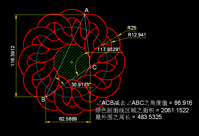

【进阶级练习题28】标准答案:
& ~% X; c+ I; @1. AB之垂直距离 = 116.3912,就是(c)
% N/ x& U% s7 D& ]  a2. BC之水平距离 = 62.5689,就是(a)
. h0 g# O% H. A" m3. ∠ACB减去∠ABC之角度值 = 86.916,就是(c)
2 P+ `% n0 W( }2 m; C4 y4. 绿色剖面线区域之面积 = 2061.1522,就是(c)
% n0 u0 \6 W& f9 F! u' T( M5. 最外围之周长 = 483.5325,就是(b)2 d; F2 q, V; W1 ?( r

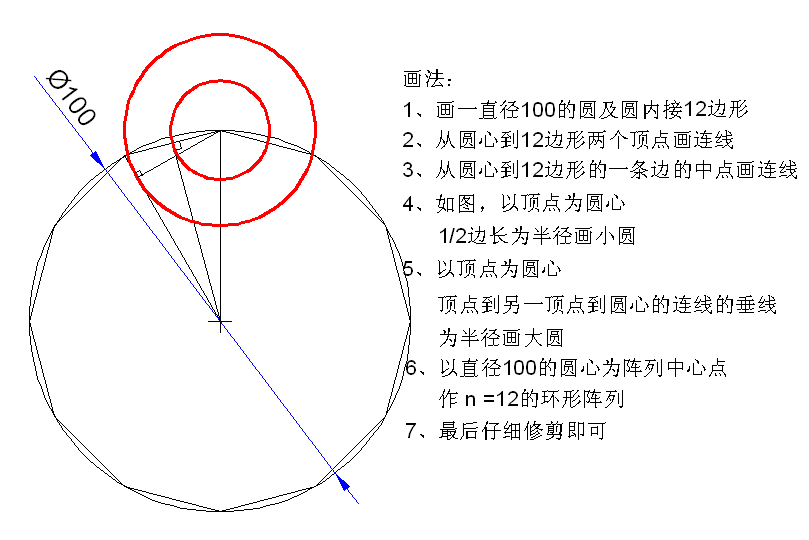

3 m1 d5 ?4 L; W$ z+ |) Y) M) D【进阶级练习题28】解题思路:. g9 s0 q/ M& |% S. \7 I( |2 L( ]& V
本题的关键点:
7 v' ^4 n* u, @0 G& {1 l主要是练习圆、阵列及修剪的画法。
6 C8 f& |6 q3 l- ^) s2 ]/ D 进阶28解-1.gif
