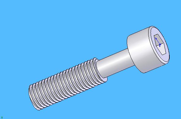

这样的M8的不锈钢内六角螺钉那有的买(或订做)

这是标准件? 如果有什么特殊要求,可以买标准件回来然后车
 楼主| 发表于 2007-7-11 09:50:34 | 显示全部楼层 来自: 中国浙江杭州
可是我用量很大,车的话,成本会增加不少
发表于 2007-7-11 09:50:47 | 显示全部楼层 来自: 中国四川成都
看图片,螺纹不是三角齿象是梯形齿估计不是标准件,那就订做,定作加工应该不会有什么问题
发表于 2007-7-11 11:37:10 | 显示全部楼层 来自: 中国北京
我们车间现在就在车M6内六角不锈钢螺栓,螺帽直径从10车到8,要用410个.买了500个标准件

- ]3 ~7 P$ T) _$ p, |! z1 I' N( e内六角螺栓数量多是用多工位机器成型然后用搓牙机搓牙,不是用车床车,车效率太低也太费料
/ }! L: J9 ~& N9 t( z& {
确实车效率不高 但是400多个没人给做 所以只好买了标准件自己修了
发表于 2007-7-11 12:09:52 | 显示全部楼层 来自: 中国广东广州
这个好像叫不脱出螺钉,拆卸螺钉后,螺钉不易从板孔中掉出来,一些仪器板罩上常用这种螺钉,防止进行设备检修时,拆卸螺钉后,再装上去的时候,螺钉找不着了(一般野外作业或现场环境比较混乱的场所螺钉很容易不见了 )

你说得太对了,螺纹是标准的,以前是全螺纹的,但要掉,现在想改在这样的.楼上的兄台,你知道这样改一下会增加多少成本吗?
发表于 2007-7-12 09:08:49 | 显示全部楼层 来自: 中国广东
估计一个的修改费为0.1元
