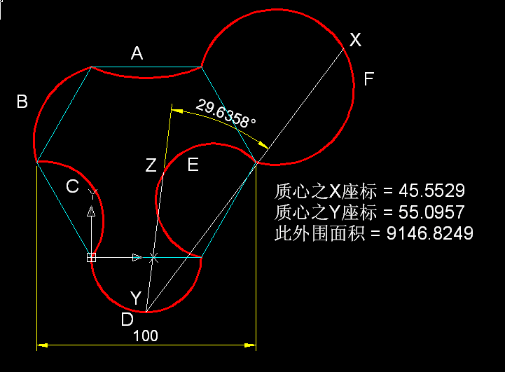

【进阶级练习题27】标准答案:
/ m3 r; V  f7 `9 E+ F5 b1. F,D,E弧中点∠XYZ之角度值 = 29.636,就是(b)
" n" I& t3 l% `' q! |& H  i: ~$ C7 ]2. 质心之X座标 = 45.5529,就是(b)% @% h5 u/ W7 D, d* M" s# }
3. 质心之Y座标 = 55.0957,就是(c). S* C" h5 m2 Q
4. 此外围面积 = 9146.8249,就是(b): o3 {5 x7 g4 x8 [8 H
附图:
. ~  M: R8 e4 r7 } 进阶27解.gif 0 e! F1 Y# f! V3 [$ \* ]- S* F) _

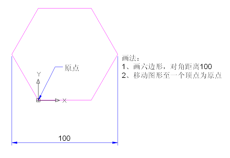

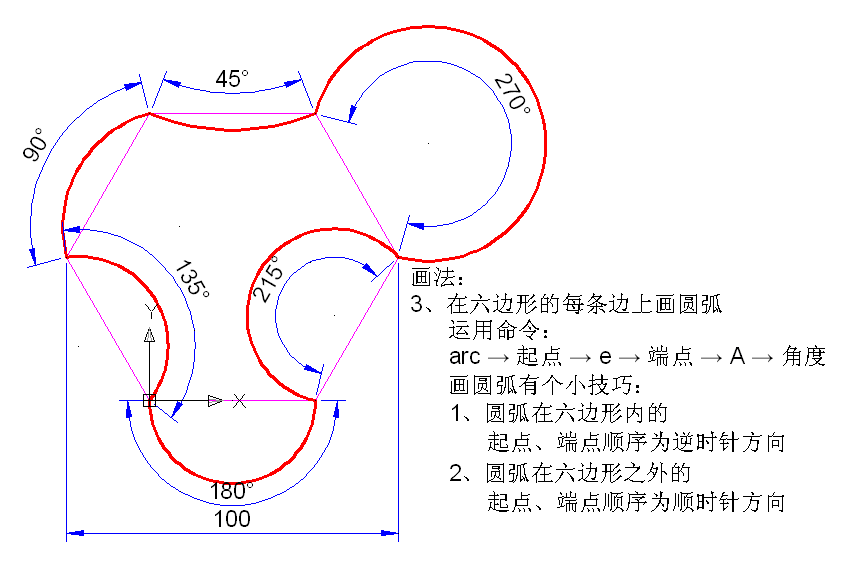

9 h7 V$ k- S8 K' U! t4 E/ T& ]【进阶级练习题27】解题思路:
$ n0 D* Y- C! m; U: j: m本题的关键点:
  [  v6 l# b# J) s# a% t& c主要是练习圆弧的直接画法。  h, S! `8 I, T$ U6 c5 Q. Q9 ?
进阶27解-1.gif $ r$ O4 A# o" m) f
