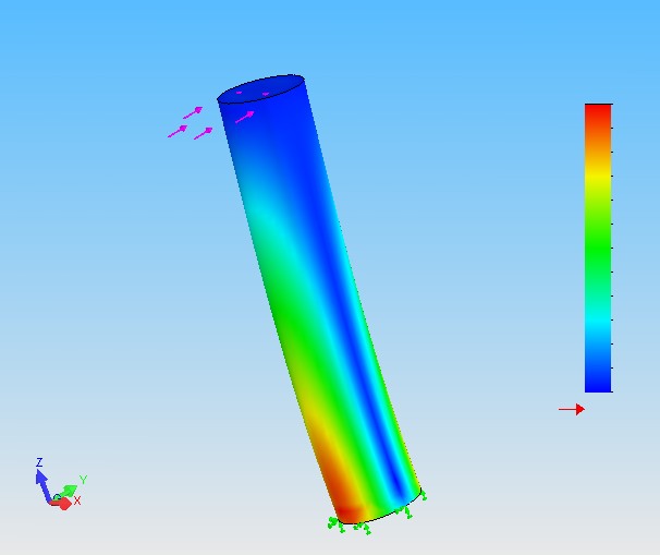

用CosmosWorks进行分析,可是结果显示时没有数值出现,如图所示,只有在移动模型的过程中才会一闪一闪的,请问这是怎么回事,如何解决?谢谢了

发表于 2007-7-11 10:27:34 | 显示全部楼层 来自: 中国吉林长春
我的刚开始有7 l7 u/ d8 e; ]" [% J
抓屏能抓下来( B& D* W# a# N' c# [
可一动鼠标,就不显示了
发表于 2007-7-12 03:44:56 | 显示全部楼层 来自: 美国
06还是07版本的阔斯莫斯沃克斯?
发表于 2007-7-13 11:55:33 | 显示全部楼层 来自: 中国上海
这是你的显卡不支持原因. 分析完结果后,关闭所有的SW文档,然后在工具菜单下选择"选项",在选项对话框中设置"性能"参数如图所示.将OpenGL打开.在SW的操作或是分析过程中,最好不要打开它,不然耗系统资源较大,所以只是在看COSMOS的结果时,打开这个选项.

 楼主| 发表于 2007-7-31 08:52:28 | 显示全部楼层 来自: 中国广东深圳
在网上看到另一种方法就是把字体改成西文,在数字方面是可以显示,但汉字就乱码了,现在这种将OpenGL打开的方法不错,就可以解决这个问题了。谢谢!
