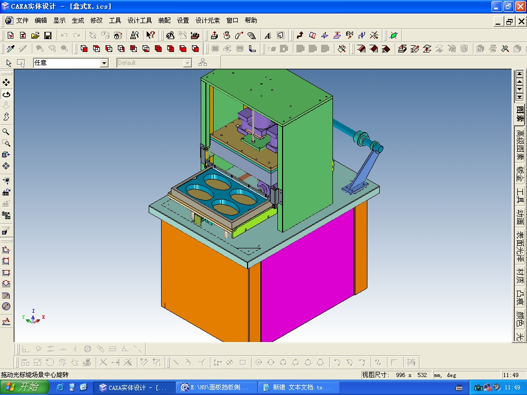

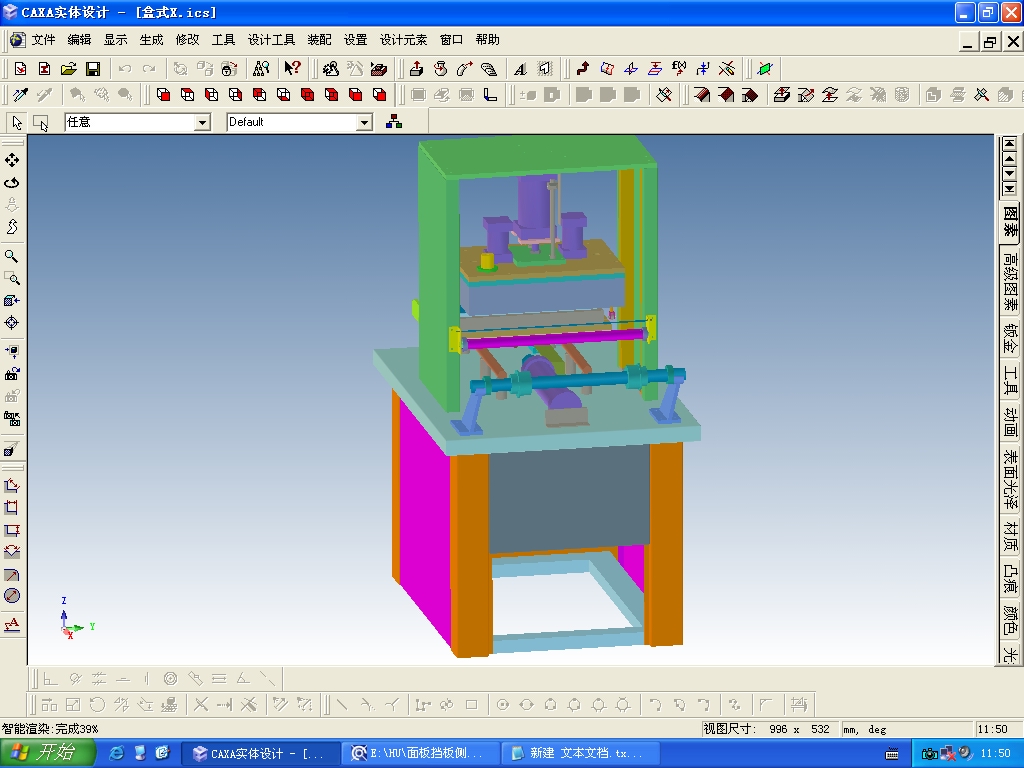

[分享] CAXA新作品盒式气调真空包装机
发表于 2007-7-6 12:00:54 | 显示全部楼层 |阅读模式 来自: 中国山东潍坊
CAXA新作品盒式气调真空包装机
' |* Y# w, ?- @/ a0 u( I" y$ P# B6 L9 J很多坛友讨论CAXA总装配后电脑显示太慢,我的经验如下:5 G. O9 V8 f$ p( Q
1.首先渲染--选多面体渲染( h  L. ^, J" W# e; X/ N( u0 E
2.工具---选项---渲染----细节等级----精简模式---最小5 l9 m9 D; E/ O7 [/ \3 c$ P/ j
3.总装配选---插入零件---作为链接插入(不要将全部零件拷贝进总装配)
* M) x1 e8 d9 ^& e: Z9 b如下图总装配存盘后文件只有1.3M,而全部文件约有8M。电脑装配起来很轻松,望大家交流。6 }/ z+ w; n# S6 x" N
