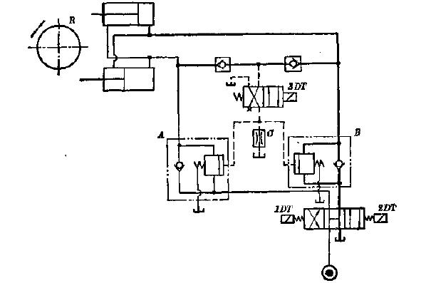

发表于 2007-7-5 21:45:18 | 显示全部楼层 来自: 中国江苏无锡
锁紧回路
我来说两个用aa,液控顺序阀双向锁紧回路和bb,套管加双液控单项阀双精密锁紧回路
# H  U9 ~5 o$ v3 Z4 u: d+ T首先说说aa是一个大的回转装置其实是飞机的旅客桥,当1.3得电时,压力油将A打开R逆时针旋转,当1停电时3仍然得电,aa,的遥控油口的油通过C节流会油箱,同时节流还有缓冲的作用,当与故障或突然停电是3也断电,这时A,B迅速关闭锁紧。
; K7 _; V( w2 H, z; l6 K4 d6 F; S4 obb,L是个套筒锁紧回路还有一个双液控单项阀组成的双双锁紧回路其他的不用说,套管是一个充油膨胀泄油锁紧的装置(类似液压马达的刹车),两通两位换向阀B的作用是防止主换向阀A的泄漏导致液控单项阀与套管打开,其实就是系统产生故障时油压消失时自动锁紧。此回路对马达的旋转回路也比较实用的。搞冶金液压系统的朋友应该不陌生这个回路。# ]5 D3 |. j, {; C% y# g# K+ M) B+ h
