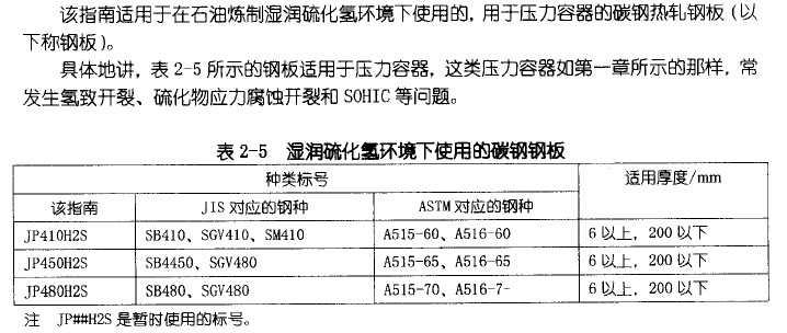

一份内部资料里面的,供参考。
wjliao + 5 应助
