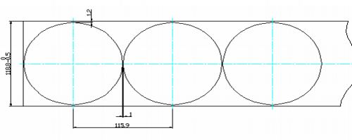

[转帖] 旋转体拉深模设计过程
发表于 2007-7-3 04:23:01 | 显示全部楼层 |阅读模式 来自: 中国浙江台州
偶而在网上得之,其实有本书也有,感觉很有代表性,于是发上与大家共享。
旋转体拉深模具设计.rar
167.52 KB, 下载次数: 110
 楼主| 发表于 2007-7-3 04:27:05 | 显示全部楼层 来自: 中国浙江台州
其中内容包括详细的分析,计算公式,展开排样,模具结构等等,对于拉深模具感兴趣的很有参考价值。
发表于 2007-7-5 11:22:26 | 显示全部楼层 来自: 中国山东烟台
这样的高度不需要修边吗,落料拉伸切边应该一次完成.
 楼主| 发表于 2007-7-5 11:45:26 | 显示全部楼层 来自: 中国浙江台州
请说出您的高见,窃以为这个产品拉深一序有些困难。
发表于 2007-7-8 11:19:20 | 显示全部楼层 来自: 中国山东烟台
这个结构应该很典型,模具的调整难在压料力的调整.

发表于 2007-10-18 21:08:09 | 显示全部楼层 来自: 中国广东东莞
楼主,有没有相关加工图面,书上介绍的与实际加工可能会不一样
发表于 2007-12-22 20:37:14 | 显示全部楼层 来自: 中国浙江宁波
什么材料的 可以的话可以在冲床上面做:/ `0 z; j3 I5 R( K
先要算下第一道拉多少 ,在拉第二道( P$ x0 X, Q* F% X' _2 f6 q: m. }
1先落料拉伸$ Y" w% D7 }" e4 U
2拉伸
/ u: B1 ]% Z8 v0 c要求高的话整下型
# l( x2 j0 P' J* c% r8 G8 [$ ]然后切边
