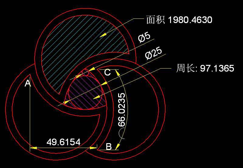

【进阶级练习题26】标准答案:
1 C" ~9 i* ^% ~1. AB两点水平的距离 = 49.6154,就是(b)
* Q# g; h& l# N+ n$ e) X6 |2. BC弧长 = 66.0235,就是(a)1 `; s7 V; |9 m
3. 蓝色剖面区的面积 = 1980.4630,就是(c)
* Q$ g" z* M3 W4. 红色剖面区的周长 = 97.1365,就是(a)0 n6 H9 g5 r. O! R1 w. V
附图:
7 [$ F* ~: E% G- y 进阶26解.gif

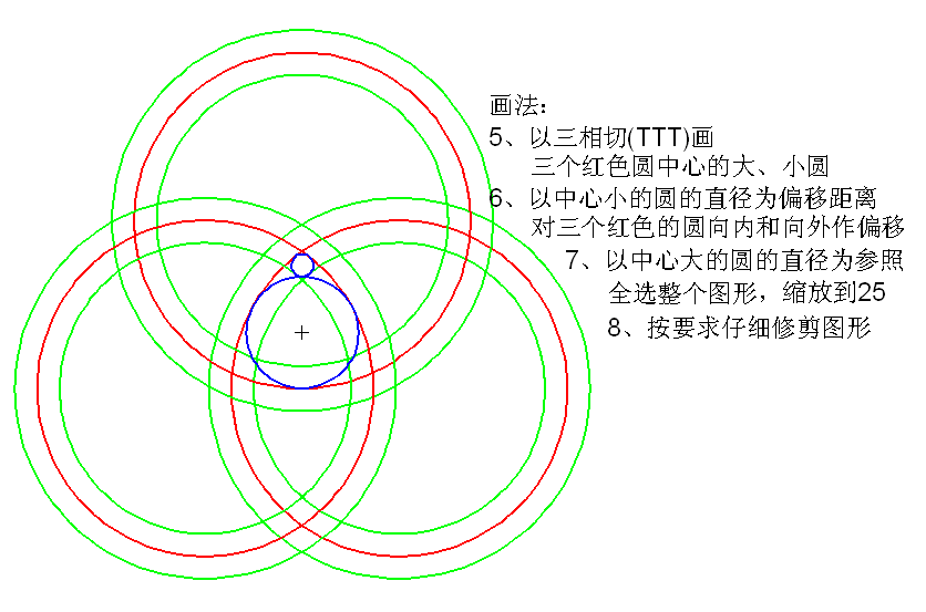

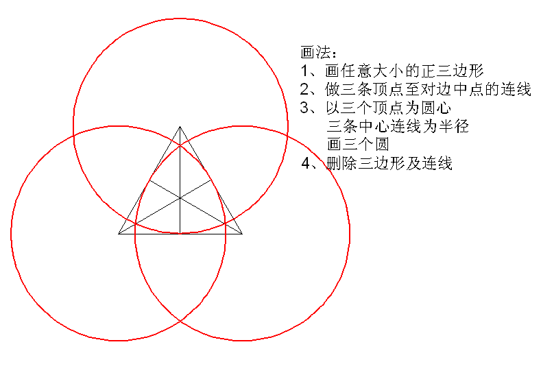

【进阶级练习题26】解题思路:
1 _8 ]" Y( F0 |& K* \0 \5 `本题的关键点:! e  \  y# c0 F& T. ~* Z/ m( L
主要是练习圆、缩放及修剪的画法。
- s. U7 W2 J7 m
4 u9 I5 p/ B) R' A( G: }

不用这么复杂吧?!. A- }  s- j; |4 m2 Z. F
画中心大圆,作三个均布小圆与圆珠笔相切,再作TTT圆与两小圆及大圆相切,得到其中一最大圆,阵列,得到外围圆,偏移5,得到内等分圆。呵呵,修剪至图。
