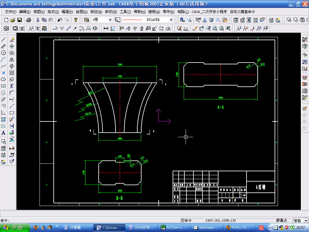

如下图和上传附件,这个实体应该怎么画?请教各位,先谢谢!

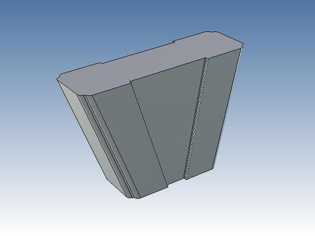

我只能做到这一步,0 K/ ?# K& b  B$ u* q
用放样命令
 楼主| 发表于 2007-7-1 08:52:47 | 显示全部楼层 来自: 中国江西南昌
不对啊,老大!侧面应该是弧形的曲面才对啊。

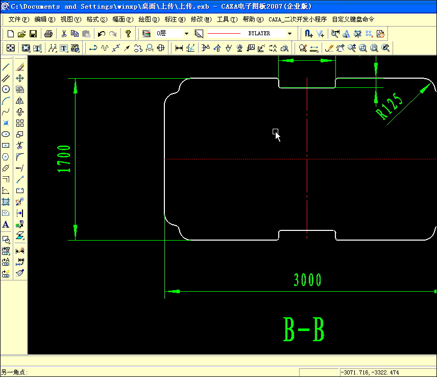

发表于 2007-7-1 09:00:00 | 显示全部楼层 来自: 中国四川成都
尺寸看不清………………能转dwg格式吗

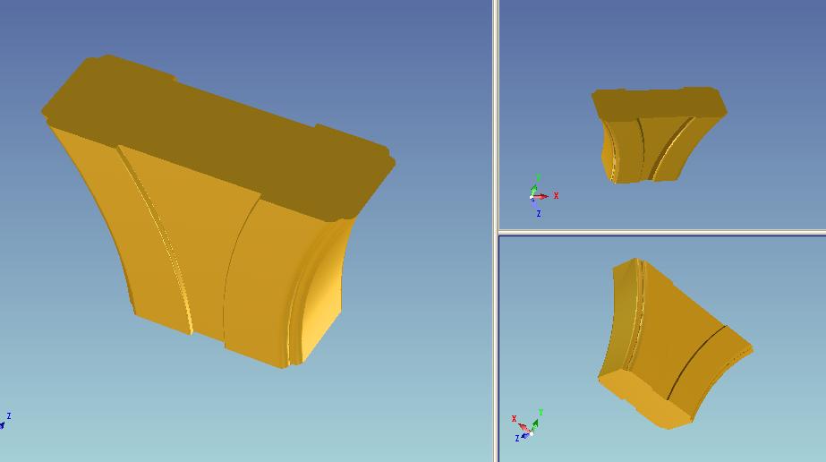

我给做了一个,不知道楼主是否满意?

 楼主| 发表于 2007-7-1 09:54:00 | 显示全部楼层 来自: 中国江西南昌
老大,你令我醍醐灌顶,谢谢啦!怎么给你加分?
 楼主| 发表于 2007-7-1 11:20:55 | 显示全部楼层 来自: 中国江西南昌
老大,四个角的处理似乎有问题,你用的除料特征时,除料深度155是依据什么定出来的?

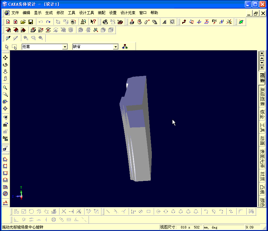

发表于 2007-7-2 08:09:26 | 显示全部楼层 来自: 中国山东淄博
深度155是根据你给出的图纸算出来的。如下:- l% Y0 X: _( p% n( V# T; g
& J& h! U+ A+ j2 G% r& d[ 本帖最后由 www191710 于 2007-7-2 08:14 编辑 ]
发表于 2007-7-2 12:14:43 | 显示全部楼层 来自: 中国浙江杭州
看了动画,确实有启发,谢了。

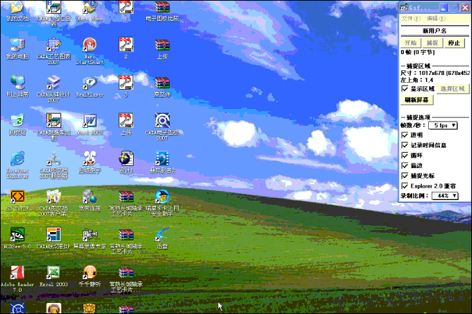

屏幕录像软件不错,请问是什么软件?
发表于 2007-7-4 09:10:15 | 显示全部楼层 来自: 中国山东淄博
回复 #14 xingcb 的帖子
CAXA版块就有朋友将此软件上传了,请到这个帖子中去下载5 g/ W0 A9 y5 K7 N9 T/ l8 ]
分享:GIF动画录制软件
; r/ Y/ z2 a) Z, fhttp://www.3dportal.cn/discuz/vi ... &fromuid=189541

回复 #16 guojayu320 的帖子
我测得是两个圆的两个四等分点的距离(即两个圆弧圆心距),只有这样用棱倒圆角功能倒出的才符合图纸要求

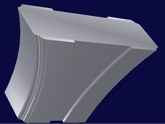

发表于 2007-7-4 23:58:12 | 显示全部楼层 来自: 中国广东佛山
今晚刚注册,
. x3 R# W; E0 i& ^; g7 y; r来晚了,发一个,捧捧场。
