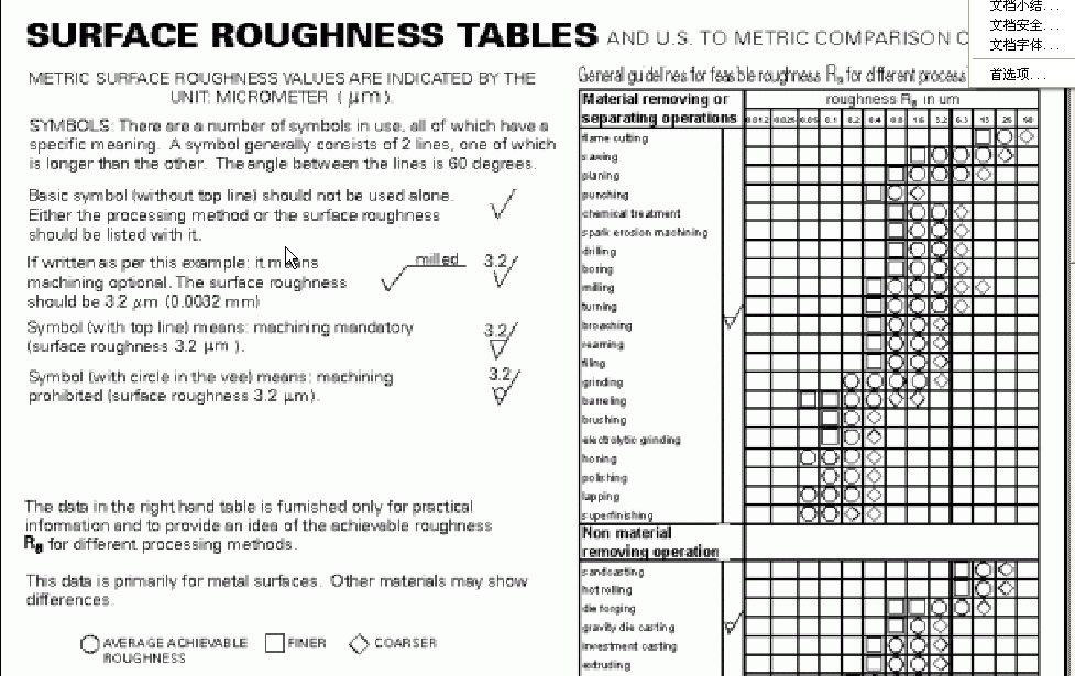

我经常在美国图纸里看到这样的 粗糙度符号数值是125,不知是Ra还是Rz,哪位仁兄有比较完整的美国粗糙度标准及表示方法。

Ra125约为3.2。中国和美国粗糙度大约是40倍的关系。

看来图纸里写的是Rz了,谢谢阿,我想问问美国图纸里是不是统一用Ra阿,不用Rz

中美表面粗糙度对照表
7 {. ]3 M0 Y! y  |) x8 d8 w
中美表面粗糙度对照表
中国旧标准 ( 光洁度 ) 中国新标准 ( 粗糙度 )Ra 美国标准 (微米  )Ra 美国标准 ( 微英寸 )Ra
4 6.38320
6.3250
5 3.25200
4160
3.2125
6 1.62.5100
280
1.663
7 0.81.2550
140
0.832
8 0.40.6325
0.520
0.416
userkypdy + 3 应助

中美粗糙度对照表, W+ A; y/ m% [4 Q! Z
3 t$ s6 n% J5 ^' c7 m1 D: b' s; p( F- ?2 i- t  O
http://www.3dportal.cn/discuz/images/swl/credits_attachlist.gif
% V1 Y/ L6 [& g* b附件5 G" J/ q, T7 N) n/ u. z4 \6 o1 }
2006-11-30 22:44: w. U3 W: \& v( L( g) o& `2 c
& u' r" F( c5 D3 a6 ehttp://www.3dportal.cn/discuz/images/attachicons/image.gif 未命名.JPG (180.25 KB) $ u3 Y  W: |2 s: i) Y2 M/ I
  # W1 e' q( N/ H4 Y' Y
http://www.3dportal.cn/discuz/attachments/month_0611/zrTDMP7_HoZVmmXcQ6Rz.jpg
userkypdy + 5 应助
