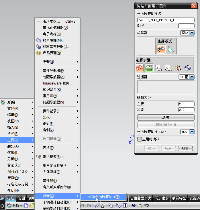

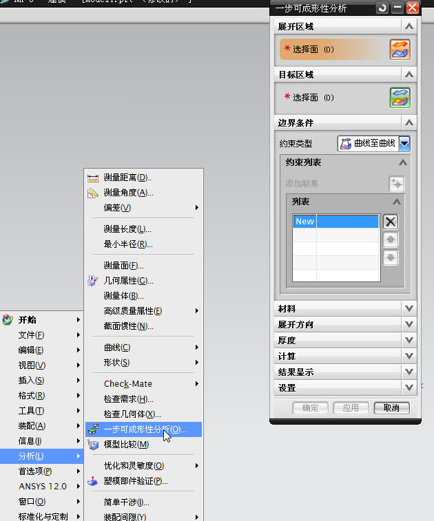

ug的展开有三种方法,第一种是钣金展开,局限性较大,不是钣金特征的不可以展开;第二种是位于图1的工具----复合----构建平面展开图命令,命令应用较“傻瓜”,是机会就会了,展开较粗糙,有时会报错;第三种是位于分析菜单的“一步可成型性分析”,这是UG内嵌的一个小的成型分析软件,展开还是比较准的,注意选择曲面的内、外面。

4.0的只有工具---组---构造平面展开图

请问 一步可成型性 分析   这个功能, 能不能给讲解一下   3# WHC44
