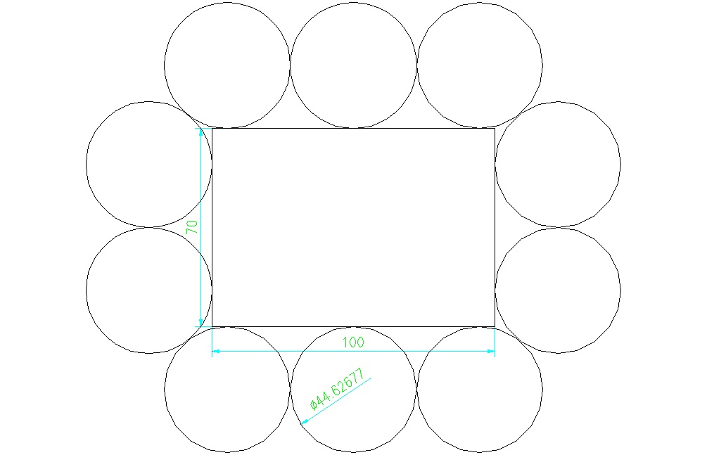

[练习题] 【進修級練習題19】
发表于 2007-6-28 09:21:17 | 显示全部楼层 |阅读模式 来自: 中国台湾

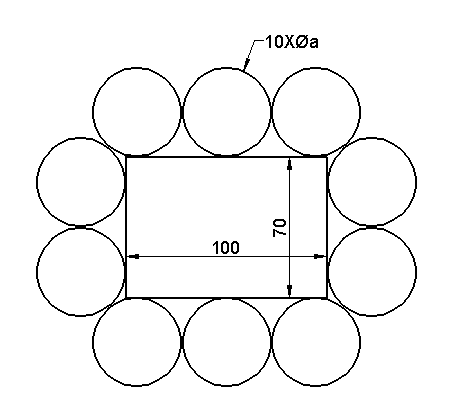

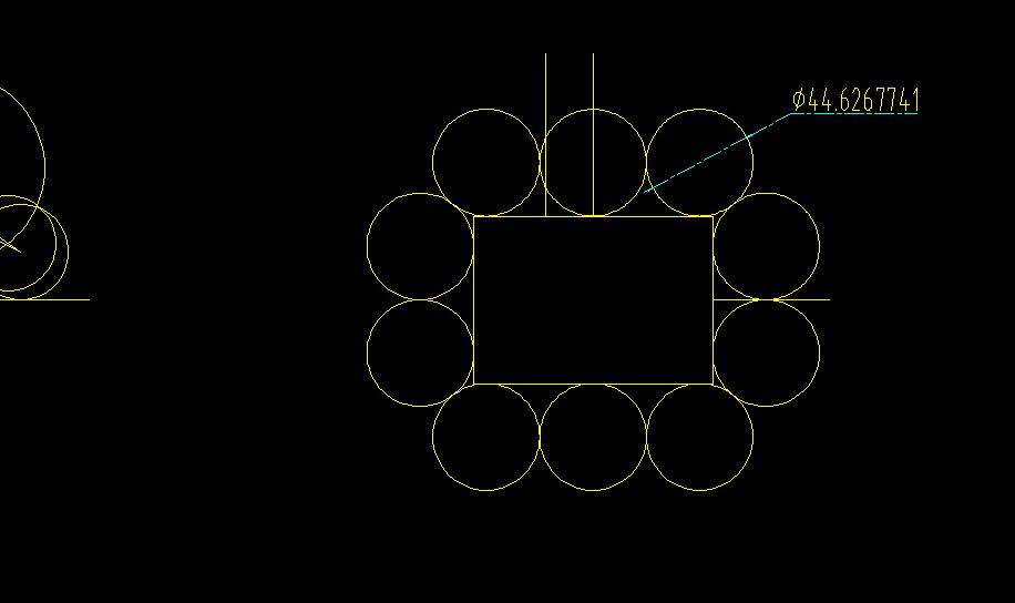

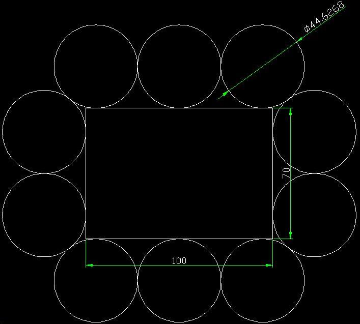

1. a 之直徑值為何?4 A/ s3 _- y5 ^" N' y( o
    (A) 44.6268   (B) 44.6628   (C) 44.6826
参与人数 1三维币 +10 收起 理由
blackbird + 10 提供作图练习!

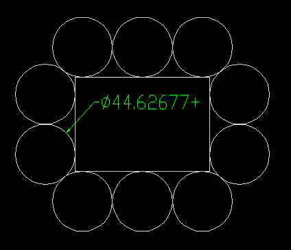

发表于 2007-6-28 10:18:34 | 显示全部楼层 来自: 中国台湾

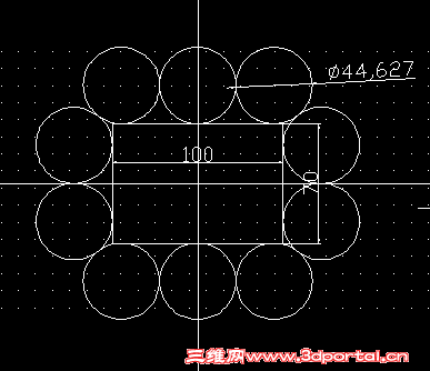

a = 44.62677042351-

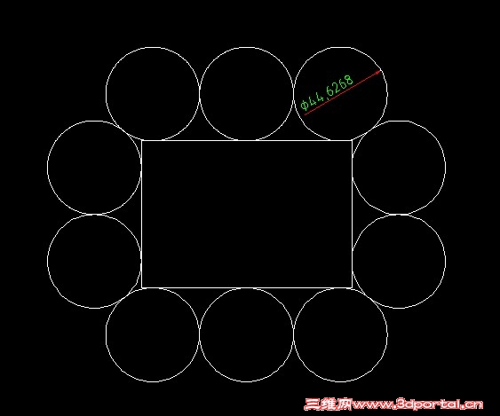

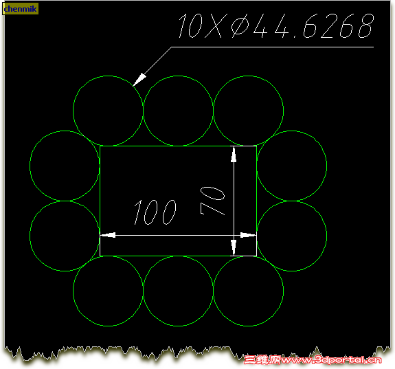

发表于 2007-6-28 15:18:42 | 显示全部楼层 来自: 中国江苏常州
答案:44.4268

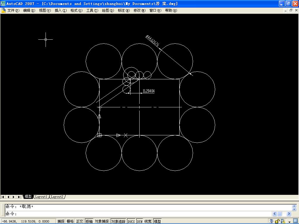

发表于 2007-6-29 16:56:01 | 显示全部楼层 来自: 中国江苏无锡

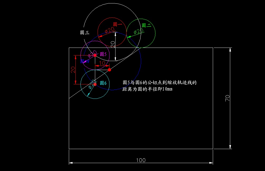

发表于 2007-6-29 19:01:54 | 显示全部楼层 来自: 中国广东中山

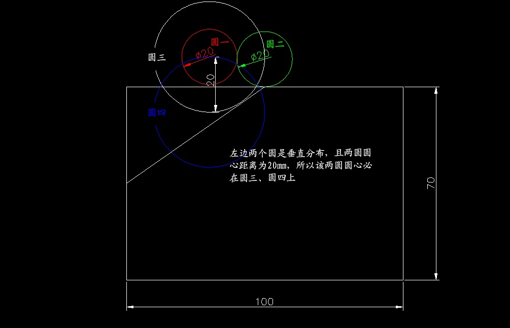

原帖由 华哥 于 2007-6-28 17:04 发表 http://www.3dportal.cn/discuz/images/common/back.gif
8 k  {1 [* E; U% B7 c/ l( k) ]楼上的同志能否说说这样解题的理由呢?我看了你都是这样解的,可是我不明白。

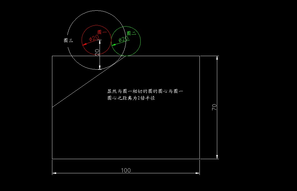

0 m- ^4 z! g- I( s- s理由很简单:矩形长边中点与短边的中点是缩放轨迹线,所以过左边两个圆公切点的那条横线必与轨迹线相交,而且切点到交点的距离为圆的半径。这样解释不知是否清楚!
发表于 2007-6-29 20:15:24 | 显示全部楼层 来自: 中国广东中山
原帖由 华哥 于 2007-6-28 17:04 发表 http://www.3dportal.cn/discuz/images/common/back.gif5 B" h$ G8 T5 R2 S3 K2 k
0 r* \" w( m1 {; H: K, Z 1.jpg
! |, c: n2 p0 T4 `& b3 a* B  d
" R* `, Y6 c$ H8 ?2 s 2.jpg   h" }8 R* q  q3 s: x2 @9 u5 R1 y
# K/ N7 t, f  S/ O; O( ]5 R0 Z% F
* P3 U# v* [5 K5 c. [4 k+ x9 ]% A$ g) W
参与人数 1三维币 +10 收起 理由
★新手★ + 10 技术讨论

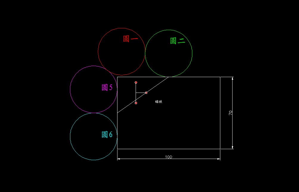

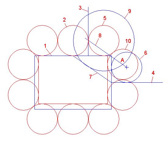

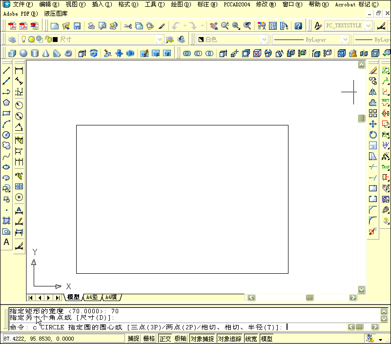

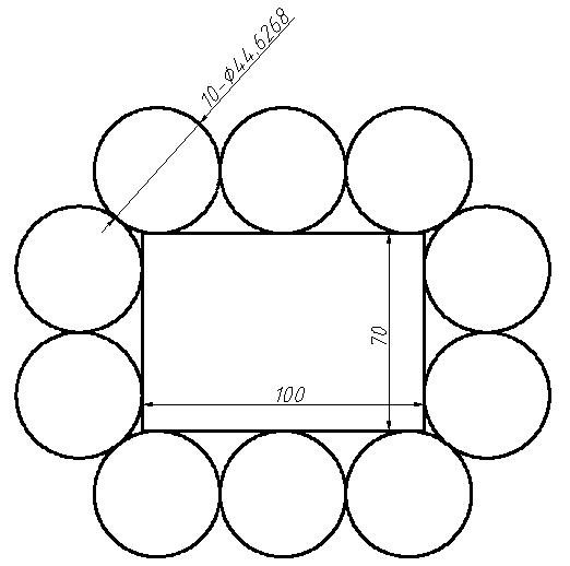

 楼主| 发表于 2007-7-5 08:37:13 | 显示全部楼层 来自: 中国台湾
1. 作100x70之矩形#1: g9 W" B( h4 {7 u$ Z! {
2. 作#1長邊中點之切圓#2( X  g: d& ^$ j" t' {) P
3. 過#2右四分點作#1之垂直線#3
# w6 Q5 Z) {* r) d# K' Q4. 過#1短邊中點作垂直線#4
' H0 [' {$ A3 b  U0 N5. 以CIRCLE(t t r) →1'st=tan#1之長邊  2'nd=tan#3  r=20 →作#5圓; @" u. i1 n/ i% l; u0 L; v; l5 s
6. 以CIRCLE(t t r) →1'st=tan#1之短邊  2'nd=tan#4  r=20 →作#6圓
  S. M6 [# A( k4 x& x8 \2 Y7. 以LINE →1'st=#1長邊之中點  2'nd=#1短邊之中點 →作斜線#7# X, z, y0 n8 C" ^4 H$ B
8. 以OFFSET(t) →obj=#7  t=#6圓之圓心 →作偏移線#8) |/ S5 F# Y( ~
9. 以OFFSET →obj=#5圓  d=20 →作偏移圓#9並與#8交於A
# x# A6 c! w1 P10. 以CIRCLE →cen=A  r=20 →作#10圓
; ~$ I! N" O! ~  d' G* g11. 以SCALE →obj=紅色部份  ref=矩形長邊  new=100 →將圖形縮放至正確尺寸
参与人数 1三维币 +10 收起 理由
★新手★ + 10 经验分享

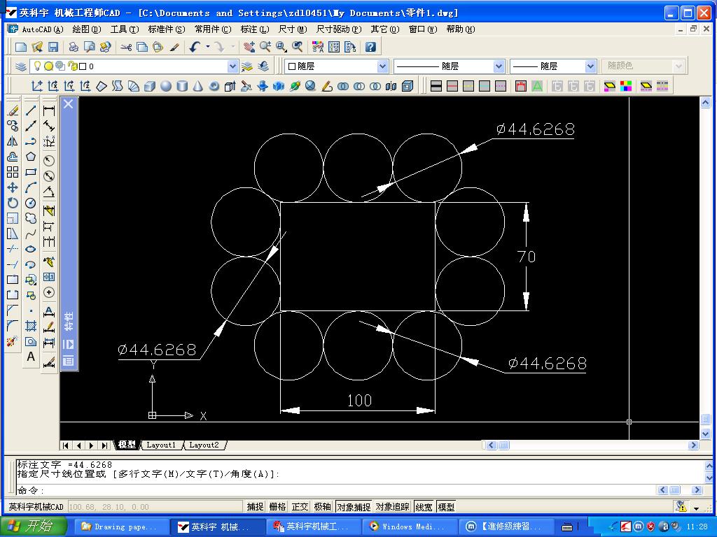

发表于 2008-12-6 15:42:35 | 显示全部楼层 来自: 中国福建厦门
来做练习啦!
wang2003 + 5 鼓励一下

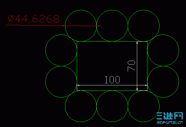

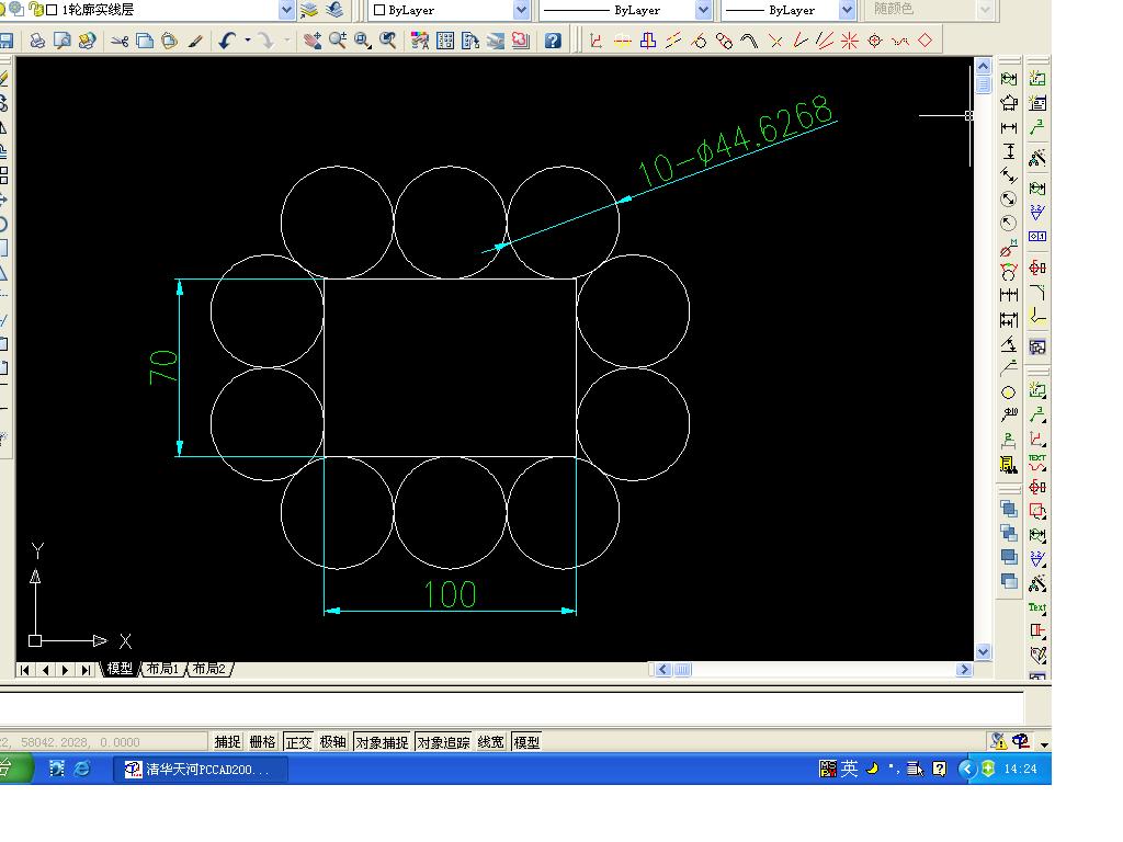

发表于 2013-3-30 20:51:18 | 显示全部楼层 来自: 中国湖北武汉
交作业 了!多多指教!
2005llnn + 3 参与鼓励

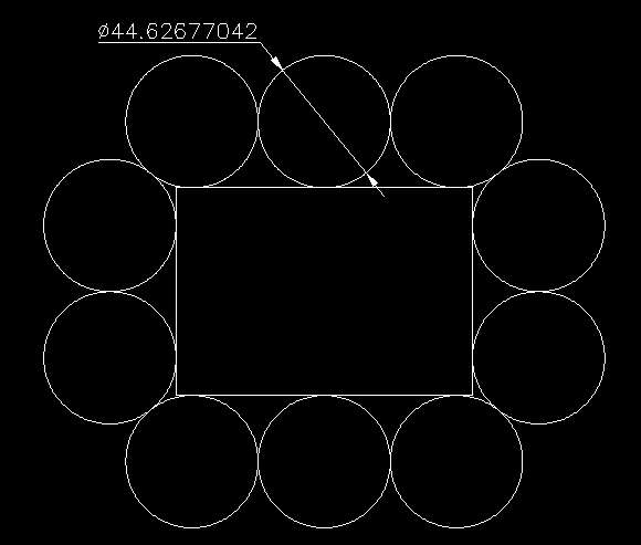

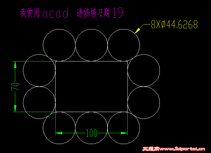

发表于 2013-5-14 15:45:02 | 显示全部楼层 来自: 中国广西南宁
交练习先:
4 C* p, s( j* j! n0 ^
2005llnn + 3 参与鼓励
