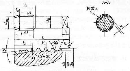

(3)可采用无槽丝锥对不锈钢攻丝,见图1。 : |( z. u" ` d2 z$ \
9 Q# M p/ M$ R4 u h( j1 P2 `( G4 Y5 b3 d& K
图1 加工不锈钢螺纹用无槽丝锥 http://file:///C:/Documents%20and%20Settings/new/Local%20Settings/Temporary%20Internet%20Files/Content.IE5/E8X5VVJV/69185%5B1%5D.jpg 2 a) E, V7 {1 G" H- `" ^
3 ]7 o# H U" t8 F4 W% H
使用无槽丝锥挤丝前的底孔直径为:9 T: ^5 d) n9 }' J- b2 L
7 \1 H' O4 }9 T5 w
d0=dw-(0.5-0.6)P
/ |( U( H! f' b# N% G& E1 |0 j3 _9 y& }+ E, D* b E
式中 dw——工件螺纹外径,mm;- S7 p! s0 P, L# |0 B m7 T1 o5 i8 _
& [' X' n! }2 Q! o* b. F P ——螺距。
