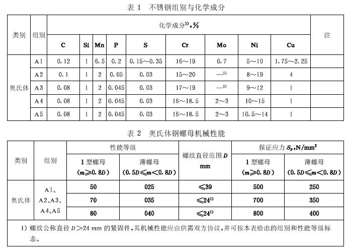

[求助] 不锈钢铆螺母材料
发表于 2007-6-27 13:51:41 | 显示全部楼层 |阅读模式 来自: 中国江苏苏州
请教:1 l3 ^" M0 s! I' E; z  q, Z
 不锈钢铆螺母一般选用什么材料?4 f" c, S# a1 k* H6 }) g
 对选用的不锈钢材料机械性能及产品表面处理和硬度有什么要求?
6 Q' g4 K" m3 T/ x/ i7 w. {) ^: n  J* | 铆螺母除了GB-T17880相关标准要求外,还有哪些规定和标准?$ v" V! s' J* Z% m9 S  E+ o: g
3 O' m0 |1 V( Y. S; D0 C3 h2 t) u问题可能多了点,请高手相告。谢谢!
发表于 2007-7-12 13:00:52 | 显示全部楼层 来自: 中国江苏苏州
不锈钢螺母选用材料请参考下面的图
% n( S& O+ t8 p5 A8 p推荐选用稳定的A3和A5组不锈钢

不锈钢不适合做铆接螺母吧,最好还是碳钢螺母加好的表面处理。

铆螺母(rivet nut)适用于各厚度板材、管材(0.5MM-6MM)紧固领域。使用气动或手动拉铆枪可一次铆固,方便牢固;取代传统的焊接螺母,弥补金属薄板,薄管焊接易熔,焊接螺母不顺等不足。 铆螺母的材料有钢、铜、铝及其合金,并可进行各种表面涂镀处理,其中有:彩锌、白锌、黑锌、镀铜,铝产品的氧化处理并可做符合ROHS标准的三价铬及达克罗表面处理。* M9 v2 J) j( l- O
不锈钢铆螺母材料用奥氏体不锈钢,如304、316等。

303的不锈钢!
