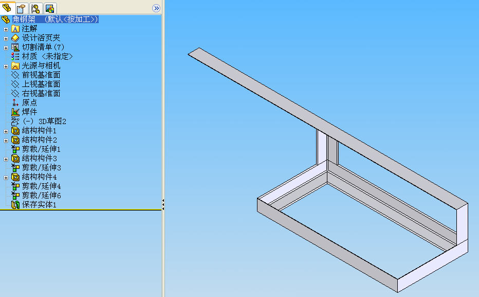

本人自己看SW带的帮助文件进行自学。学SW的原因就是我在做建筑钢结构(框架式)和船舶上的甲板组合件,CAD和XS对于其中的有些零件做不出来,或者比较困难。所以我选择SW。7 W. g0 I2 g" x$ R5 ?1 y
学了一段时间有了很多的疑惑,请各位精通SW的高手给予指点。+ ?0 J' N' `0 O7 N
    我现在手头上就有几个工程的图纸,还没有正式开工。这些工程所有的零件只有两种——板和型钢。零件的样式很简单,这些板有些是空间三维的折弯造型,型钢最多是平面内的造型。但是整个装配起来的结构却很复杂。请问各位,这样的结构如果做零件加工图和装配图纸的话,用SW出图是否合适?如果SW不合适那用什么软件做比较好?
; l* |0 b) S1 l: d2 G5 l1 |8 ~如果用SW做的话,整体的思路应该是怎样的?& R! V; i7 D( N$ a. _- q, w
    我要一个个零件的建模(而且都是很相似的板件),然后一个个的单独保存为*.sldprt文件,然后再在装配体中一个个的调出*.sldprt文件再进行配合?
  n7 e; s5 L0 d$ l7 s: W# t
  [' ^, k' j. J* q& X* v我用SW的目的就是想把这些板和型钢的零件出了零件加工图,然后再出装配图,让工人把加工好的零件按照装配的尺寸装配上就可以了.
1 J/ H3 U! p! t; i单个零件的数量一般都很多,一般有几百个甚至更多.我现在就是想知道如果用 SW来做的话,大致思路是什么样的.
7 X) y) P9 C. W6 X
( B6 G: N+ J$ _4 N' H& aSW中有没有型钢的材料库可以调用?比如我想建一个国标的工字钢或者角钢,还需要拉伸不成?1 \9 A+ i/ ~9 v8 G& `5 |
请各位前辈赐教。谢谢各位!

3楼说的应该差不多吧,就是用结构焊件,不需要拉伸,直接选择所用型钢就可以了。

楼主,你的要求绝对没问题,SW对付这样的真实工程的结构设计和出工程图纸是100%毫无问题的。具体的步骤你自己去决定,总之十分简单。捞到项目费了别忘记分给我一份。我知道土木工程的项目费是十分庞大的天文数字,搞一次就发了。
发表于 2007-7-3 10:50:54 | 显示全部楼层 来自: 中国上海
型钢不用自己画,可以从Toolbox里面找。而且先加工零件再装配是可行的。

归纳一下是不是可以这样:
2 @4 O' q' `3 V" U6 Y1. 因为大多为型钢和板材,所以不怎么用自己制作零件,直接从GB库调用就可以。
! F* d; r3 ^$ I6 O  a2. 对于尺寸比较容易确定的零件,从GB库生成型材,或经过简单拉伸生成板材。按尺寸要求经过裁剪生成零件,或者对板材生成钣金零件。在装配时逐个调用。% s/ ~$ F: G/ P/ H0 }6 Z
3. 对尺寸或形状不太容易确定的零件,可以先按装配尺寸构建装配体,在装配体里直接编辑零件到需要的尺寸形状。这个大概叫自顶向下的设计方法。* W) m7 w1 |( s
4. 对于多次重用的装配单元,比如一个楼层,可以用为子装配体。

直接用焊件,让SW自动生成切割清单及零件,很快的. :lol:

sw子焊件
SW生成子焊件后,再插入成新零件,结构清单项目为何没有自定义属性了啊,出工程图时没有材料规格和长度等出来,跪拜哪位大师指教,我想了很多办法都不能解决,在此先谢了
