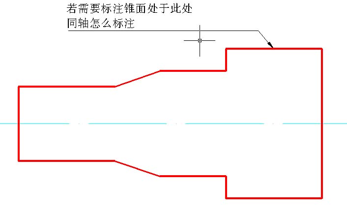

请那位朋友指点一下这里的形位公差该怎么标注
发表于 2007-6-25 23:08:57 | 显示全部楼层 来自: 中国北京
以大圆柱轴线为基准,圆锥面标注对大圆柱轴线跳动公差。

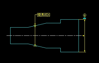

发表于 2007-7-4 11:47:52 | 显示全部楼层 来自: 中国辽宁沈阳
用大圆柱的轴线为基准,注意要把基准箭头和直径尺寸对齐即可.正常来讲在标注锥面被测要素时指引线的箭头应与圆锥部分的直径尺寸线(大端或小端)对齐,不过并不适用于这个图形...这里的大端和小端直径并无法区分是圆柱还是圆锥的尺寸,所以应该在圆锥体内画出空白的尺寸线(不需要标尺寸数值),然后将指引线的箭头和此空白尺寸线对齐就好.4 k% _" `% k. I. c5 I5 B

发表于 2007-7-4 12:42:33 | 显示全部楼层 来自: 中国山东泰安
同意楼上的标注方法,2楼的说的不够清晰

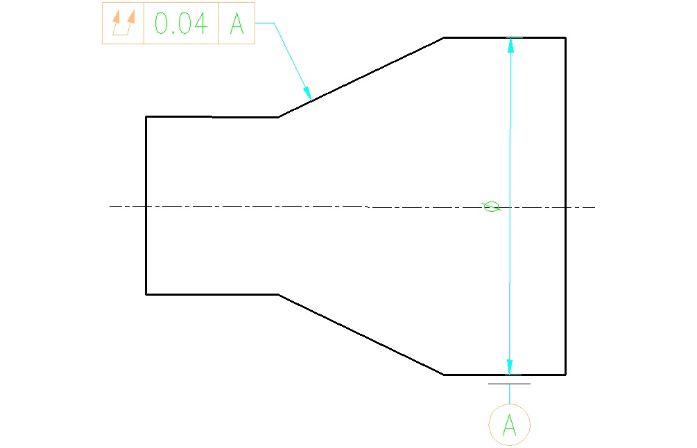

发表于 2007-7-5 14:30:51 | 显示全部楼层 来自: 中国广东韶关
个人认为,以标注全跳动更直观和检测
